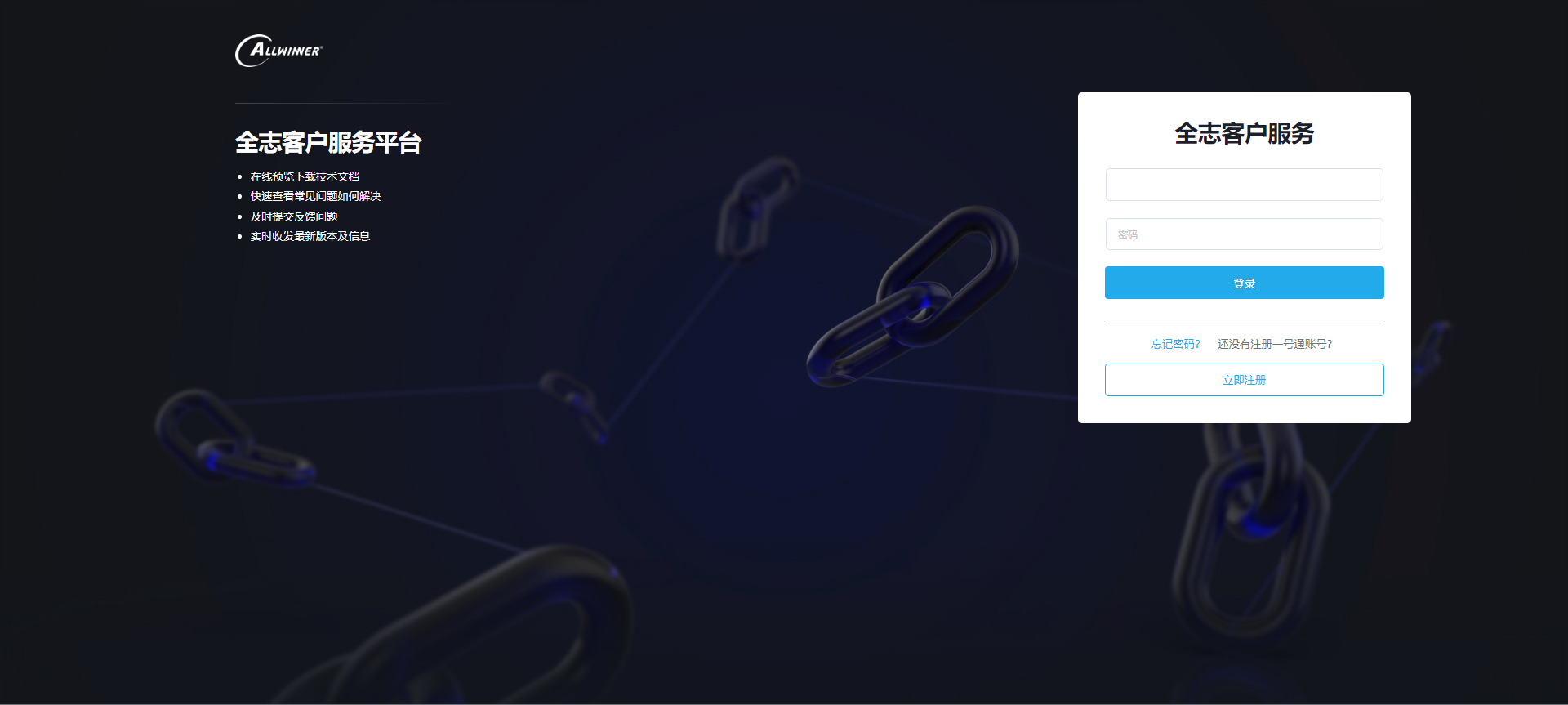

登录全志客户服务平台官网
全志客户服务平台官网:全志客户服务平台

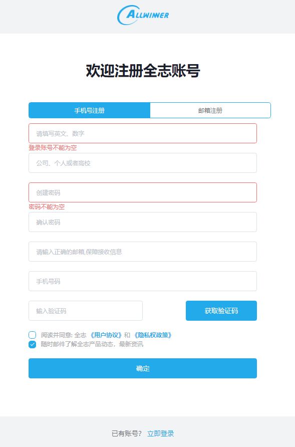

注册账号
点击“立即注册”进行注册,注册表示同意全志科技相关用户协议。这里为了演示注册了一个用户名为123456的账号,请记住你的用户名,之后需要使用。

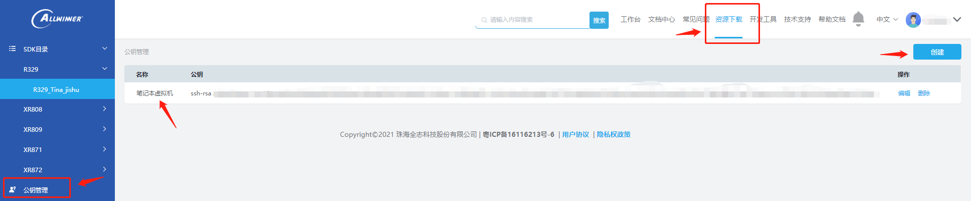

登录账号,点击上方菜单栏【资源下载】 左侧菜单栏的【公钥管理】找到右上角【创建】添加公钥,将刚才获得的公钥添加到此处(cat命令输出的全部内容),名称可以随便起一个,不影响其他操作。

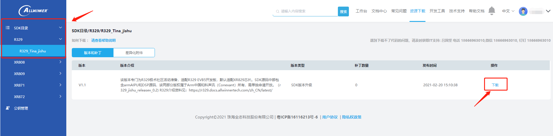

点击【资源下载】--> 【SDK目录】--> 【D1-H】,可以看到 D1-H Tina SDK,点击下载会提示相关下载命令操作(这里图片使用的是 R329 的 SDK,但是操作是相同的,无视即可)。

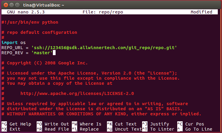

修改repo/repo 文件中下面一行,将username替换成客户下载账号的用户名,例如这里的123456,请注意大小写。
# 替换前
REPO_URL='ssh://username@sdk.allwinnertech.com/git_repo/repo.git'
# 替换后
REPO_URL='ssh://123456@sdk.allwinnertech.com/git_repo/repo.git'
保存,退出即可。
