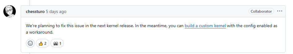

WSL2 6.6.87.1 内核无法启用 vsyscall=emulate 问题
WSL2 6.6.87.1 内核无法启用 vsyscall=emulate,这是由于 WSL2 的一个 BUG 提交,错误关闭了内核的 CONFIG_X86_VSYSCALL_EMULATION 配置,目前微软已计划修复该问题。
image-20250608113617222
WSL2 在使用该内核时,可以尝试更新 WSL2 内核,也可以自行编译 WSL2 内核替换使用,请参考 WSL2 官方文档:https://github.com/microsoft/WSL2-Linux-Kernel?tab=readme-ov-file#build-instructions

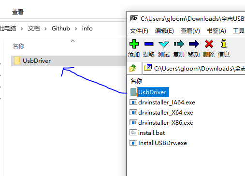

  • 下载后解压 UsbDriver 到任意文件夹
image-20230329174037857
