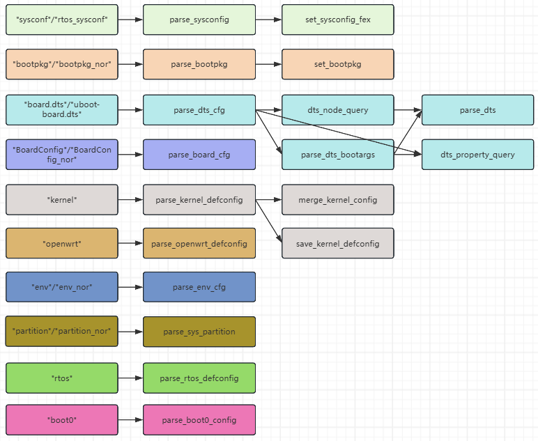

Quick Config 使用说明
整体框架
quick_conf  test
|--- 找到 quick_config.json,并解析
|--- 修改内核 ---> 引入fragment
|--- ${TINA_TOPDIR}/build.sh loadconfig lock_defconfig.fragment
|--- ${TINA_TOPDIR}/build.sh saveconfig
|--- 修改uboot的配置
|--- 修改 board.dts ---> 脚本处理
|--- 修改 boot_package_nor.fex ---> 脚本处理
|--- 修改 sys_config.cfg ---> 脚本处理
|--- 修改 uboot-board.dts ---> 脚本处理
|--- 修改 env.dts ---> 脚本处理
|--- 修改 tina defconfig ---> 脚本处理

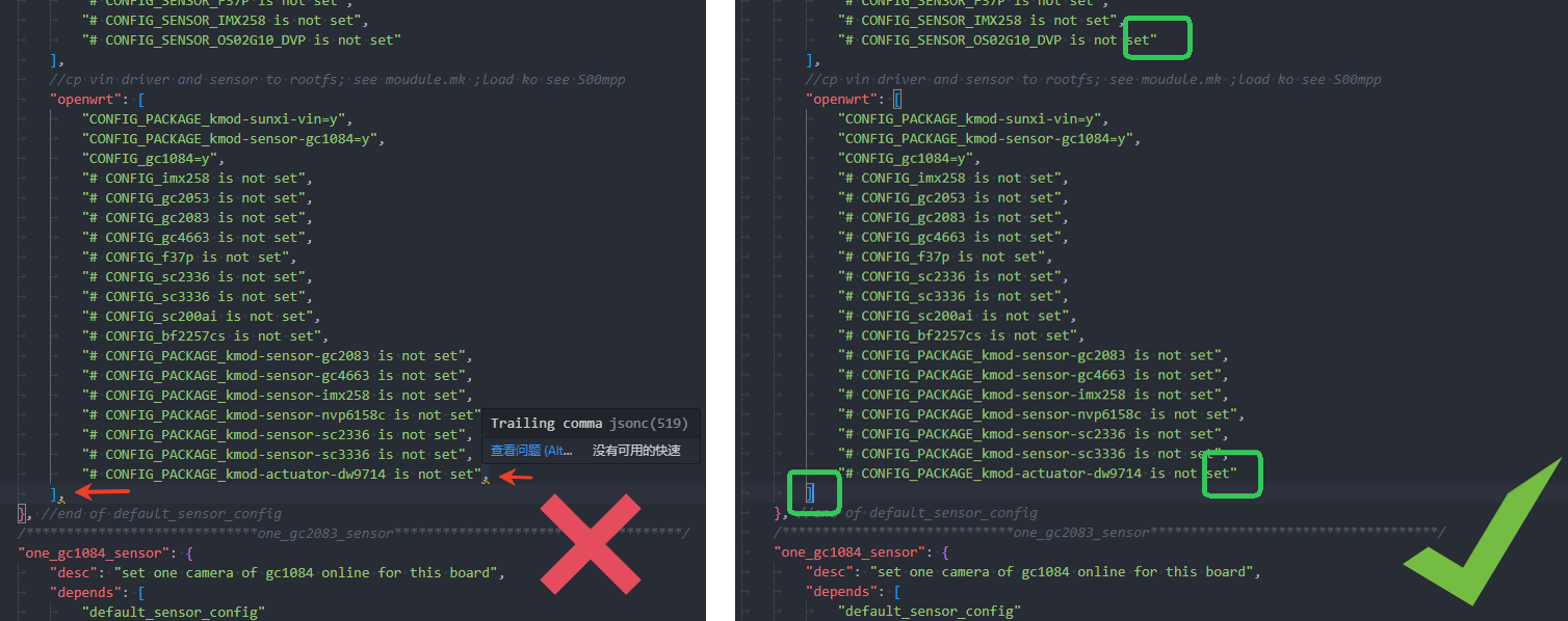

注意事项
在 JSON 对象 中,元素是以键值对的形式表示的,每个键值对之间使用逗号分隔。最后一个键值对后不加逗号, JSON 规范规定不能在对象的结尾处使用多余的逗号。
在 JSON 数组 中,数组的元素之间用逗号分隔,最后一个元素后也不加逗号。
如果在最后一项后加逗号,可能导致解析错误,特别是在不同语言或工具中处理时。因此,为了确保 JSON 数据的有效性和跨平台的兼容性,最后一项后不加逗号是必须遵守的规范。
在VSCode中,错误使用逗号会显示警告 Trailing comma

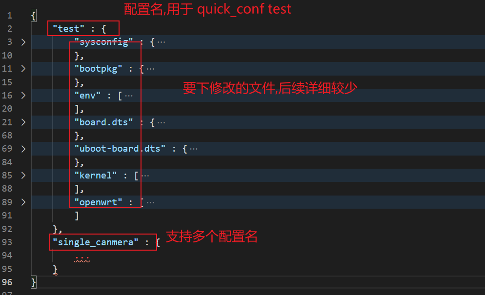

Quick Config 文件格式
例子:
"use_common_conifg": true,
"quick_config_include": [
"fastboot_common.json",
"fastboot_storage_change.json"

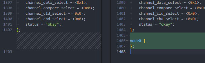

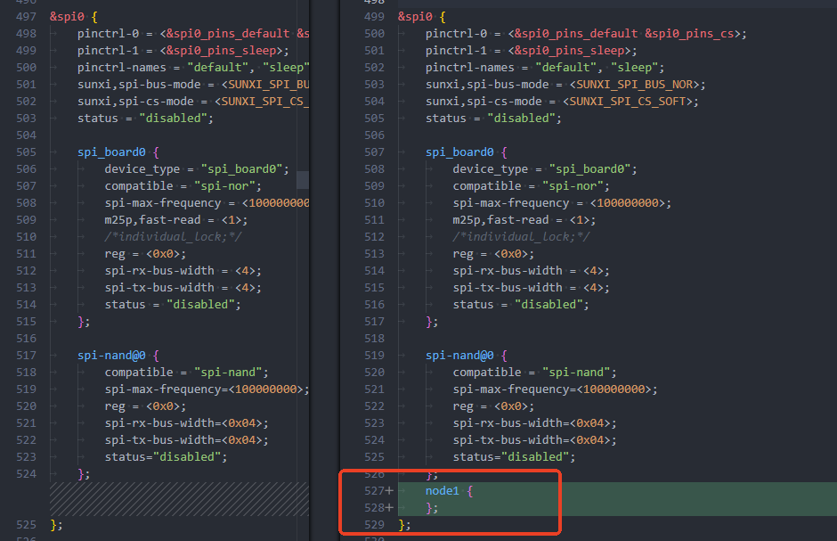

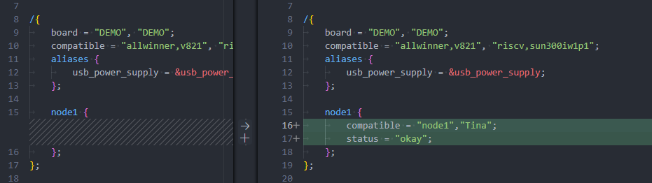

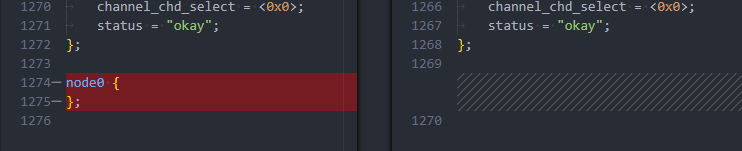

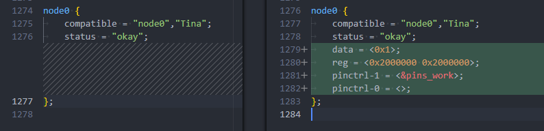

"board.dts" : {
"add_node" : [
{ "name": "node0" },
{ "path" : "/", "name": "node1", "add_tail" : 1 },
{ "path" : "node0/", "name": "test0" },
{ "path" : "node1", "name": "test0" },
{ "path" : "node0/test0", "name": "test1" },
{ "path" : "node0//test0", "name": "test2" },
{ "path" : "node0/test0", "name": "test3" },
{ "path" : "node0/test0", "name": "test4" },
{ "path" : "node1/test0", "name": "test1" },
{ "path" : "node1/test0", "name": "test_label: test2" },
{ "path" : "node1/test0", "name": "test3" }

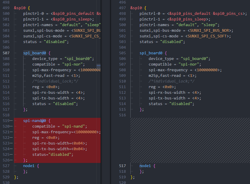

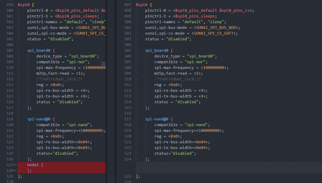

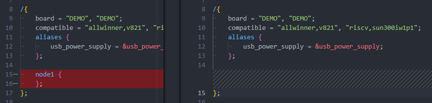

"del_node" : [
{ "path" : "node0/test0", "name": "test2" },

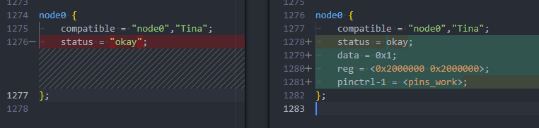

"set_property" : {
"node0" : {
"compatible" : "\"node0\",\"Tina\"",
"status" : "\"okay\""
"node1" : {
"compatible" : "\"node1\",\"Tina\"",
"node0/test0" : {
"reg" : "<xxxxxxx>"
"test1" : {
"test4" : {
"tast-bool" : null,
"will_del" : null,
"test_label" : {

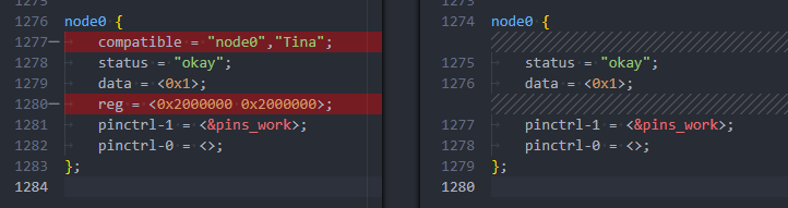

"del_property" : {
"test4" : {
"will_del" : null

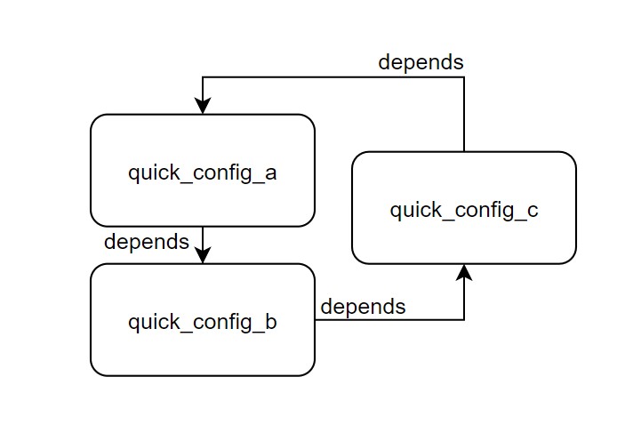

depends
用于加载其余所依赖的配置项,可以多层引用。
"env_init_for_all" : {
"all" : {
"depends" : [
"env_init_for_all", xxxx # 加载all时会先加载env配置项

board.dts
作用于 board.dts 内核设备树配置文件
"board.dts" : {
"add_node" : [ # 要添加的节点
{ "path" : "路径(可选), "name" : "节点名", "add_tail" : 是否在尾部插入 }
"del_node" : [ # 要删除的节点
{ "path" : "路径(可选), "name" : "节点名" }
"set_property" : { # 要添加的属性
"节点名" : {
"属性名称" : "属性值"
"del_property" : { # 要删除的属性
"节点名" : {
"属性名称" : "属性值"
"bootargs" : {
"loglevel" : 8, # 修改
"rootwait" : null, # 删除
示例:
"board.dts" : {
"add_node" : [
"del_node" : [
"set_property" : {
"node0" : {
"node1" : {
"node0/test0" : {
"reg" : "<xxxxxxx>"
"test1" : {
"test4" : {
"tast-bool" : null,
"will_del" : null,
"test_label" : {
"del_property" : {
"test4" : {
"will_del" : null
uboot-board.dts
