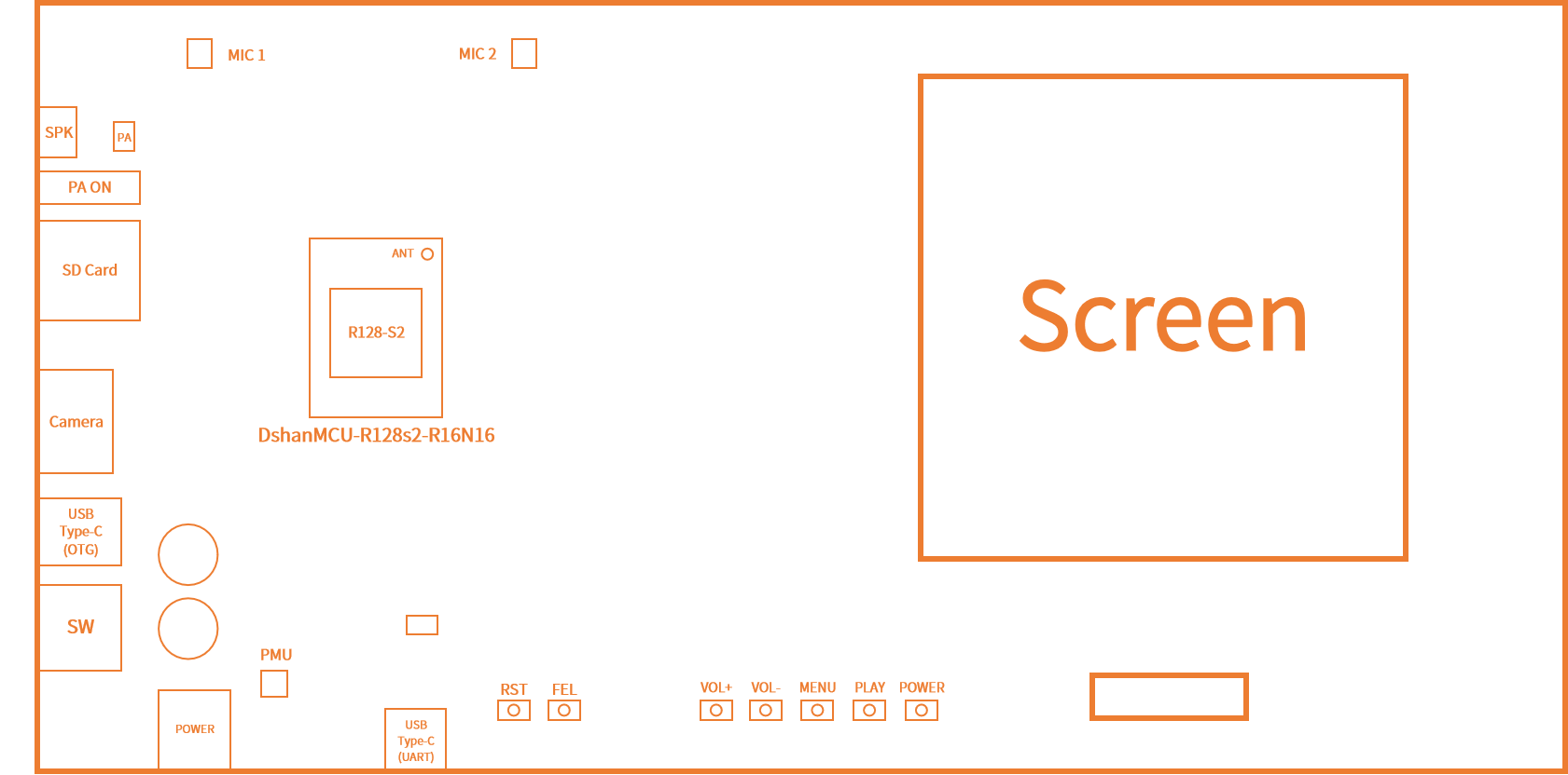

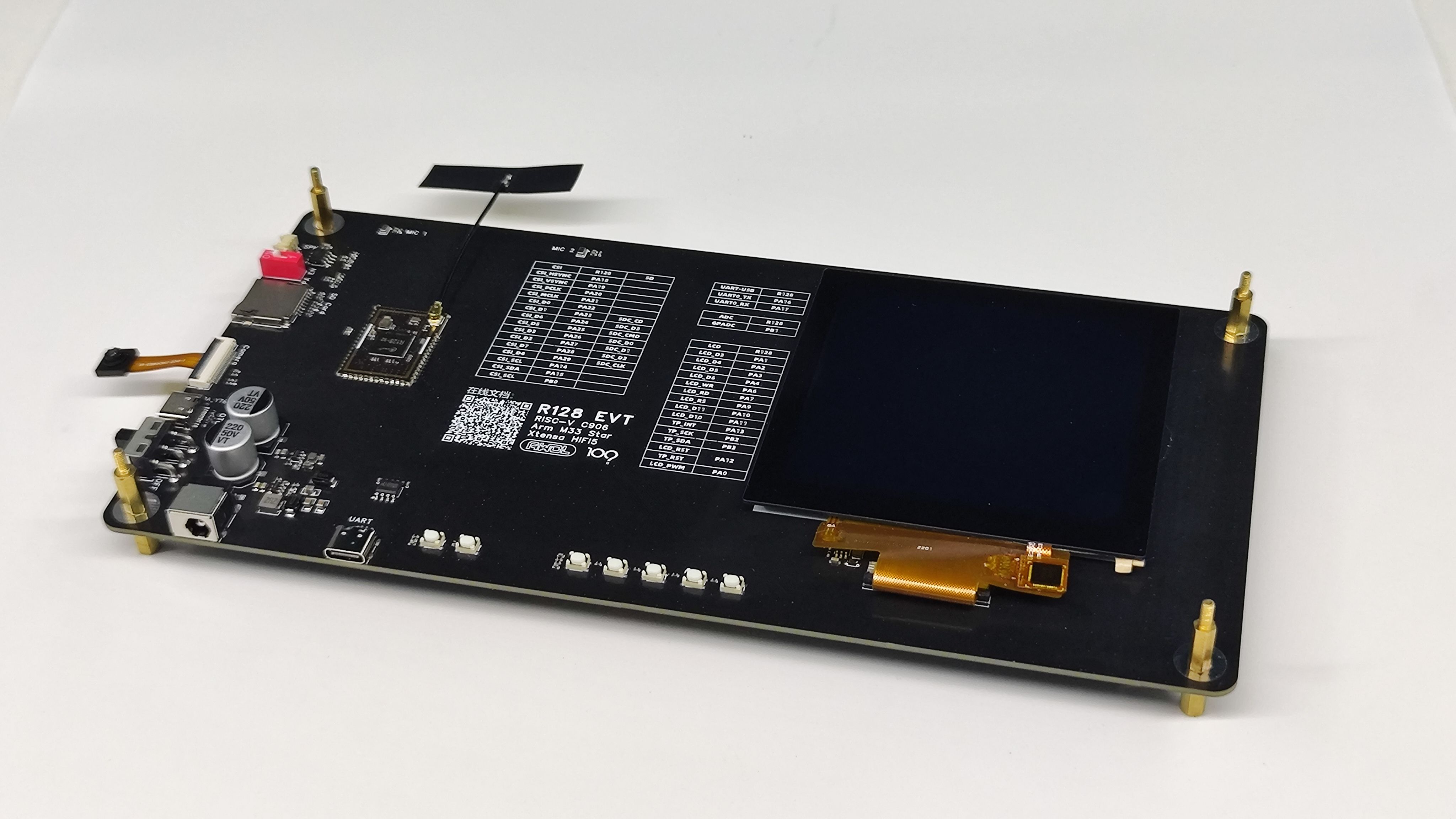

针对 R128 模组,百问科技推出了 R128 EVT 开发套件作为快速开发评估工具。
  • 板载 R128-S2-N16R16 模组
  • 板载 USB Type C OTG
  • 板载 UART 转 USB 芯片
  • 板载 RESET,FEL 下载按键
  • 板载 PMU,支持 USB 5V 供电和 DC 5~12V 供电
  • 板载 4 寸 86 面板屏
  • 板载 4 寸 FT5136 电容式触摸屏
  • 板载 DVP 摄像头接口
  • 板载双 MIC
  • 板载功放,支持 AEC 回音消除
  • 板载 SD Card 卡槽
  • 板载 ADC 按键
  • IPEX 天线

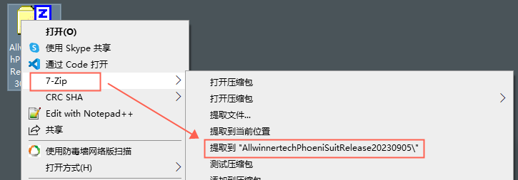

将下载的压缩包解压,提取到文件夹中
image-20230905133843048
在文件夹中找到需要的 Windows 版本,同样解压到文件夹中

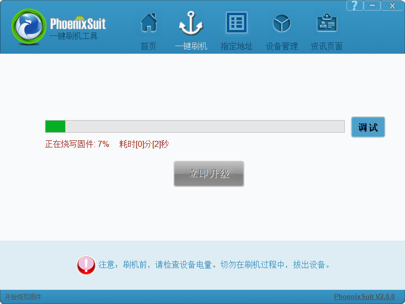

烧录测试固件
打开 PhoneixSuit,选择一键刷机,点击浏览,选择下载的 rtos_freertos_r128s2_evt_uart0_16mnor.img
image-20231020133651312
配置烧录选项,选择全盘擦除升级
image-20231020133720236
将 EVT 通过 USB TypeC 线接入电脑,注意需要插入 OTG 口,然后打开开关。
image-20231020132928229
然后按住 FEL 按键,之后按一下 RESET 按键重置芯片,等待电脑连接后再松开 FEL 按键
image-20231020133324125
然后就会进入烧录状态
image-20231020133805053
提示固件烧写成功
image-20231020133908668
