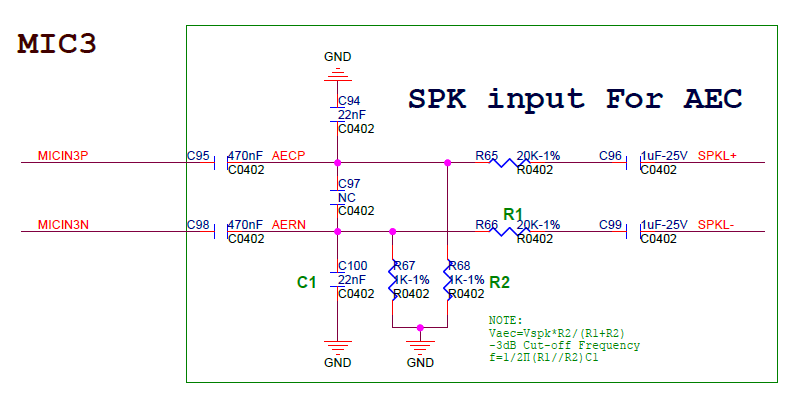

- MIC1-3建议组合成 2MIC+1AEC 电路;
MIC和 AEC参考设计如图所示。AEC 回路电阻电容参数与功放输出幅度和算法公司要求有关,参数以实际开发环境为准。
