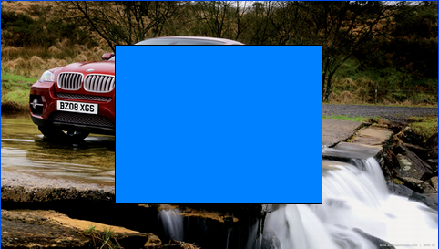

矩形填充(fill color rectgngle)
填充矩形区域功能可以实现对某块区域进行预订的颜色值填充,如下图就填充了 0xFF0080FF的 ARGB 值,该功能还可以通过设定数据区域大小实现画点和直线,同时也可以通过设定 flag 实现一种填充颜色和目标做 alpha 运算。
