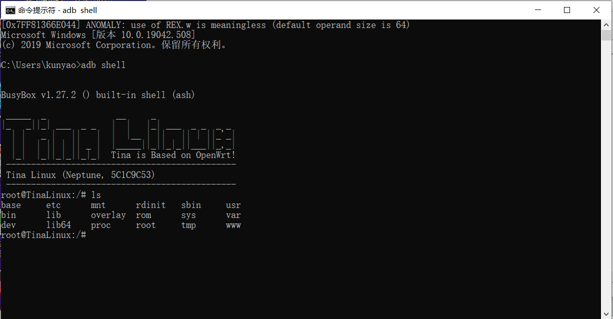

ADB
ADB全称Android debug bridge,顾名思义,即连接安卓的桥梁,原来是通过USB连接PC和Android设备的调试工具,现也被移植到全志Tina Linux系统上,所以您可以是使用ADB进行设备调试,可以进行命令行操作、push文件、pull文件、设备查看等操作。
ADB下载地址
安装和使用方法:将adb.exe文件放到任意目录下,建议是比较浅的路径,如D:\adb.exe,然后将该路径添加到系统环境变量中,即可在cmd下直接进行adb操作。详细方法和高阶操作在互联上有大量介绍,可自行搜索学习。
参考博文:
https://blog.csdn.net/weixin_43927138/article/details/90477966
https://www.cnblogs.com/lsdb/p/9438215.html
ADB截图

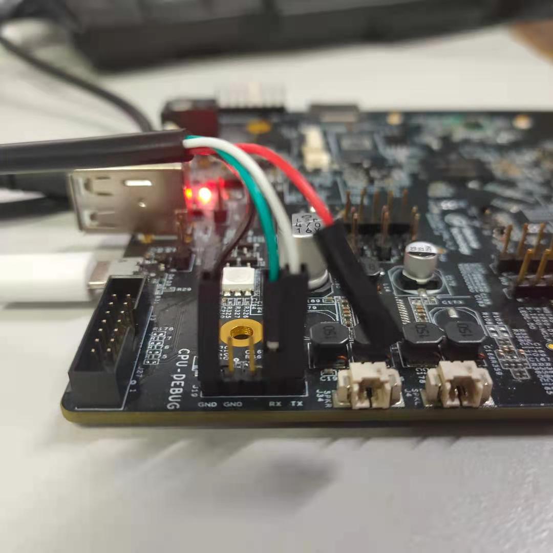

您可以使用USB转串口线对设备进行调试,我们推荐的串口线有CH341SER,驱动如下:
CH341SER串口线驱动下载
波特率:115200
线序:黑-GND,红-3.5V,绿-RX,白-TX
串口线截图

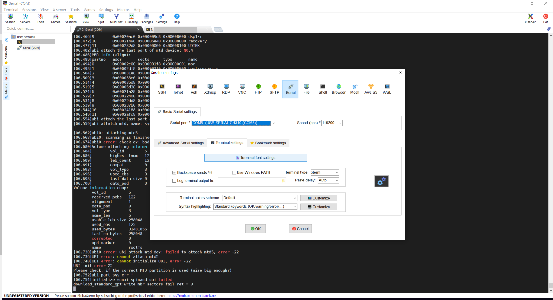

MobaXterm
MobaXtermbackup是一款强大好用的远端电脑工具箱,您可以用来进行串口调试、连接远程服务器等。
您可到MobaXterm官方下载和使用,友情链接:https://mobaxterm.mobatek.net/download.html
MobaXterm友情下载
串口工具截图
