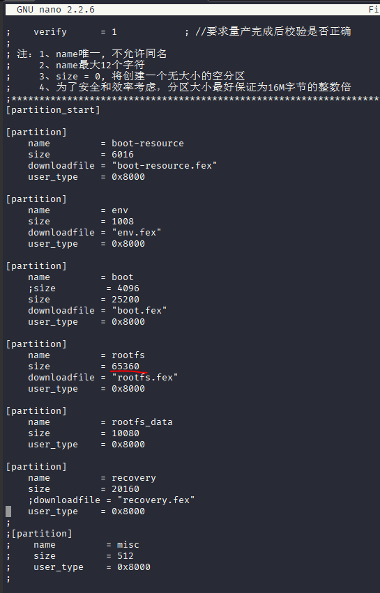

这是因为 rootfs.fex 太大了,分区容量设置过小。可以用 cconfigs 命令跳转分区表文件夹,修改分区分配大小。
cconfigs
一般对于 v853 vision 平台来说,分区表位于
device/config/chips/v853/configs/vision/linux-4.9/sys_partition.fex
修改这个文件,找到 rootfs.fex 对应的 partition 区块,修改 size 选项。
