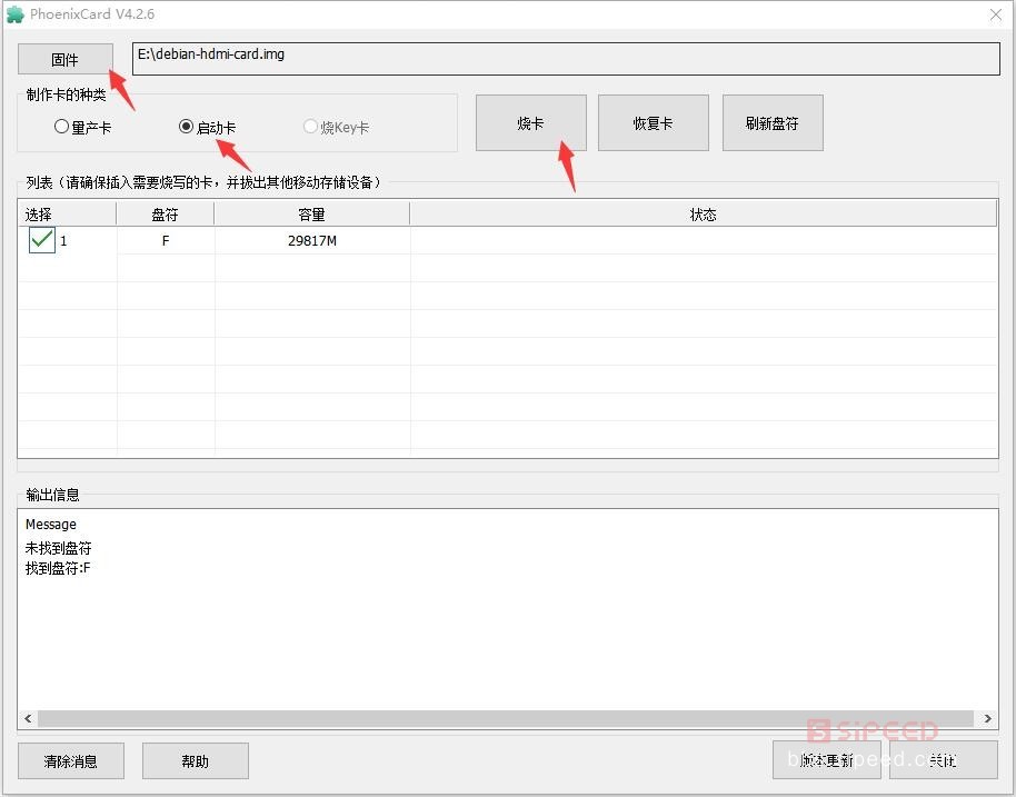

烧录镜像到TF卡
下载全志制卡工具 PhoenixCard.zip , 解压并打开使用。 下载地址:PhoenixCard下载
选中对应的固件文件,勾选启动卡,点击"烧卡“进行烧录。
固件文件大约4GB大小,制卡时间约15分钟,请耐心等待。
sipeeddebian烧卡截图
