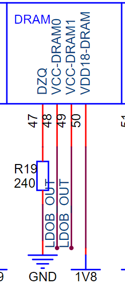

DRAM(SIP DDR2)
D1s 芯片内置了 64MB DDR2 DRAM,所以这里只需要外接 1.8V 内存控制器的电源与 内置 DRAM 的电源即可。还需要外接 ZQ 电阻实现 DDR 的 ZQ 功能。
DRAM 电源最好选用芯片的 LDOB-OUT 所提供的电源。因为 LDOB-OUT 输出的电压是根据芯片内 DRAM 的类型确定的,例如使用内封 DDR2 1.8v 的内存颗粒时,LDOB输出 1.8v,当使用 DDR2 1.5v 的内存颗粒时,LDOB自动输出 1.5v。不需要额外软件修改。方便更换其他相同引脚相同封装芯片时不需要修改外部电源的电压。

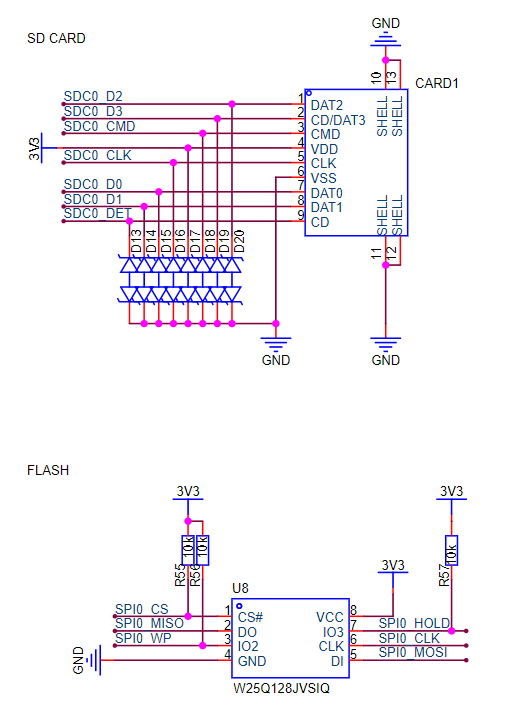

Memory
开发板板载 TF Card 卡槽与 SPI Flash,SPI Flash 支持 SPI NAND 与 SPI NOR。

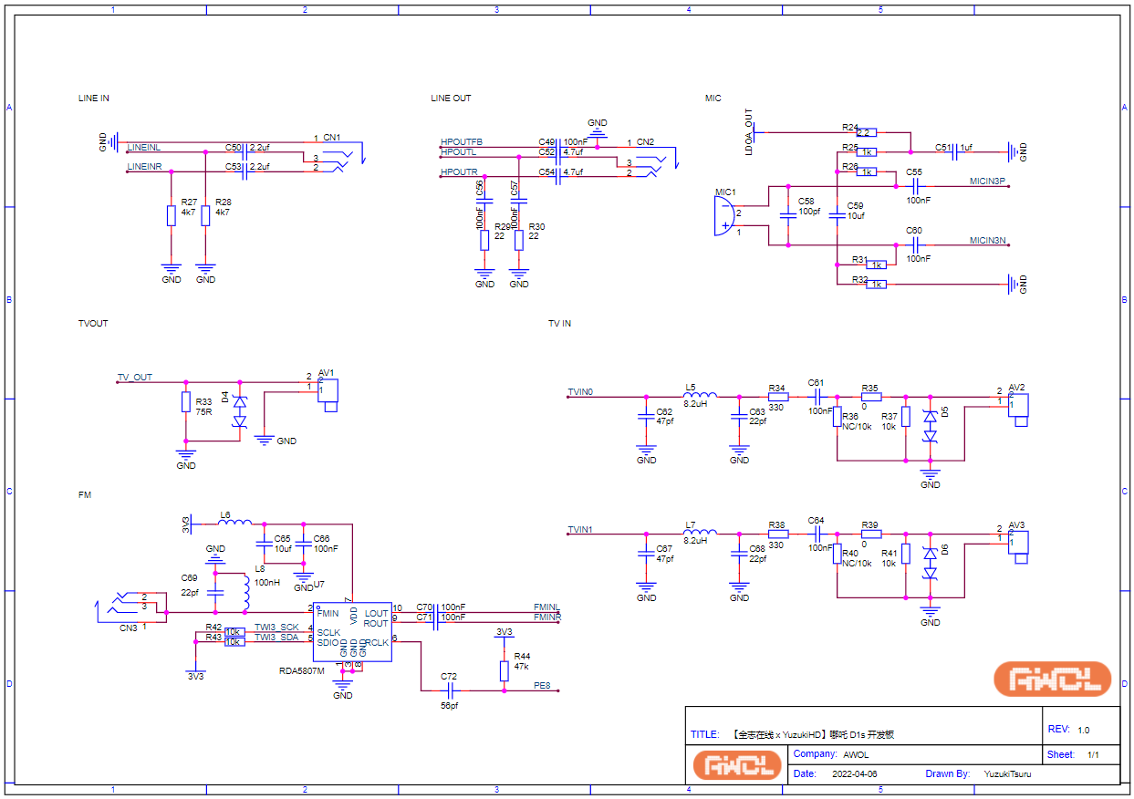

AUDIO TV
开发板板载了 一路音频输入,一路 MIC,一路音频输出。均已实现功能。开发板同时还提供一路 TV CVBS 输出,2 路 TV 输入,板载 FM 广播接收,在 Tina Linux 中软件暂未实现这些功能。

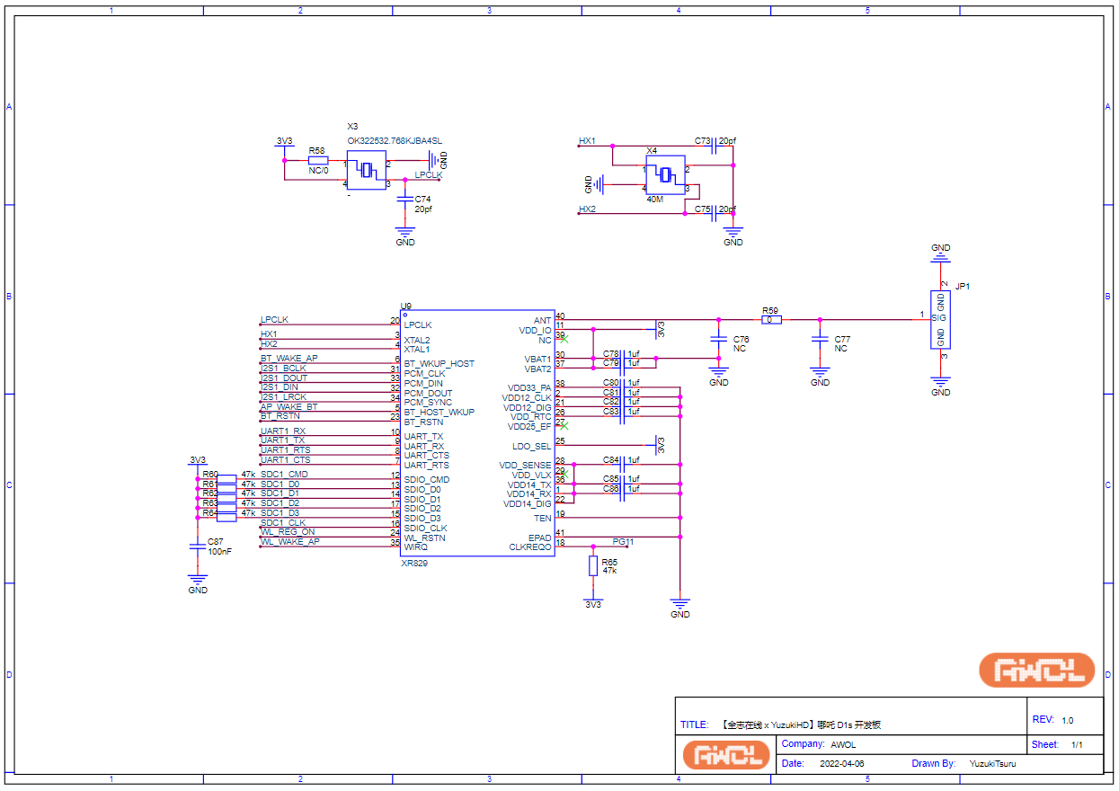

WLAN
开发板板载了 XR829 芯片提供 Wi-Fi 与 BT 功能,板载 WLAN 芯片并未进行调优与匹配,在量产时需要注意射频调优与阻抗匹配。也可以使用 WI-FI 模块。

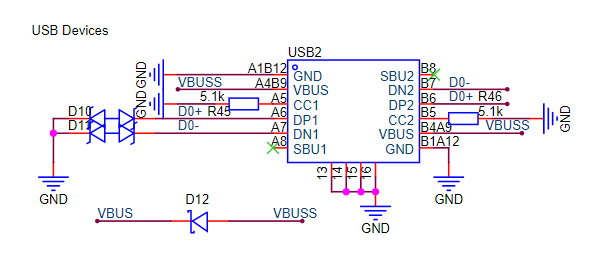

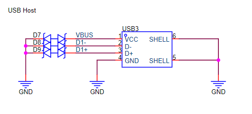

USB
开发板板载两个 USB 接口,一个 USB Type C,一个 USB Type A。
1.0 版本硬件 USB Type C 作为烧录下载口,支持 ADB 调试(也可以将 D12 二极管更换为 0 欧电阻,实现 OTG 功能)。1.1 版本硬件 USB Type C 作为 OTG 接口。
USB Type A 接口支持接入 USB 键鼠,U盘等,支持外接拓展坞。

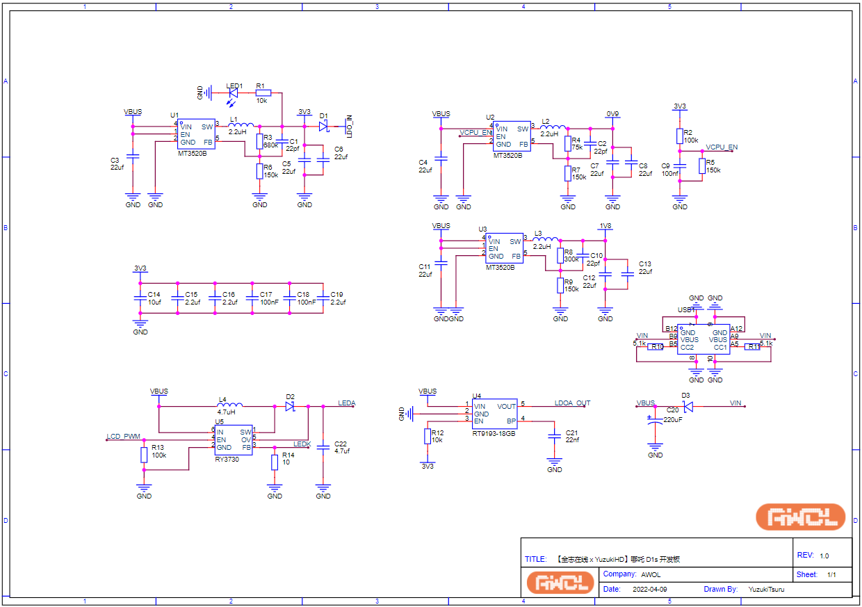

电源
开发板使用分立电源进行供电。包括主 3.3V 供电,主 1.8V 供电,主 0.9V 供电。显示屏背光供电,模拟 1.8V 供电。在 LDO_IN 前添加二极管可以减少芯片内 LDO 压差,减少芯片发热量。
核心需要 2 路 DCDC 电源作为供电,一路 3.3v 系统电平,一路 0.9v 共给核心使用。1.8v 电平可以使用芯片自带的 LDOA 提供。LDOB 作为 DRAM 供电即可。AVCC 与 HPVCC 同样为芯片内置电源,可以给相应的外设提供电源。

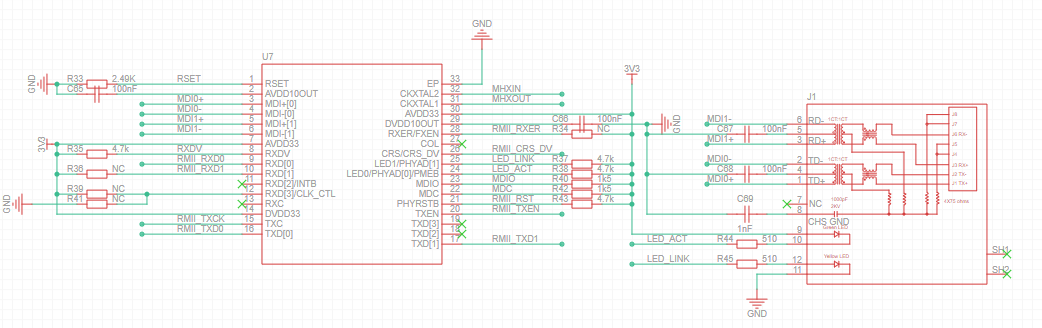

GMAC 百兆以太网
使用 RMII 总线,连接 RTL8201F PHY 收发器。

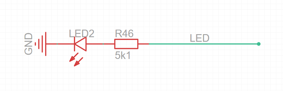

GPIO LED 灯
增加了一颗 GPIO LED 灯,方便点灯使用~~,连接到主控的 PE11 引脚上

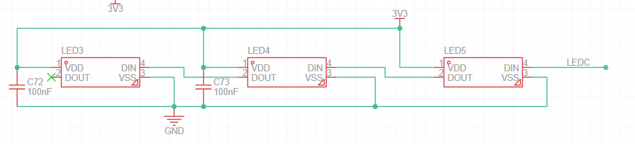

RGB LED
新增了三颗可寻址 RGB LED 灯,型号是 WS2812

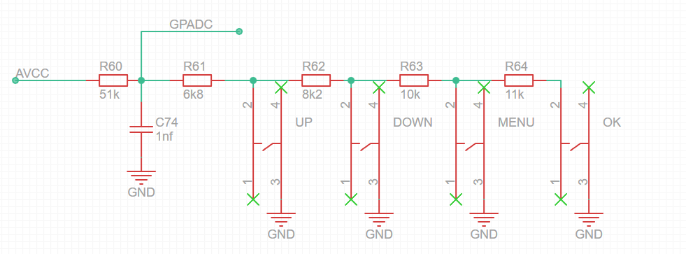

GPADC 按键
新增了 GPADC 按键
