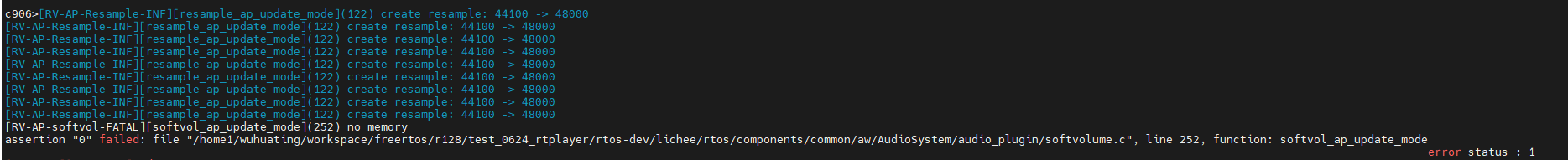

具体表现
rtplayer_test 循环播放老化音频十几分钟后,音乐停止播放,报错如下:
问题分析
  1. 根据上面报错的log,播放停止时,系统内存不足;在老化过程中出现的内存不足,一般是某处存在内存泄漏
