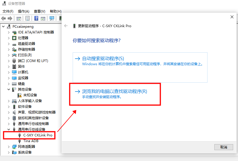

安装驱动
连接上CKLink,在设备管理器新增的USB设备上->右键->更新驱动程序->浏览我的电脑以查找驱动程序->浏览对应的驱动然后包括子文件夹->然后下一步即可。
