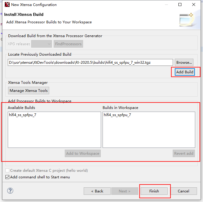

安装 package 包
检查 package
image-20230729232029991
没有对应package,我们要手动安装:
image-20230729232040566
选择此项
image-20230729232058105
找到 package 的 tgz 文件
image-20230729232105249
导入即可
image-20230729232136046
