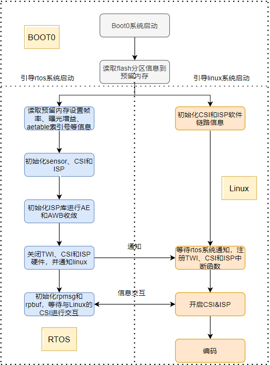

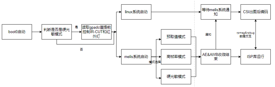

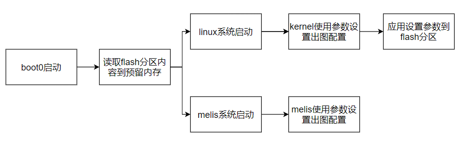

快启异构方案出图基本流程如下图所示,可以大概分为以下三个流程:
  1. Boot0引导rtos系统(rtos系统)启动,rtos系统启动后初始化sensor、CSI和ISP硬件以及初始化ISP算法库,图像开始采集并且ISP库对图像开始处理。
  2. Boot0引导Linux系统启动,然后等待rtos的通知,rtos系统对图像处理后关闭CSI和ISP硬件并发消息告知Linux系统。
  3. Linux系统打开CSI和ISP硬件开始接收图像,并把图像信息发送给rtos系统的ISP算法库对图像进行处理,处理结果再发送回给Linux系统的ISP硬件,双系统协同完成图像的接收和处理。
详细流程
快启异构方案出图详细流程
结合以上流程图,具体阐述如下:

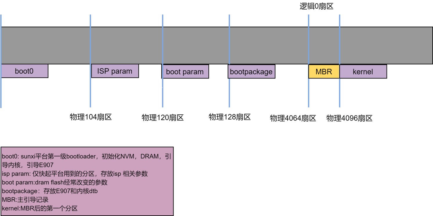

  1. boot0启动,并读取flash分区(每个sensor占4个扇区,4kB的数据量)信息到预留内存里面,flash分区存放应用层控制输出码流分辨率、帧率、码流格式、白天黑夜切换阈值等信息。
  2. boot0先引导rtos系统启动,接着引导linux系统启动。
  3. rtos系统启动后先初始化twi、时钟、pinctrl等基础系统信息后,读取预留内存的分辨率、帧率、曝光增益等信息,并由此初始化摄像头sensor、CSI和ISP硬件。
  4. linux系统启动后,初始化CSI和ISP软件链路信息,等待rtos系统通知再开启CSI和ISP。
  5. rtos系统初始化ISP库读取效果头文件和读取预留内存白天黑夜切换阈值,主要对AE和AWB进行收敛并根据阈值切换IR-CUT。
  6. AE和AWB稳定后,关闭rtos系统的TWI、CSI和ISP硬件,并通知linux系统,linux系统收到通知后注册TWI、CSI和ISP中断处理函数,并使能CSI和ISP的IOMMU使能位。
  7. rtos系统和Linux初始化rpmsg和rpbuf,linux系统开启CSI和ISP,通过rpmsg和rpbuf与rtos系统的ISP库进行交互处理图像效果。
  8. rpmsg为name server机制,每次可以发送数据最大为512-16字节(数据块大小为512字节,头部占用16字节),所以rtos系统ISP库和Linux系统CSI&ISP框架之间的小数据交互使用到的是rpmsg机制。
  9. rpbuf机制其实就是一种共享内存机制,即在linux系统和rtos系统都申请一块name和大小相同的ddr地址,双系统都可以读写到此块ddr地址,完成大数据交互。linux系统会把统计值数据save buffer发送给rtos系统的ISP库进行处理,ISP库处理完成后,把处理结果load buffer再发送给Linux系统设置到ISP硬件。
  10. linux系统抓取到rtos系统的ISP库处理后的效果图像送到编码,编码读取预留内存的分辨率、帧率和编码格式,对数据流进行编码。

  3. rtos系统sensor首帧初始化目前支持预取值模式、高帧率模式、硬光敏模式和硬光敏高帧率模式(mrtos menuconfig选择配置), rtos-isp模式使用说明 进行详细说明。
  • 预取值模式指的是sensor的初始化曝光增益使用的是上一次系统关闭时候保存在flash的曝光和增益,以保证首帧曝光增益正常。最简单模式,sensor几乎没有什么特别改动。
  • 高帧率模式就是先使用低分辨高帧率先计算出曝光增益和白平衡,然后再切换到目标帧率,以得到当前环境正确的曝光增益和白平衡,优点就是首帧曝光增益和白平衡比较正常,缺点是比第一种耗时。sensor具体如何修改支持高帧率模式会在 Sensor支持高帧率模式指导 中详细说明。
  • 硬光敏模式光敏高帧率模式就是读取光敏电阻数值从而得到当前环境的亮度,所以可以在boot0就判断当前环境的亮度,提前控制ir_cut和红外补光。进入rtos系统的后再通过查询提前标定的光敏gpadc置与曝光增益关系表得出首帧曝光增益,优点是与第一种模式一样出图快,缺点是会增加成本。
  • 硬光敏高帧率模式就是读取光敏电阻数值从而得到当前环境的亮度,所以可以在boot0就判断当前环境的亮度,提前控制ir_cut和红外补光。进入rtos系统的时候再使用高帧率模式收敛曝光增益和白平衡,由于提前在boot0就控制了it_cut,所以优点就是出图比第二种高帧率模式快且曝光增益相对准确,缺点是增加成本。sensor支持硬光敏模式需要使用到高帧率进行加速收敛,所以改动同高帧率模式。

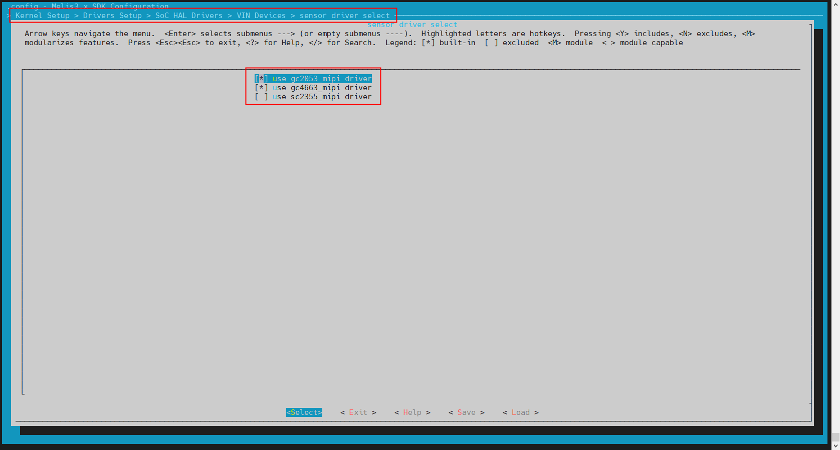

  1. 接着在该目录下camera.h添加extern该结构体sensor_fuc_core
    extern struct sensor_fuc_core gc4663_core;
    添加完再该目录下修改Kconfig和Makefile,编译新添加的sensor驱动。

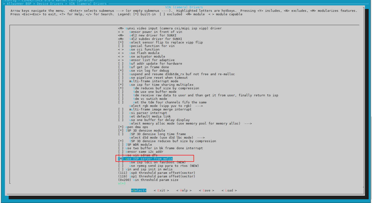

  1. 需要先确保预取值模式能够正常出图,需打开CONFIG_ISP_READ_THRESHOLD功能。
预取值模式配置

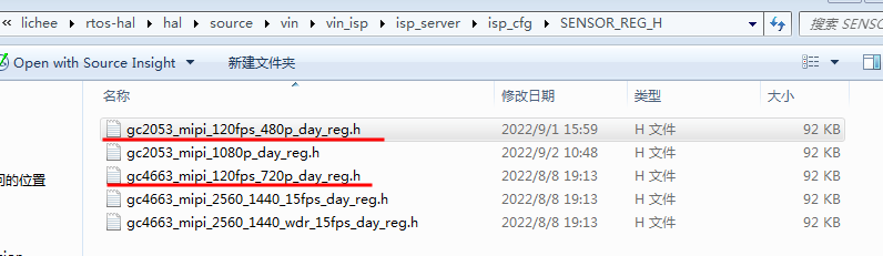

    static struct regval_list sensor_720p120fps_to_2k20fps[] = {
    高帧率的分辨率尽可能要求原厂FAE提供大一些,有利于提高切换低帧率首帧白平衡、AE的准确性。
    **注意:**在使用前可先验证写入sensor_720p120_regs[] + sensor_720p120fps_to_2k20fps[]是否可以正常出图:使用预取值模式,把sensor_2560x1440p20_regs[]里的数据修改成sensor_720p120_regs[] + sensor_720p120fps_to_2k20fps[]
    	static struct struct regval_list sensor_2560x1440p20_regs[] = {
    高帧率寄存器表;(sensor_720p120_regs[]的内容)
    切换低帧率的寄存器表;(sensor_720p120fps_to_2k20fps[]的内容)
  2. 参考SDK的其中一份已经支持高帧率模式的驱动(gc4663_mipi.c或gc2083_mipi.c)完成所有的CONFIG_ISP_FAST_CONVERGENCE配置,主要完成sensor_get_switch_format()、sensor_get_format()、sensor_s_switch(), 其他可直接同步。 完成后可以尝试设置成高帧率模式验证是否能够出图。
高帧率模式配置
如能够正常出图,则继续进行下述步骤;否则,请继续检查驱动。
4. 生成高帧率的ISP初始寄存器数据
修改为预取值模式,rtos的sensor驱动中sensor_get_format()和linux的sensor驱动中sensor_win_sizes[]只留下高帧率模式的配置,屏蔽其他的分辨率。
rtos/lichee/rtos-hal/hal/source/vin/vin_isp/isp_server/isp_manage/isp_helper.c中的isp_reg_save_exit()所有打印打开。
正常运行demo_video_in后E907串口会打印出ISP初始寄存器数据,复制一份已有的高帧率配置文件修改其文件名以及文件内的sensor名称,并把新的初始寄存器数据填入。
生成高帧率的ISP效果文件

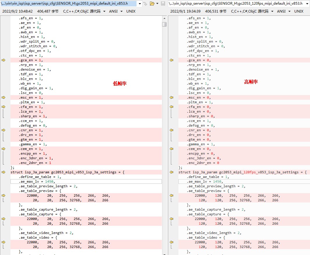

  1. 生成高帧率的ISP头文件。
    复制低帧率的ISP头文件出来,修改其文件名以及文件内的结构体名称,并把部分与亮度、白平衡无关的模块关闭,修改AE table的最大曝光,曝光时间不得超过帧率上限。同时需要注意的是高帧率参数要确保跟低帧率参数的最小曝光时间和ae_max_lv要相同。
低帧率与高帧率ISP效果文件对比
  1. isp_ini_parse.c完成高帧率模式的配置
    cfg_arr[]中配置好高帧率的参数头文件。
    reg_arr[]中配置好高帧率的初始化寄存器表。

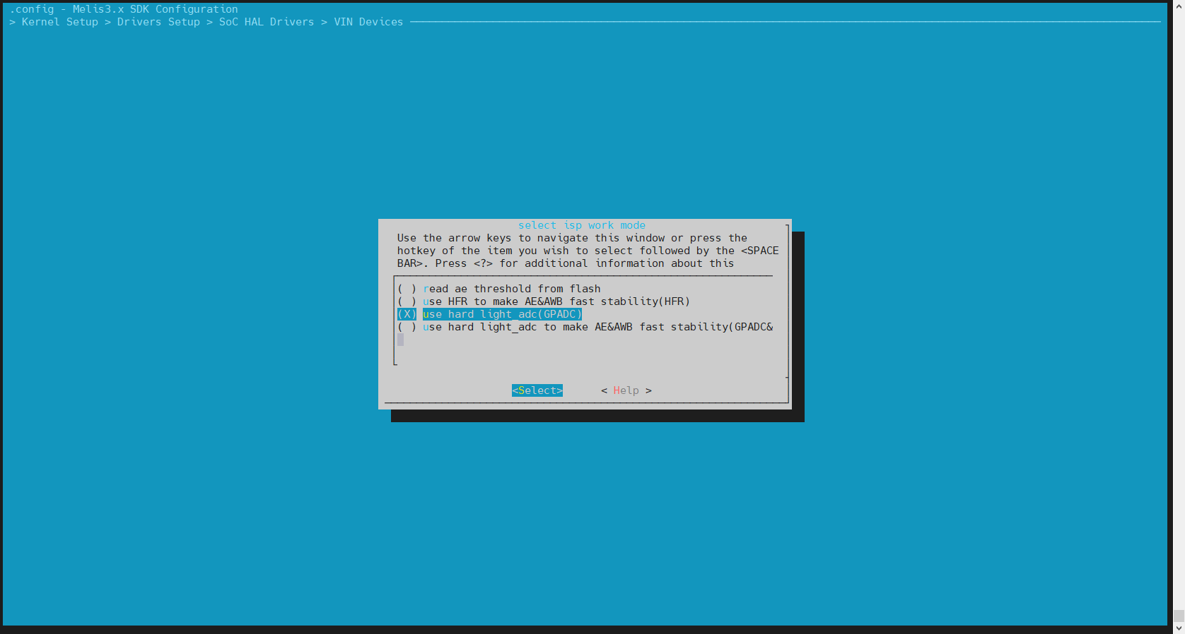

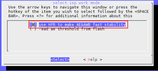

rtos 系统sensor首帧初始化目前支持预取值模式、高帧率模式、硬光敏模式和硬光敏高帧率模式,通过mrtos menuconfig选择配置,如下:
rtos-isp模式配置
  1. read ae threshold from flash:预取值模式,指的是sensor的初始化曝光增益使用的是上一次系统关闭时候保存在flash的曝光和增益,以保证首帧曝光增益正常。
    优点就是出图时间快,缺点是场景变化会导致下一次出图曝光增益不准。
  2. use HFR to make AE&AWB fast stability(HFR):高帧率模式(也称软光敏模式),指的是先使用低分辨高帧率先计算出曝光增益和白平衡,然后再切换到目标帧率,以得到当前环境正确的曝光增益和白平衡。
    优点就是首帧曝光增益和白平衡比较正常,缺点是比较耗时,特别是夜视需要开启ir_cut,所以夜视出图耗时需要增加200ms。

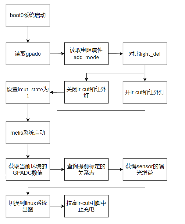

  3. ISP_ONLY_HARD_LIGHTADC(GPADC):硬光敏模式,指的是读取光敏电阻数值从而得到当前环境的亮度,所以可以在boot0就判断当前环境的亮度,提前控制ir_cut和红外补光,进入rtos系统后通过提前标定光敏电阻gpadc数值与曝光增益关系的得到关系表,从而使得冷启动后获取当前环境gpadc数值经查询关系表得出sensor的曝光增益,从而保证首帧曝光增益正常。
    优点就是出图时间快,但是曝光增益准确性依赖于光敏电阻的精度,缺点是增加成本且首帧白平衡会有偏差。
  4. use hard light_adc to make AE&AWB fast stability(GPADC&HFR):硬光敏高帧率模式,指的是读取光敏电阻数值从而得到当前环境的亮度,所以可以在boot0就判断当前环境的亮度,提前控制ir_cut和红外补光,进入rtos系统的时候再使用高帧率模式收敛曝光增益和白平衡。
    由于提前在boot0就控制了it_cut,所以优点就是出图比第二种高帧率模式快,而且首帧曝光增益和白平衡也比较正常,缺点是增加成本。

  • 高帧率模式参数头文件中ae target需要与线性模式的一致;一般情况下低帧率的彩色模式和红外模式下的AE target差异较小时可共用一份高帧率参数;如差异较大,高帧率可以分别使用彩色模式和红外模式两份效果头文件。
  • 低帧率模式ISP参数头文件中PLTM manual_strength代表首帧的PLTM强度,需要填写各ISO下稳定时的PLTM实际强度。
  • 高帧率模式ISP参数头文件中ae tolerance越大,切换低帧率的时间越快,首帧的AE、AWB准确性越低;反之,切换低帧率的时间越慢,首帧的AE、AWB准确性越高。

  3. 步骤及流程图
  • boot0启动,通过判断分区参数light_enable是否在boot0读取gpadc从而控制ir_cut和红外补光,如果boot0已经控制ir_cut和红外补光的话,置起分区参数ircut_state为1。
  • rtos系统启动,读取分区参数ircut_state,ircut_state为0则需要在rtos系统控制ir_cut和红外补光,ircut_state为1则表示boot0已经处理ir_cut和红外补光,接着读取当前环境的gpadc数值,并查询关系表获得sensor的曝光增益,设置到sensor获得使得图像正常曝光。
  • linux系统起来拉高ir_cut引脚中止充电。
  • 硬光敏模式流程图:
硬光敏模式流程图

  3. 步骤及流程图
  • rtos系统启动,读取分区参数ircut_state,ircut_state为0则需要在rtos系统控制ir_cut和红外补光,ircut_state为1则表示boot0已经处理ir_cut和红外补光,接着进行高帧率收敛,收敛结束后切换到目标帧率
  • 硬光敏高帧率模式流程图。
硬光敏高帧率模式流程图

异构快启系统应用层设置flash分区结构体说明
背景说明
在fastboot系统的kernel阶段,由于需要快速出图,所以kernel启动后在各种系统资源ready后就可以出图,即出图不需要等到kernel完全启动后,那也表明应用启动后(应用启动需要等待kernel完全启动后)也控制不了出图的一些配置,例如wdr、宽高、编码格式等等。所以需要通过设置flash分区参数,以便可以提前设置出图配置。
流程图如下:
异构快启系统流程图
操作步骤如下:
  1. 烧录固件后第一次启动,boot0读取flash分区标识符不匹配,linux系统和rtos系统使用默认参数出图,应用设置当前出图参数到flash分区,并对flash分区的标识符赋值,以便下次可以读取成功。
  2. 第二次启动,boot0读取flash分区数据(通过标识符配置正确后)到预留内存,linux系统和rtos系统通过读取预留内存的值设置出图参数,输出应用想要的图像数据,应用再次设置当前出图参数到flash分区。
  3. 第n次启动与第二次启动一样的流程。
flash分布说明
每一个flash预留分区大小为4KB,单目摄像头方案需要一个总共4KB,双目摄像头方案需要两个总共8KB。
其中flash4k分为3.5KB(前七个扇区)预留给 tagsensor_isp_config_s ,存放应用层控制参数;另外512B(第八个扇区)预留给isp_autoflash_config_s,存放sensor和isp保存信息。
对应flash分区的位置介绍:第4.3小节。

flash扇区物理分布
如下图所示,由于boot0无法判断是单目还是双目摄像头,为了提高兼容性,nor介质为ISP预留8KB的内存,以物理104扇区开始读8kB数据,在boot0阶段加载到Dram上。
flash扇区物理分布

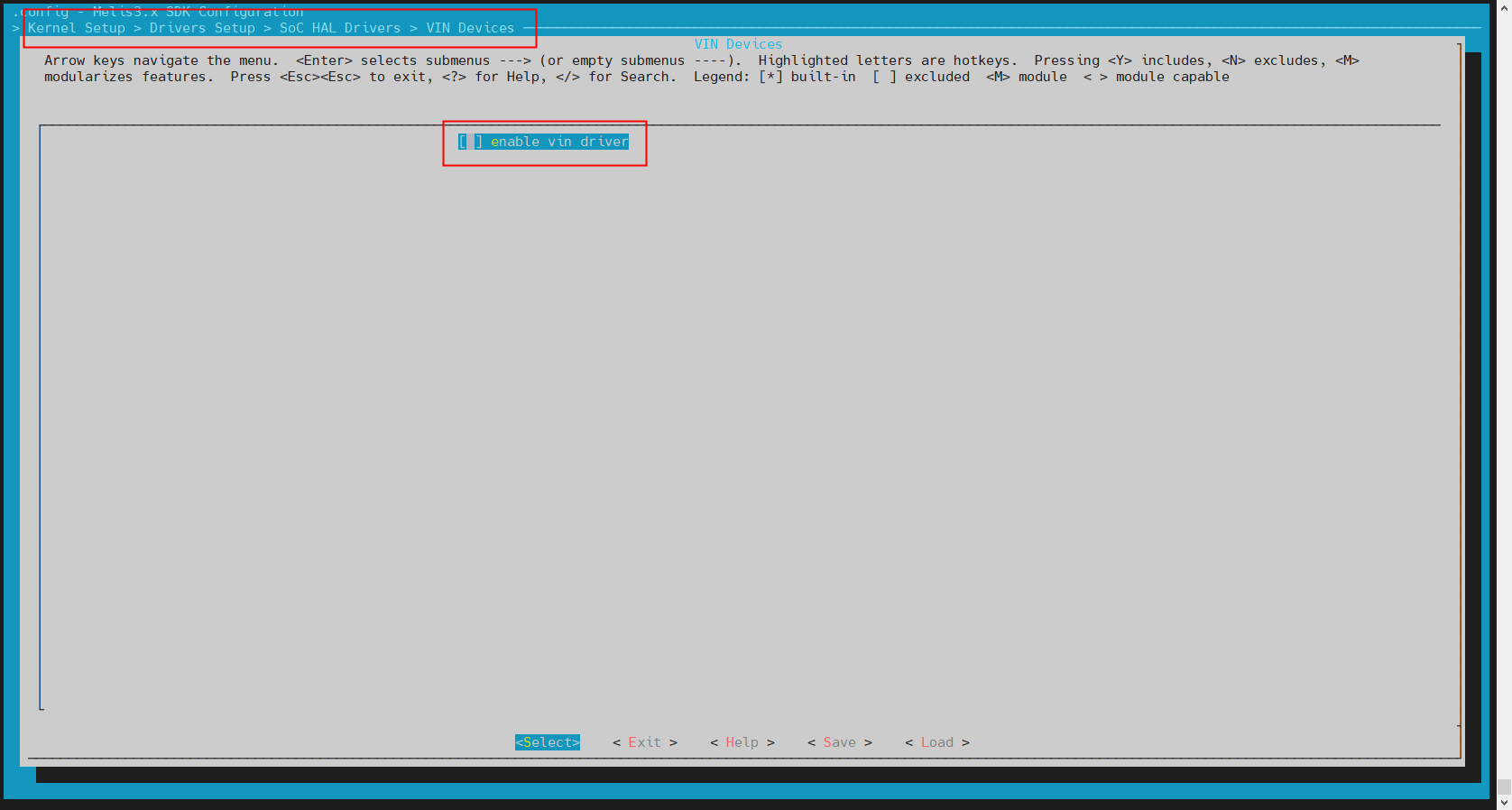

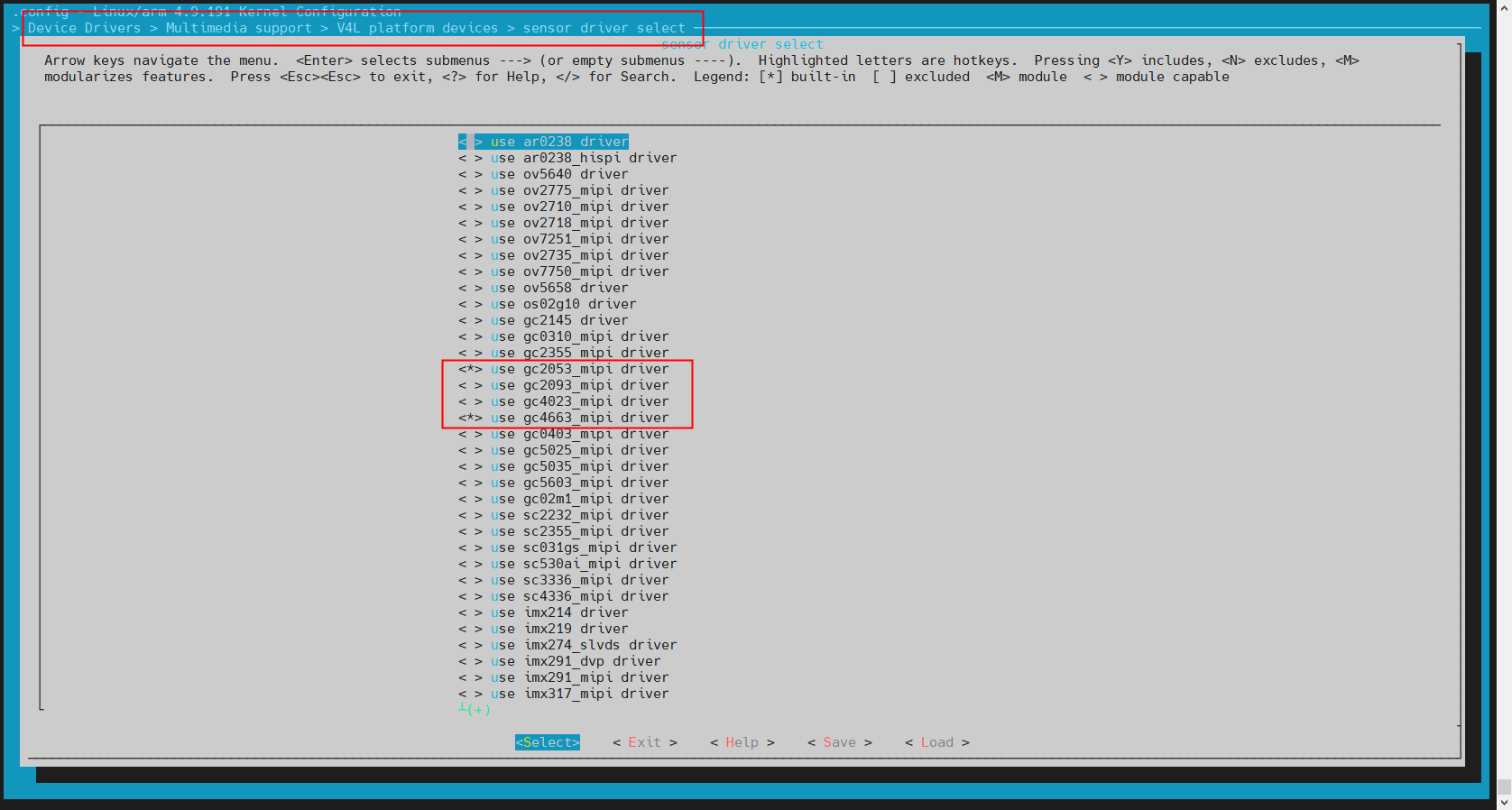

  1. 把sensor_list需要的sensor全部build-in到内核,执行m kernel_menuconfig把sensor选择为*,如下,选择gc4663_mipi和gc2083_mipi。
linux配置sensor_list
  1. board.dts把vinc节点下的sensor_list打开,如下:

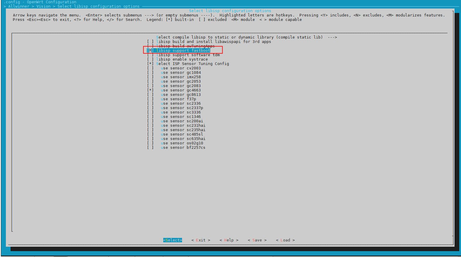

  1. 把sensor_list需要的sensor全部build-in到rtos,执行mrtos menuconfig把sensor选择为*,如下,选择gc4663_mipi和gc2083_mipi:
rtos配置sensor_list

rtos系统关闭vin&isp库
执行mrtos menuconfig,关闭vin。
rtos关闭vin

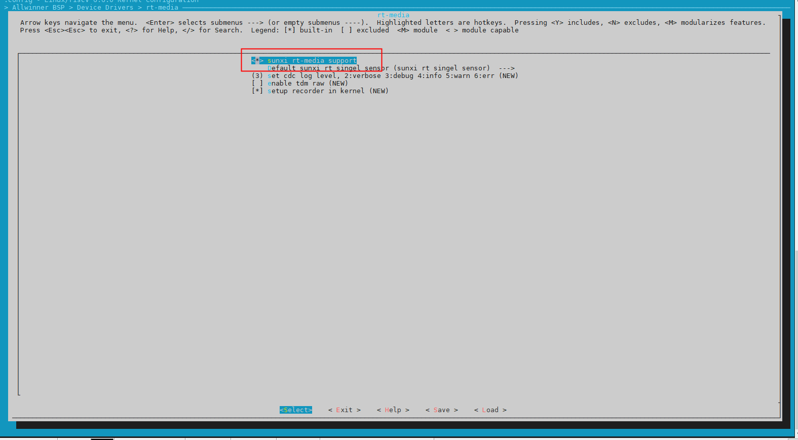

linux系统关闭rt-media
不需要rt-media框架,执行m kernel_menuconfig,关闭rt-media。
linux关闭rt-media
linux系统关闭vin在rtos的初始化和isp库
由于已经不需要rtos系统的精简版vin和isp库,执行m kernel_menuconfig,关闭vin在rtos初始化和isp库。
linux关闭vin在rtos初始化和isp库

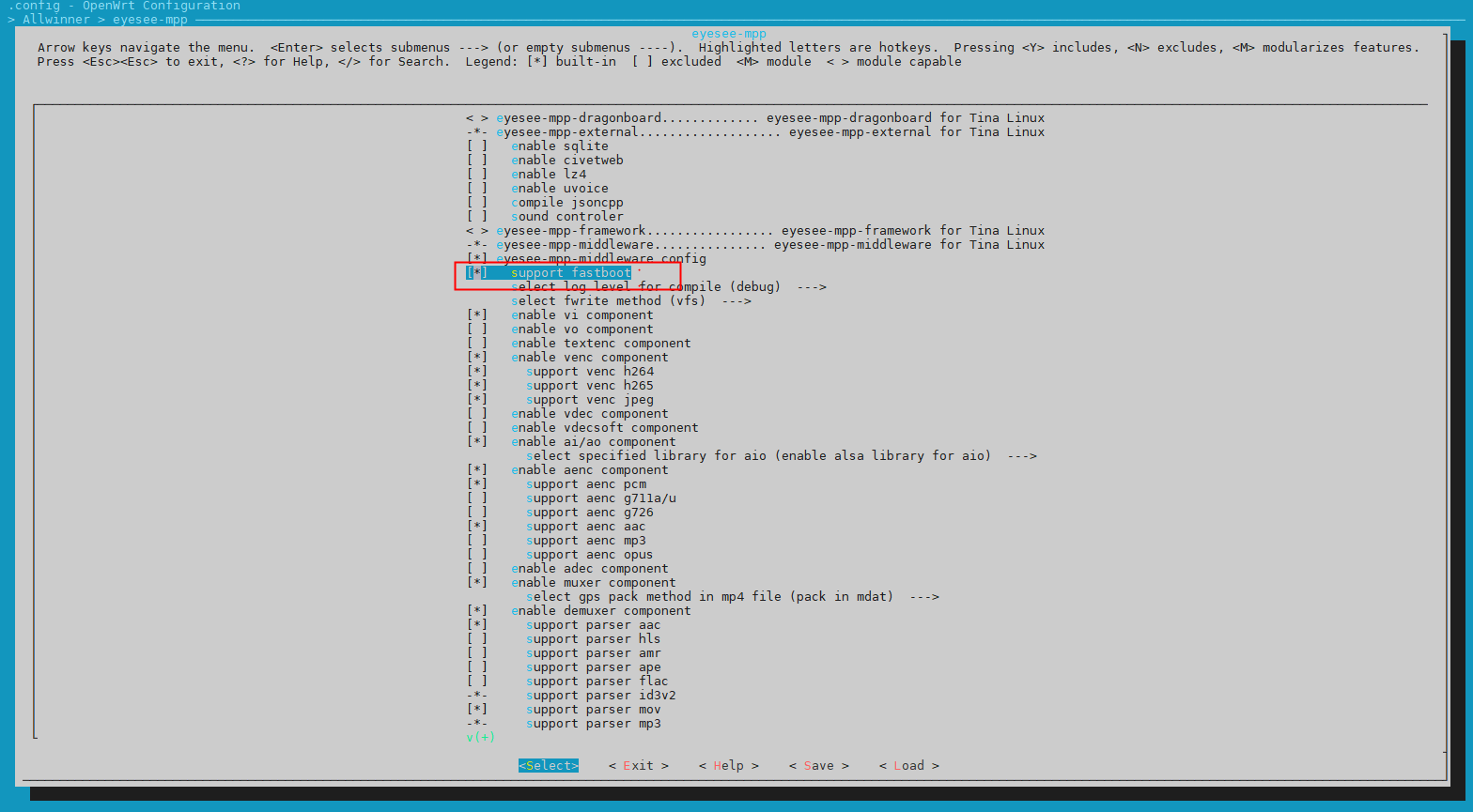

linux系统关闭mpp fastboot
linux系统关闭libisp fastboot
