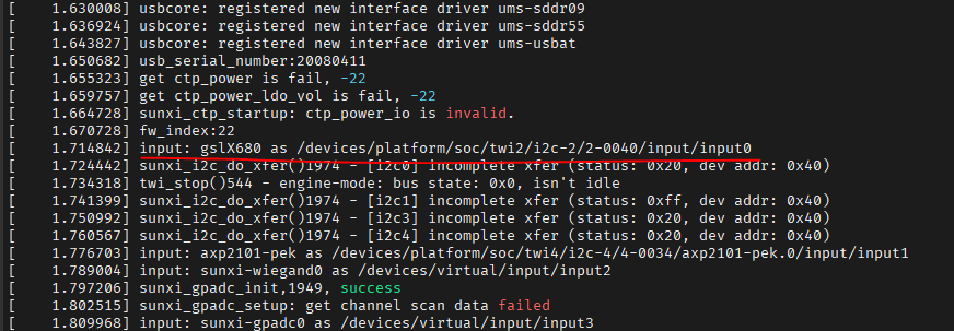

做了以上操作,可能会发现触摸没有反应,这是因为触摸绑定的 event 事件号不对,默认的绑定是 event3 而查阅启动 log 可知,开发板的触摸屏对接的是 event0
这时需要修改绑定的 event 事件号,其配置文件在 lv_drv_conf.h 内:
这里将 event3 改为 event0 即可
#  define EVDEV_NAME   "/dev/input/event0"
当然除了这样的方法,另外也可以用命令生成软连接touchscreen,就会直接以 touchscreen 为触摸节点,方便调试:
ln -s /dev/input/eventX /dev/input/touchscreen

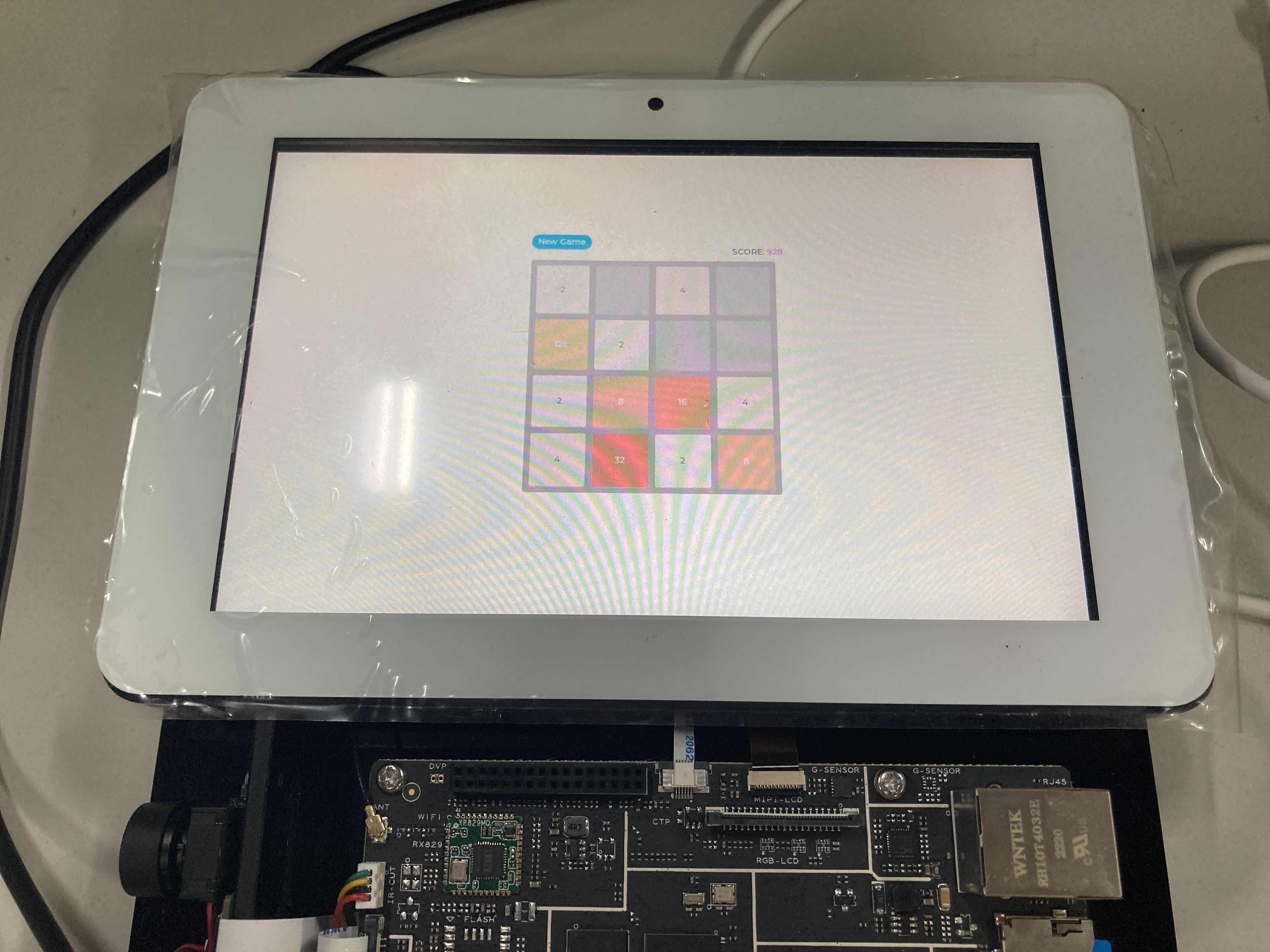

测试运行
编译打包后,到开发板上使用 lv_2048 即可运行
