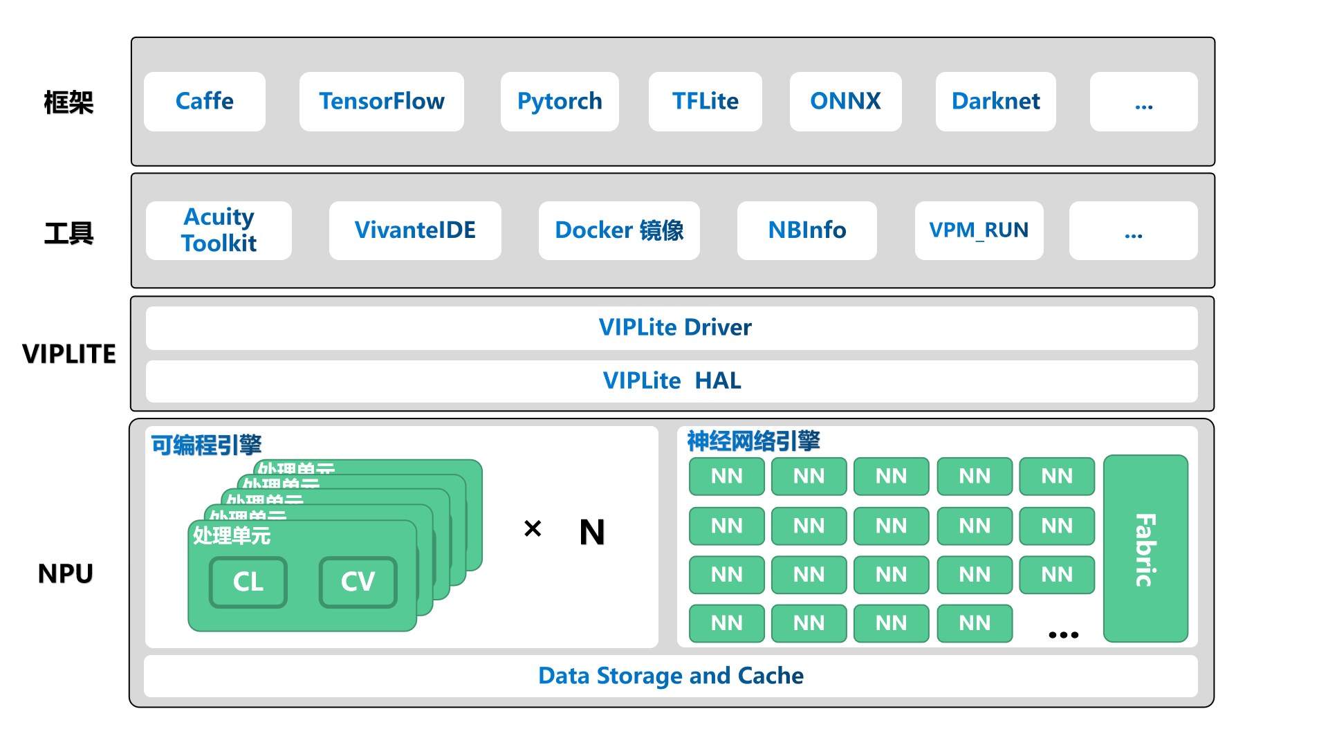

NPU 的系统架构如下图所示:
image-20220712100607889
上层的应用程序可以通过加载模型与数据到 NPU 进行计算,也可以使用 NPU 提供的软件 API 操作 NPU 执行计算。
NPU包括三个部分:可编程引擎(Programmable Engines,PPU)、神经网络引擎(Neural Network Engine,NN)和各级缓存。
可编程引擎可以使用 EVIS 硬件加速指令与 Shader 语言进行编程,也可以实现激活函数等操作。
神经网络引擎包含 NN 核心与 Tensor Process Fabric(TPF,图中简写为 Fabric) 两个部分。NN核心一般计算卷积操作, Tensor Process Fabric 则是作为 NN 核心中的高速数据交换的通路。算子是由可编程引擎与神经网络引擎共同实现的。
