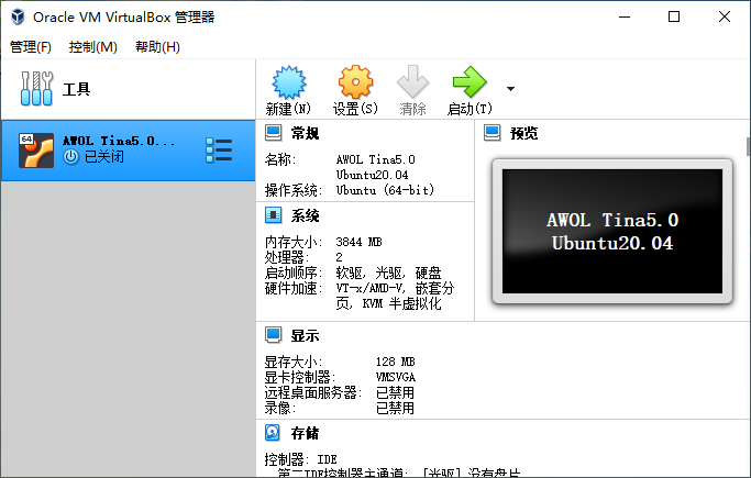

这里我们使用编译环境配置章节所安装的虚拟机进行演示。这个虚拟机已经配置好了一些基础的编译工具和交叉编译工具链,使用较为方便。
image-20220714151942356

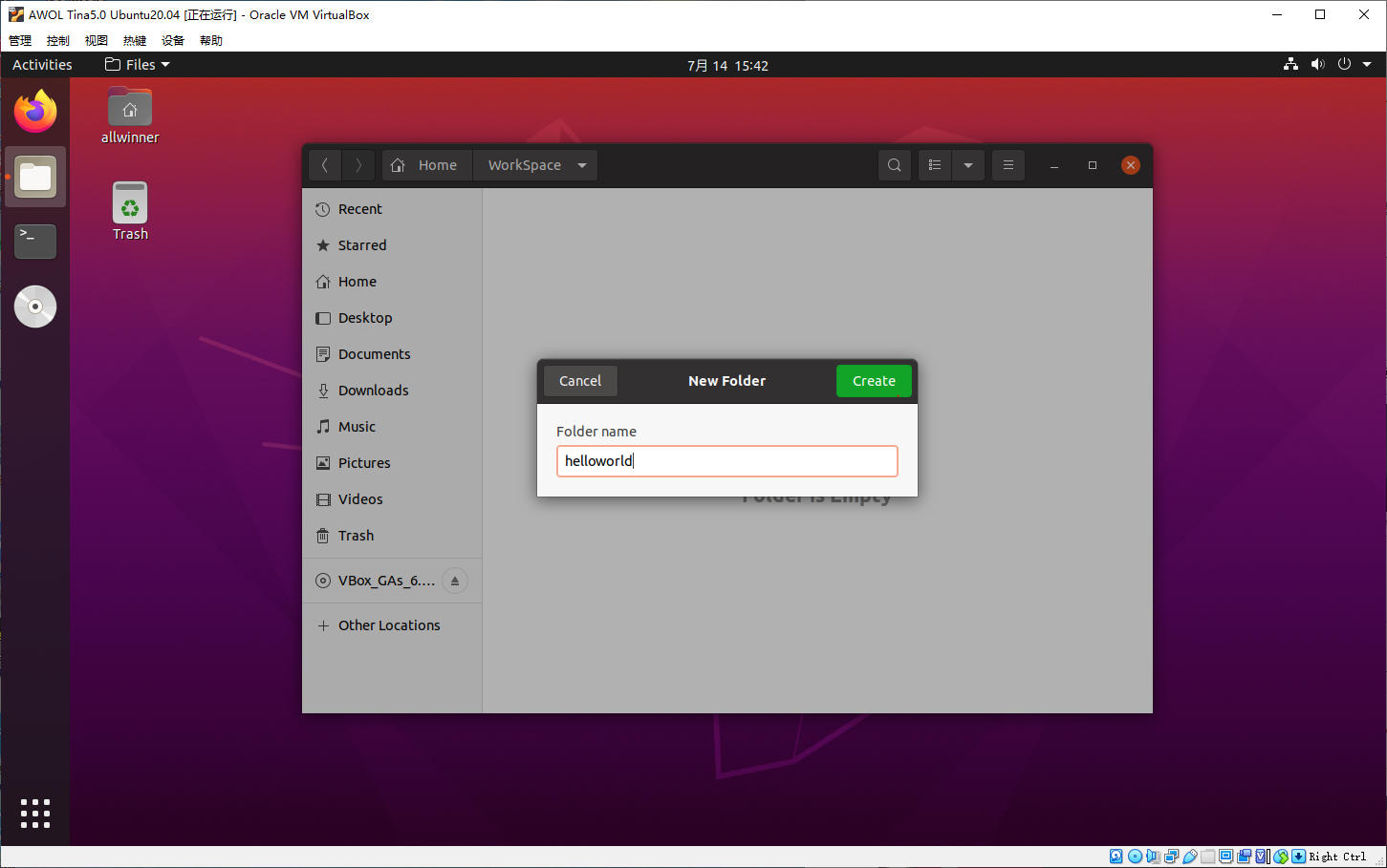

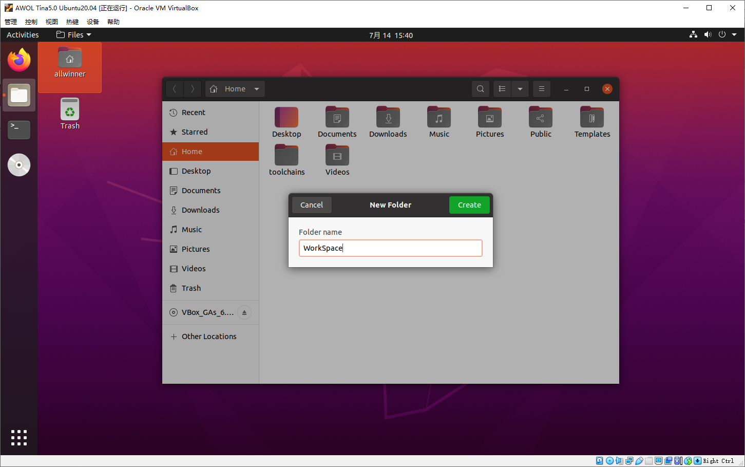

我们先在文件夹里新建一个文件夹,作为存放项目的文件夹,命名为 WorkSpcae
image-20220714154210921

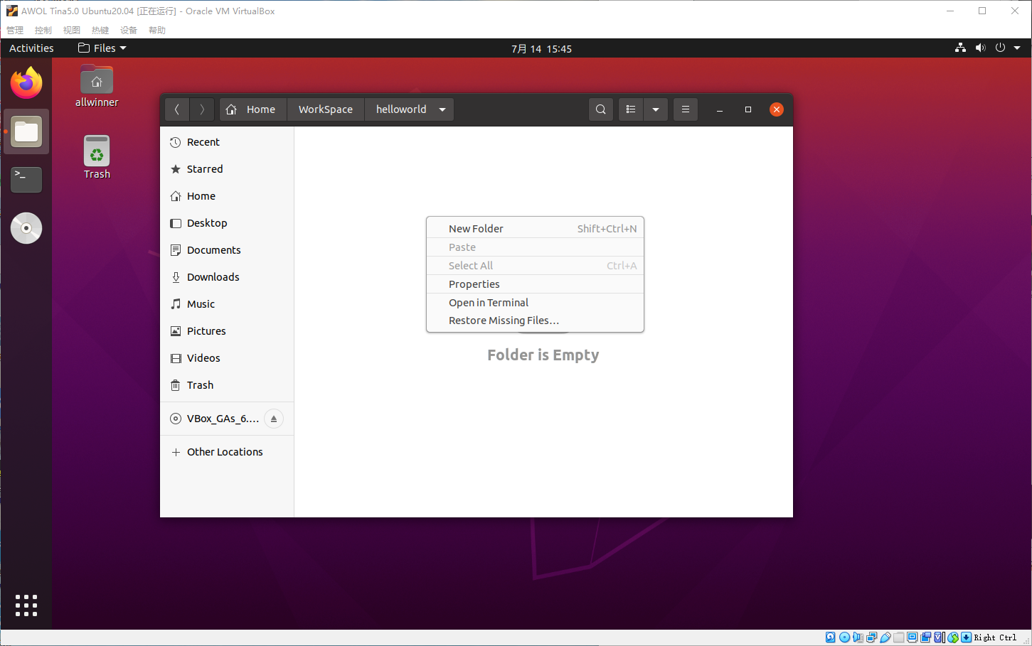

然后在 WorkSpace 文件夹里新建一个文件夹,存放我们的 helloworld 的代码,命名为 helloworld
image-20220714154536753
至此,编译 helloworld 项目的环境就准备完成了。

进入 helloworld 文件夹,右键点击空白处可以看到 Open in Terminal 选项
image-20220714154511488

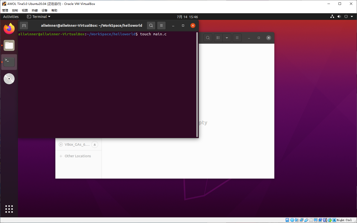

打开命令行,输入 touch main.c 命令,新建 main.c 源文件。
image-20220714154712449

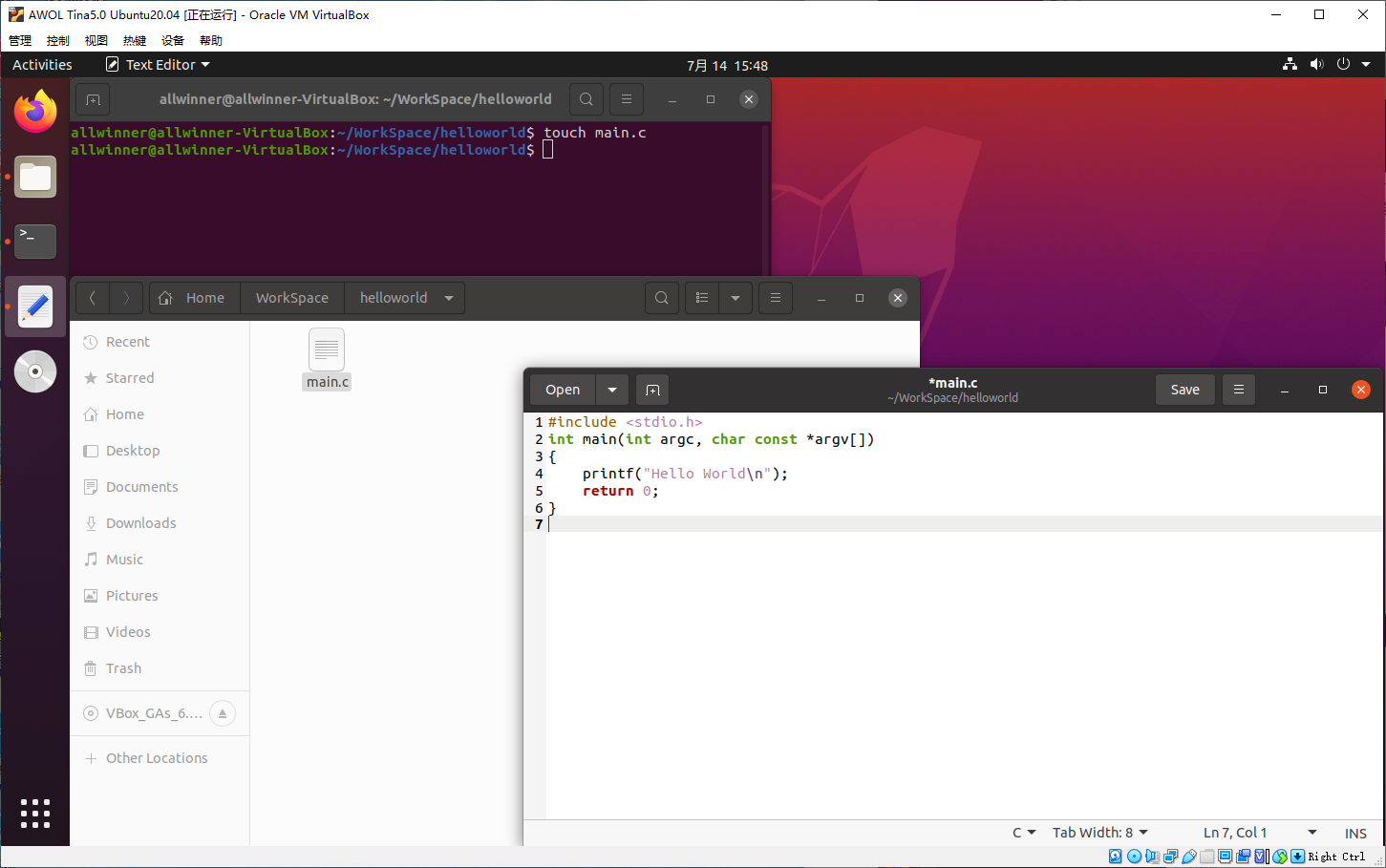

双击打开 main.c 源文件,编写源码并保存
printf("Hello World\n");
image-20220714155106682

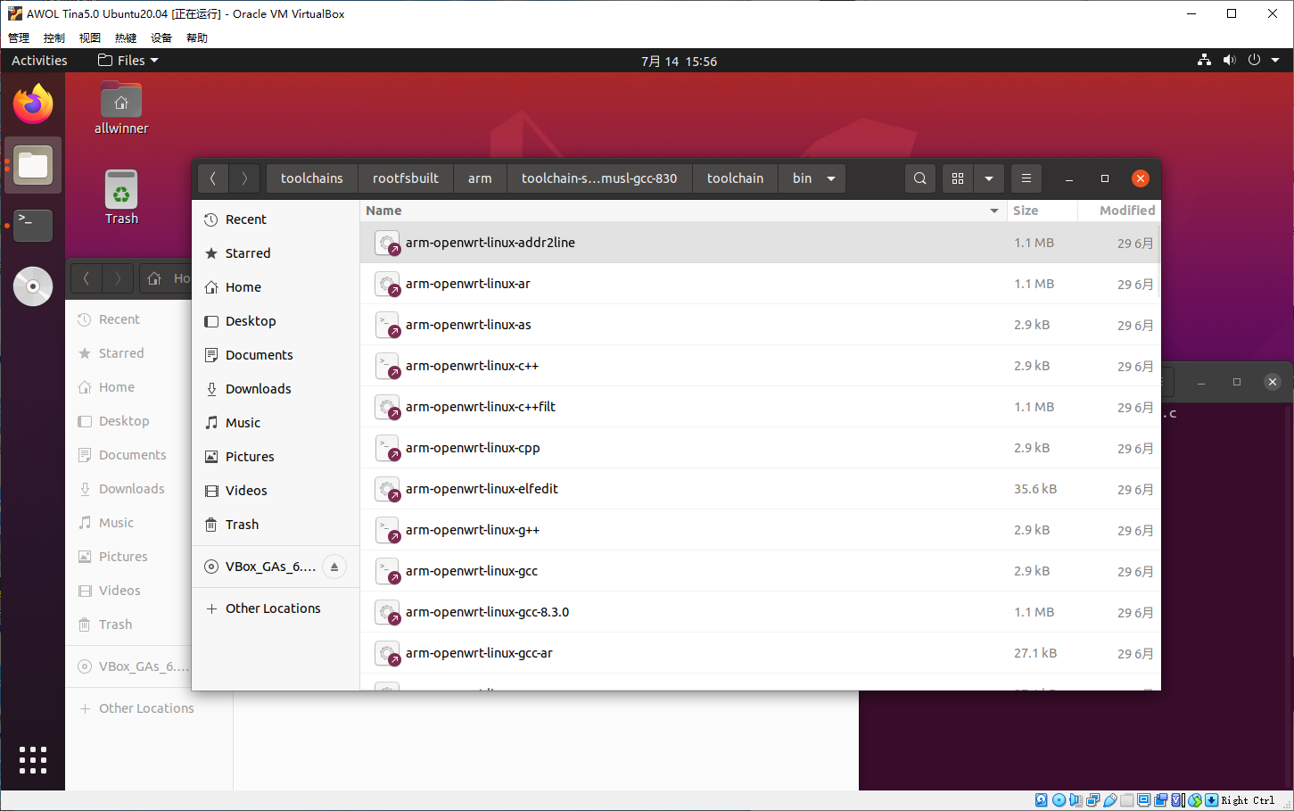

而编译使用的 gcc 编译器在 toolchains/rootfsbuilt/arm/toolchain-sunxi-musl-gcc-830/toolchain/bin 文件夹里。
image-20220714155818227

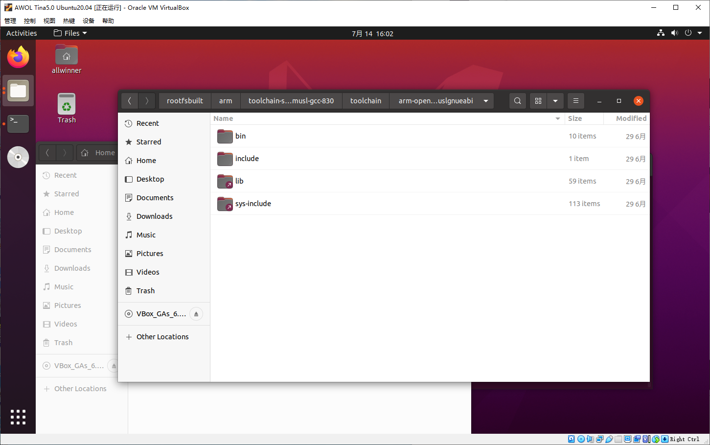

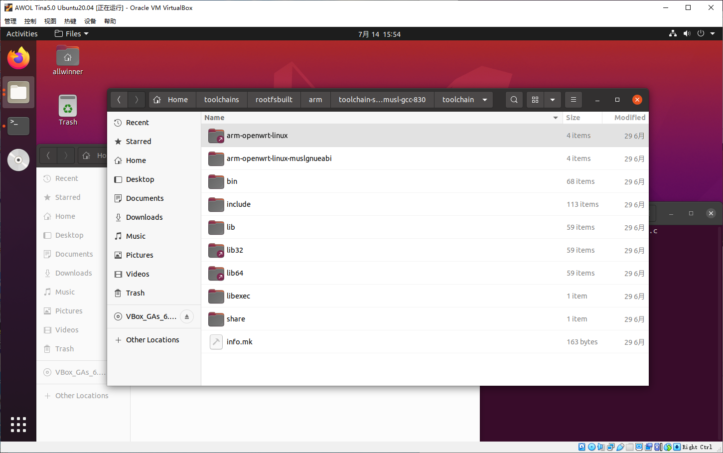

当然,光有编译器还不够,还需要提供编译时需要用到的那些库文件,头文件。这些文件存放在 toolchains/rootfsbuilt/arm/toolchain-sunxi-musl-gcc-830/toolchain/arm-openwrt-linux-muslgnueabi 文件夹里。
image-20220714160310369

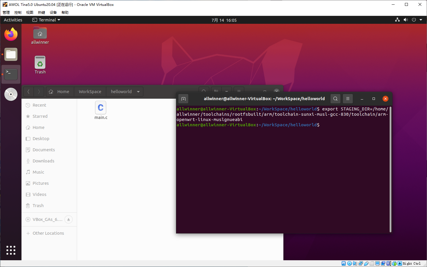

首先,指定存放交叉编译需要使用的库文件头文件的文件夹
export STAGING_DIR=~/toolchains/rootfsbuilt/arm/toolchain-sunxi-musl-gcc-830/toolchain/arm-openwrt-linux-muslgnueabi
image-20220714160532568

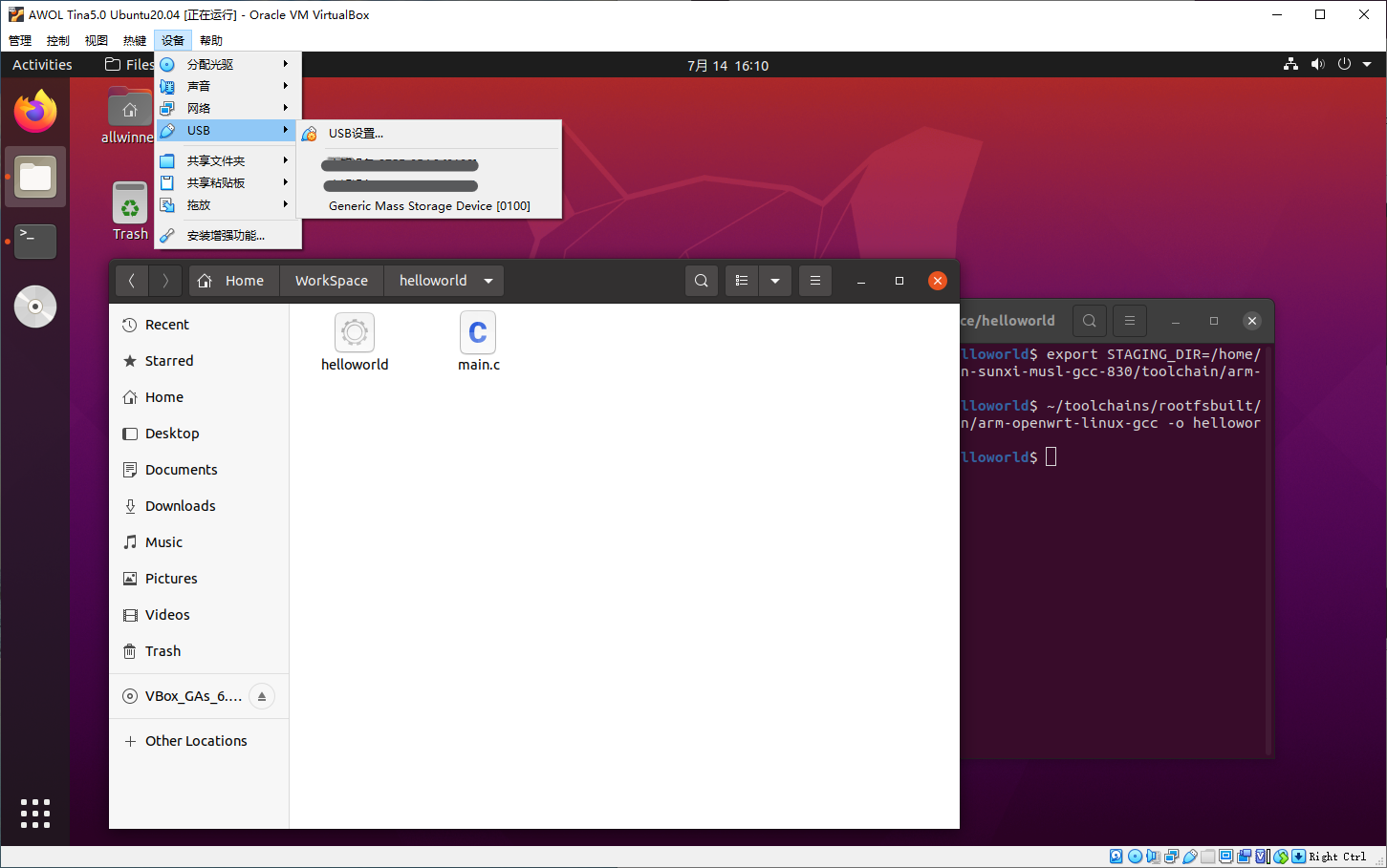

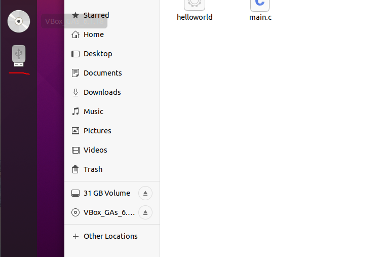

首先将 TF 卡插入读卡器并接入电脑,在设备,USB里可以看到有一个 Mass Storage 设备。选中这个设备。
image-20220714161152580
然后就可以在虚拟机里看到这个读卡器了。
image-20220714161502449

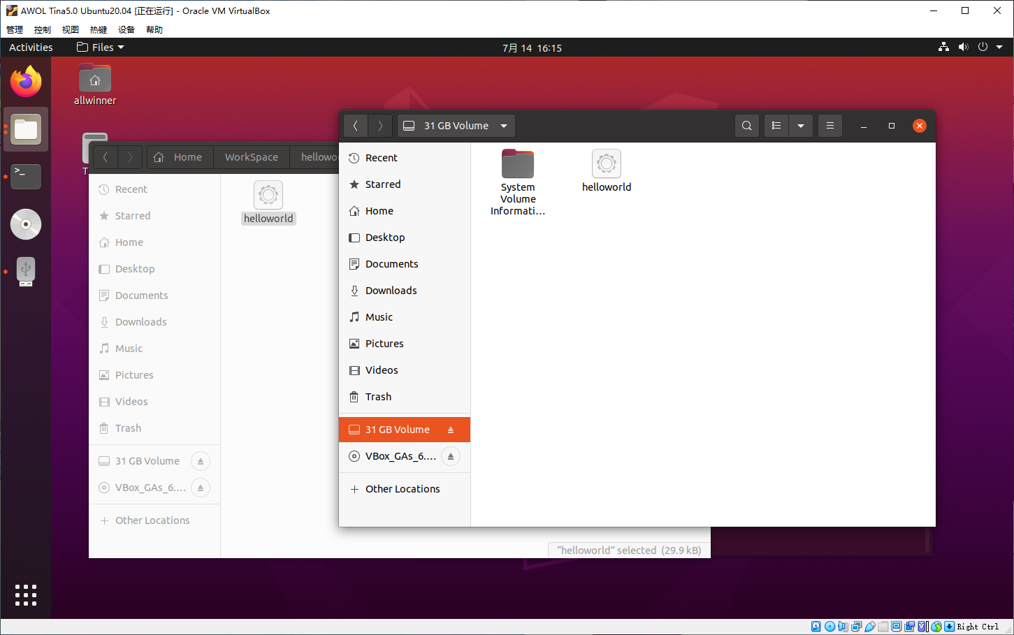

helloworld 复制进TF卡
image-20220714161556372

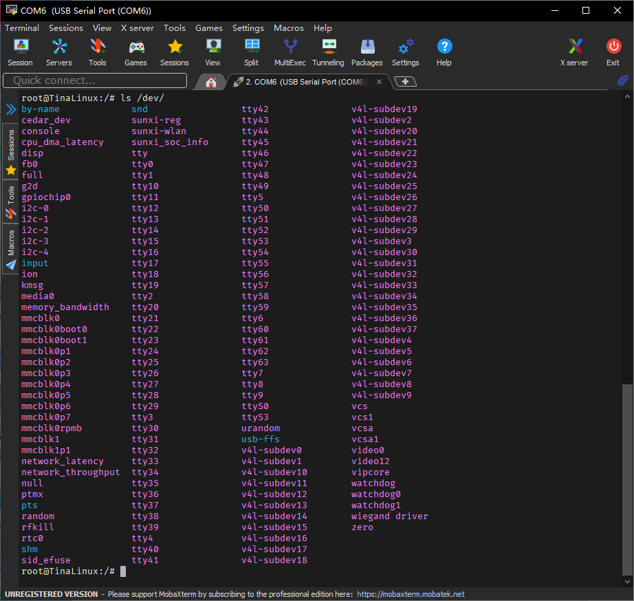

ls /dev 查看下 mmcblk1 有没有出现,可以看到这里是有 mmcblk1
image-20220714161934483

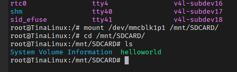

然后挂载 TF 卡,分区是 mmcblk1p1,把它挂载到 /mnt/SDCARD 路径下,然后 cd 进入 /mnt/SDCARD 文件夹,可以用 ls 命令列出文件,可以看到 helloworld 就在这里。
mount /dev/mmcblk1p1 /mnt/SDCARD/
image-20220714162242302
