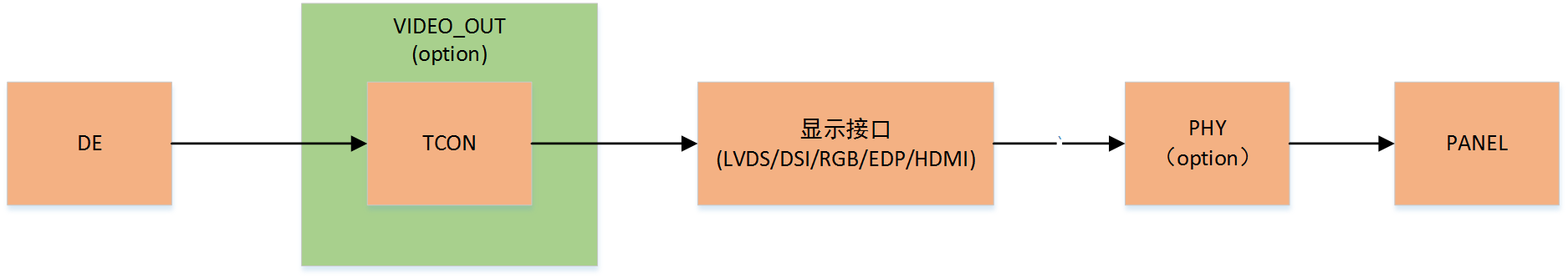

基本硬件连接关系
Allwinner 平台显示硬件连接关系如下图所示:
硬件连接关系简图

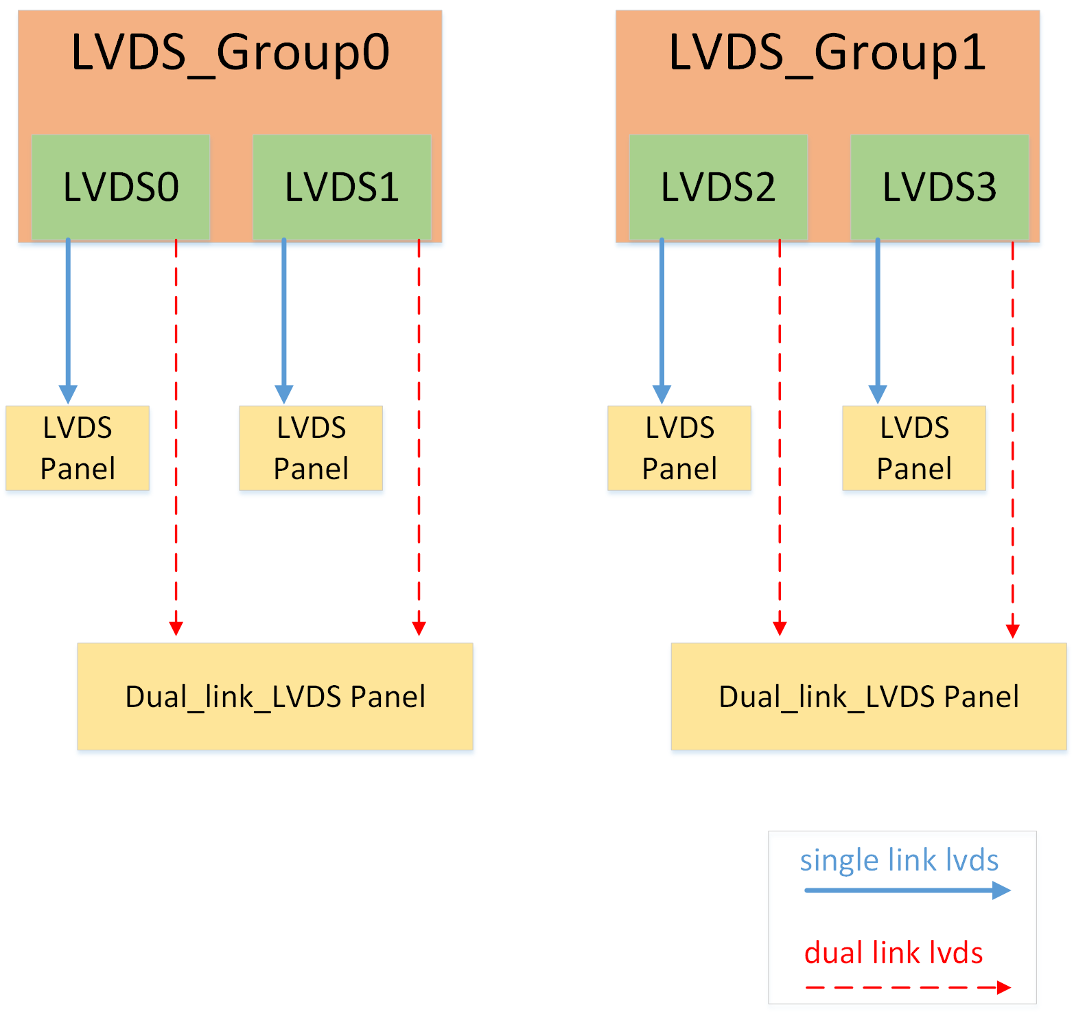

LVDS接口硬件介绍
显示接口的硬件中,LVDS接口的设计与实际较为特殊,在本文档中单独拎出来介绍。
在AW平台中,LVDS通常分为两组(group),每组对应一个硬件模块,每个group中又可以支持两个LVDS接口,其中group0支持LVDS0和LVDS1,group1支持LVDS2和LVDS3。当需要开启dual link LVDS显示时,会将同个group中的两个LVDS接口都使能,使其同时承载数据传输。
下文及日常方案开发时提到的LVDSx常指代group中具体的某个LVDS接口(如LVDS1、LVDS3)。但是由于实际硬件是按group划分,因此驱动及dts配置中的lvdsx通常指代某个lvds_group,这点需要额外注意,特别是在进行LVDS适配时需要根据下文的连接关系,打开对应LVDSx对应的group的节点,以保证驱动正常加载。

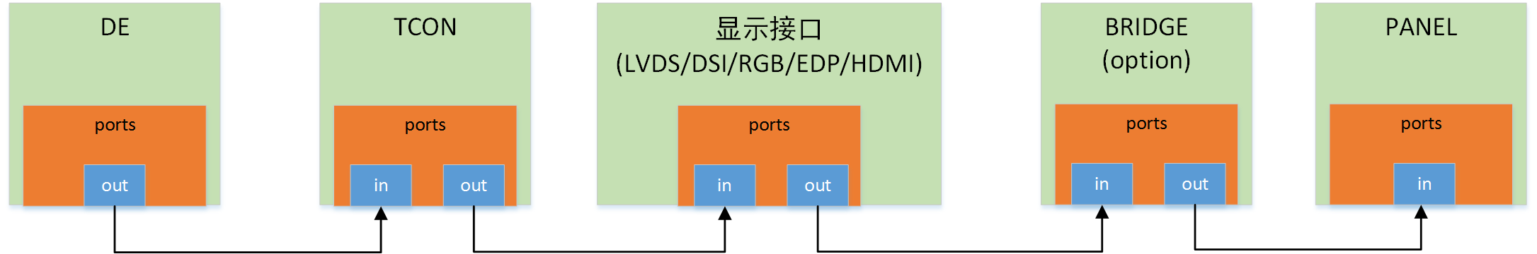

drm框架的显示通路连接关系通过remote-endpoint表示,每个显示组件节点下定义了ports子节点,下面又分别有输入(in)和输出(out)子节点,其中in节点的remote-endpoint连接到上一级的out节点,out节点的remote-endpoint连接到下一级的in节点。
一级设备可有多个输入输出连接点,如某个TCON的输入数据既可以从DE0来,也可以从DE1来,输出既可以连接到LVDS,也可以连接到MIPI DSI。 默认设置in节点reg为0,out节点reg为1。

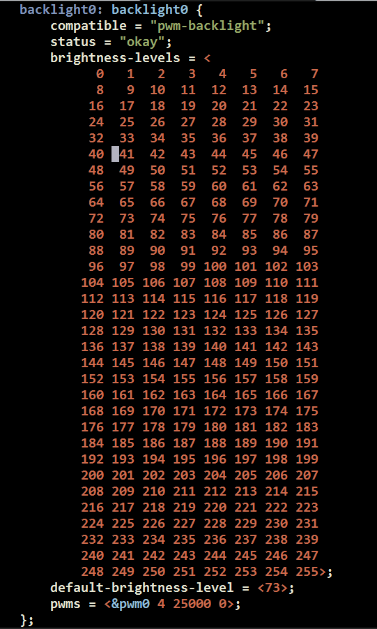

背光配置

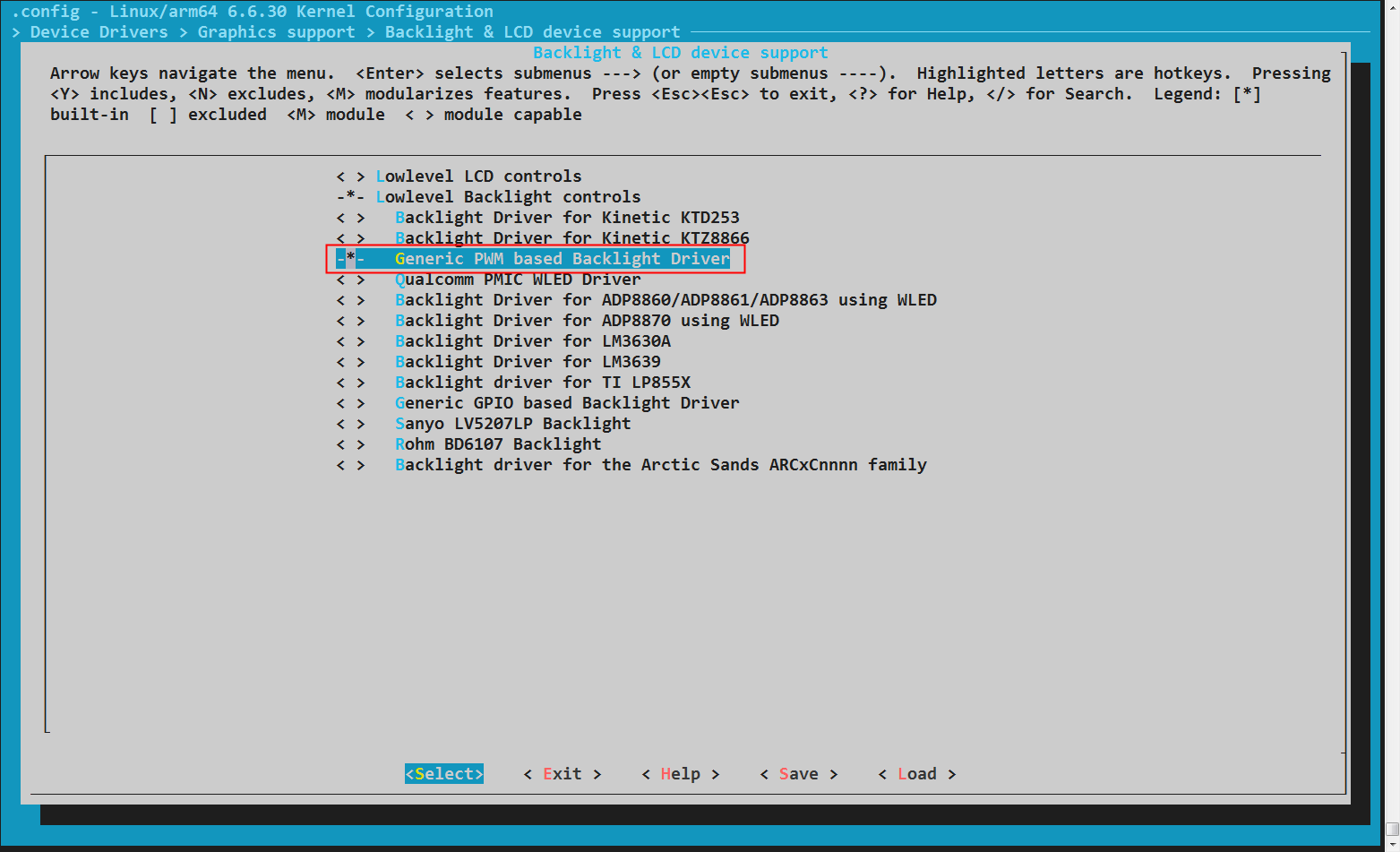

目前常见使用的背光驱动是pwm背光,这里只介绍pwm背光的相关配置,如需使用别的背光驱动,可按照对应驱动的要求完成config和dts配置。
Device Drivers
Graphics support --->
Backlight & LCD device support --->
-*- Generic PWM based Backlight Driver
pwm背光menuconfig
defconfig设置
CONFIG_BACKLIGHT_CLASS_DEVICE=y
board.dts配置
backlight0: backlight0 {
compatible = "pwm-backlight";
status = "okay";
brightness-levels = <
0 1 2 3 4 5 6 7
8 9 10 11 12 13 14 15
16 17 18 19 20 21 22 23
24 25 26 27 28 29 30 31
32 33 34 35 36 37 38 39
40 41 42 43 44 45 46 47
48 49 50 51 52 53 54 55
56 57 58 59 60 61 62 63
64 65 66 67 68 69 70 71
72 73 74 75 76 77 78 79
80 81 82 83 84 85 86 87
88 89 90 91 92 93 94 95
96 97 98 99 100 101 102 103
104 105 106 107 108 109 110 111
112 113 114 115 116 117 118 119
120 121 122 123 124 125 126 127
128 129 130 131 132 133 134 135
136 137 138 139 140 141 142 143
144 145 146 147 148 149 150 151
152 153 154 155 156 157 158 159
160 161 162 163 164 165 166 167
168 169 170 171 172 173 174 175
176 177 178 179 180 181 182 183
184 185 186 187 188 189 190 191
192 193 194 195 196 197 198 199
200 201 202 203 204 205 206 207
208 209 210 211 212 213 214 215
216 217 218 219 220 221 222 223
224 225 226 227 228 229 230 231
232 233 234 235 236 237 238 239
240 241 242 243 244 245 246 247
248 249 250 251 252 253 254 255>;
default-brightness-level = <73>;
enable-gpios = <&pio PJ 26 GPIO_ACTIVE_HIGH>;
pwms = <&pwm0 4 25000 0>;
&pio {
pwm0_4_pins_active: pwm0@0 {
pins = "PD22";
function = "pwm0_4";
pwm0_4_pins_sleep: pwm0@1 {
pins = "PD22";
function = "gpio_in";
bias-pull-down;
&pwm0_4 {
pinctrl-names = "active", "sleep";
pinctrl-0 = <&pwm0_4_pins_active>;
pinctrl-1 = <&pwm0_4_pins_sleep>;
status = "okay";
pwm背光dts
背光属性介绍
属性介绍
compatible匹配pwm驱动,必须为"pwm-backlight"
status开启驱动,必须为"okay"
brightness-levels背光线性值表,总共256个值,
无特殊要求按照0-255填写即可,有非线性要求可按需求自行修改中间值
default-brightness-level背光默认值,即背光开启后的默认亮度值
enable-gpios背光使能pin,根据实际原理图配置
pwmspwm通道配置,根据实际原理图配置,
四个参数依次为:使用哪组pwm pwm号 pwm波周期 pwm波极性
如无特殊需求pwm周期按照模板配置25000,极性按照模板配为为0
备注
  1. 适配背光节点前,如dts中没有对应pwm节点的配置,需要手动加上pwm节点配置,完成pwm的pinctrl引用,具体可以从同个dts中别的pwm节点拷贝修改而来,具体可以参考上文例子。
  2. 完成背光节点的增添后,还需确保背光节点被屏节点正确引用,即在屏幕节点下要添加以下属性: backlight = <&xxxxx>; xxxx为添加的背光节点名。
uboot-board.dts配置
将board.dts的背光配置拷贝即可

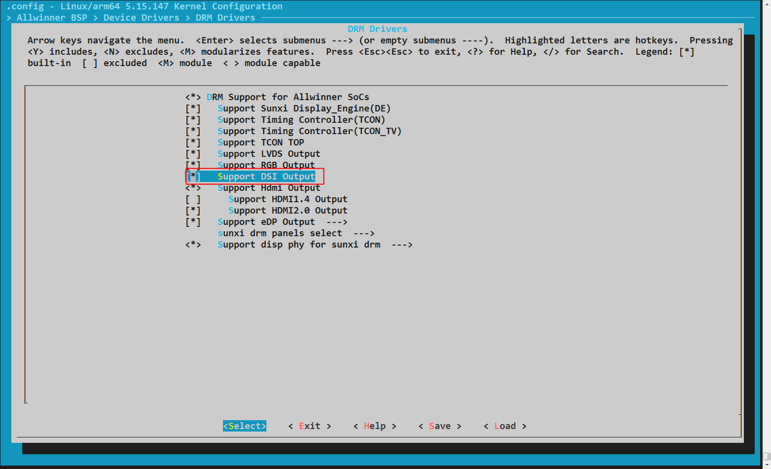

RGB接口开发配置
RGB屏幕适配主要包括menuconfig配置、dts配置和时序参数计算三大部分。以下是详细的配置步骤和说明:
RGB屏幕适配首先需要在menuconfig中启用相关选项,具体配置如下:
RGB控制器配置
Allwinner BSP  --->
Device Drivers --->
DRM Drivers --->
[*] Support RGB Output
RGB屏配置
Allwinner BSP  --->
Device Drivers --->
DRM Drivers --->
sunxi drm panels select --->
<*> rgb general drm panel
defconfig设置
配置完成后,对应的defconfig选项如下:
CONFIG_AW_DRM=y
CONFIG_AW_DRM_RGB=y
CONFIG_PANEL_RGB_GENERAL=y
CONFIG_DRM=y

背光配置
背光配置用于控制屏幕亮度,以下是通用的PWM背光配置示例:
status = "okay";
0 1 2 3 4 5 6 7
default-brightness-level = <255>;
pwms = <&pwm0 9 25000 0>;
PWM配置

MIPI-DSI开发配置
DSI控制器配置
Allwinner BSP  --->
Device Drivers --->
DRM Drivers --->
[*] Support DSI Output
dsi menuconfig
DSI屏配置

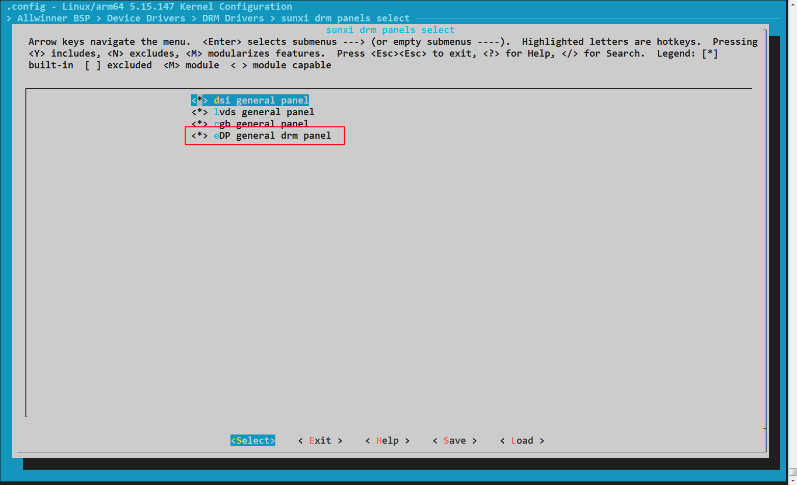

Allwinner BSP  --->
Device Drivers --->
DRM Drivers --->
<*> dsi general drm panel
defconfig设置
CONFIG_AW_DRM=y
CONFIG_AW_DRM_DSI=y
CONFIG_PANEL_DSI_GENERAL=y
CONFIG_DRM=y

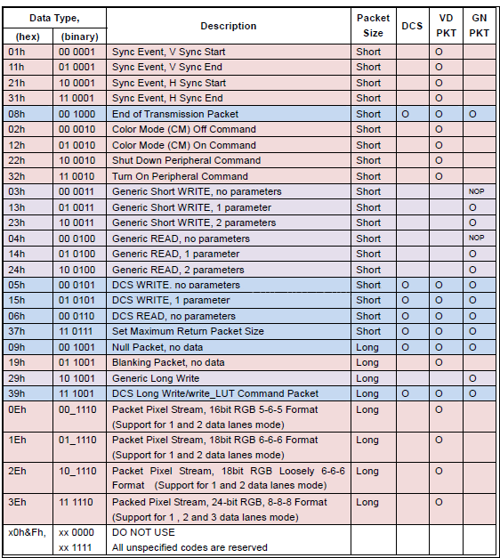

panel-init-sequence = [
15 00 02 30 01
39 00 05 78 49 61 02 00
15 00 02 30 02
15 00 02 31 11
15 00 02 32 08
15 00 02 33 24
15 00 02 3d 42
15 00 02 3e ff
15 00 02 3f 30
15 00 02 42 81
15 00 02 43 30
15 00 02 44 21
15 96 02 11 00
15 32 02 29 00
panel-exit-sequence = [
05 00 01 28
05 78 01 10

格式说明:头部 3 个字节(16 进制),分别代表 Data Type,Delay,Payload Length。
从第四个字节开始的数据代表长度为 Length 的 Payload。
例如:
解析如下:
Data Type:0x39 (DCS Long Write)
Delay:0x00 (0 ms)
Payload Length:0x05 (4 Bytes)
Payload:0x78 0x49 0x61 0x02 0x00 (0x78 是要写入的寄存器地址)
Data Type
data-type
1、DCS Write
DCS packet 包括一个字节的 dcs 命令,以及 n 个字节的 parameters。
如果 n < 2,将以 Short Packet 的形式对 Payload 进行打包。n = 0,表示只发送 dcs 命令,不带参数,Data Type 为 0x05;n = 1,表示发送 dcs 命令,带一个参数,Data Type 为 0x15。
如果 n >= 2,将以 Long Packet 的形式对 Payload 进行打包。此时发送 dcs 命令,带 n 个参数,Data Type 为 0x39。
2、Generic Write
Gerneic Packet 包括 n 个字节的 parameters。
如果 n < 3,将以 Short Packet 的形式对 Payload 进行打包。n = 0,表示 no parameters, Data Type 为 0x03;n = 1,表示 1 parameter,Data Type 为 0x13;n = 2,表示 2 parameters,Data Type 为 0x23。
如果 n >= 3,将以 Long Packet 的形式进行对 Payload 打包,表示 n parameters,Data Type 为 0x29。

dual-channel选择显示接口;0: lvds0、lvds2 ; 1:dual-lvds0+1、 dual-lvds2+3; 2:lvds1、lvds3 ;

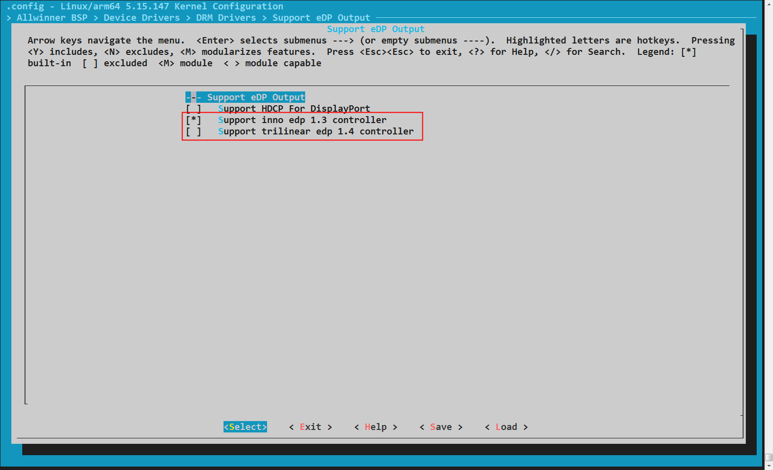

edp控制器配置
Allwinner BSP  --->
Device Drivers --->
DRM Drivers --->
[*] Support eDP Output --->
[ ] Support HDCP For DisplayPort
[*] Support inno edp 1.3 controller
[ ] Support trilinear edp 1.4 controller
edp menuconfig

Allwinner BSP  --->
Device Drivers --->
DRM Drivers --->
<*> eDP general drm panel
edp panel_menuconfig

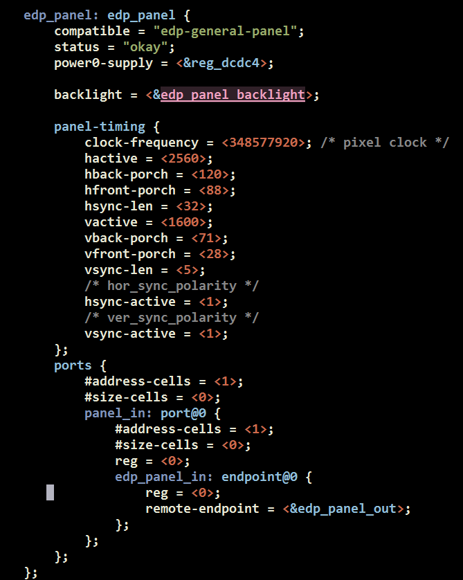

edp_panel: edp_panel {
compatible = "edp-general-panel";
status = "okay";
power0-supply = <&reg_dcdc4>;
enable0-gpios = <&pio PI 2 GPIO_ACTIVE_HIGH>;
backlight = <&edp_panel_backlight>;
panel-timing {
clock-frequency = <348577920>; /* pixel clock */
hactive = <2560>;
hback-porch = <120>;
hfront-porch = <88>;
hsync-len = <32>;
vactive = <1600>;
vback-porch = <71>;
vfront-porch = <28>;
vsync-len = <5>;
/* hor_sync_polarity */
hsync-active = <1>;
/* ver_sync_polarity */
vsync-active = <1>;
ports {
#address-cells = <1>;
#size-cells = <0>;
panel_in: port@0 {
#size-cells = <0>;
reg = <0>;
edp_panel_in: endpoint@0 {
reg = <0>;
remote-endpoint = <&edp_panel_out>;
edp panel_dts
edp屏驱动属性介绍
属性介绍
compatible匹配全志的edp屏驱动,必须为"edp-general-panel"
powerX-supply可选,屏幕供电,最大支持三个供电,即X范围为0/1/2,根据实际原理图配置
enableX-gpios可选,屏幕使能或供电使能,最大支持三个GPIO,即X范围为0/1/2,根据实际原理图配置
backlight可选,屏幕背光,如屏幕没有单独背光控制可以不配
panel-timing可选,用户自定义分辨率,
驱动默认直接从EDID解析分辨率mode,配上后会追加用户自定义的mode
ports必须配置,连接关系配置,
remote-endpoint需引用edp节点下的out子节点,参考软件dts连接关系章节

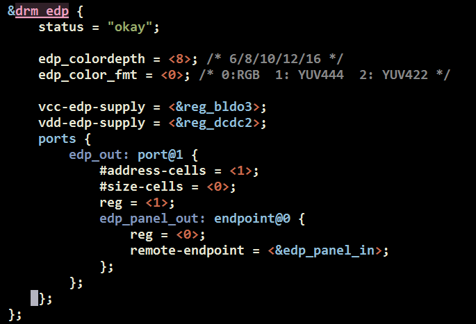

drm_edp
&drm_edp {
status = "okay";
edp_colordepth = <8>; /* 6/8/10/12/16 */
edp_color_fmt = <0>; /* 0:RGB 1: YUV444 2: YUV422 */
vcc-edp-supply = <&reg_bldo3>;
vdd-edp-supply = <&reg_dcdc2>;
ports {
edp_out: port@1 {
#size-cells = <0>;
reg = <1>;
edp_panel_out: endpoint@0 {
reg = <0>;
remote-endpoint = <&edp_panel_in>;
edp node_dts
edp模块属性介绍
属性介绍
edp_colordepth必须配置,根据屏幕规格书配置屏幕的色深,常见色深有6/8/10/12/16 bit
edp_color_fmt必须配置,根据屏幕规格书配置屏幕的色彩空间,常见的有 RGB/YUV444/YUV422
vcc-edp-supply可选,edp控制器供电,根据原理图SOC的edp模块实际供电配置
vdd-edp-supply可选,edp控制器供电,根据原理图SOC的edp模块实际供电配置
ports必须配置,连接关系配置,
remote-endpoint需引用edp panel下的in子节点,参考软件dts连接关系章节

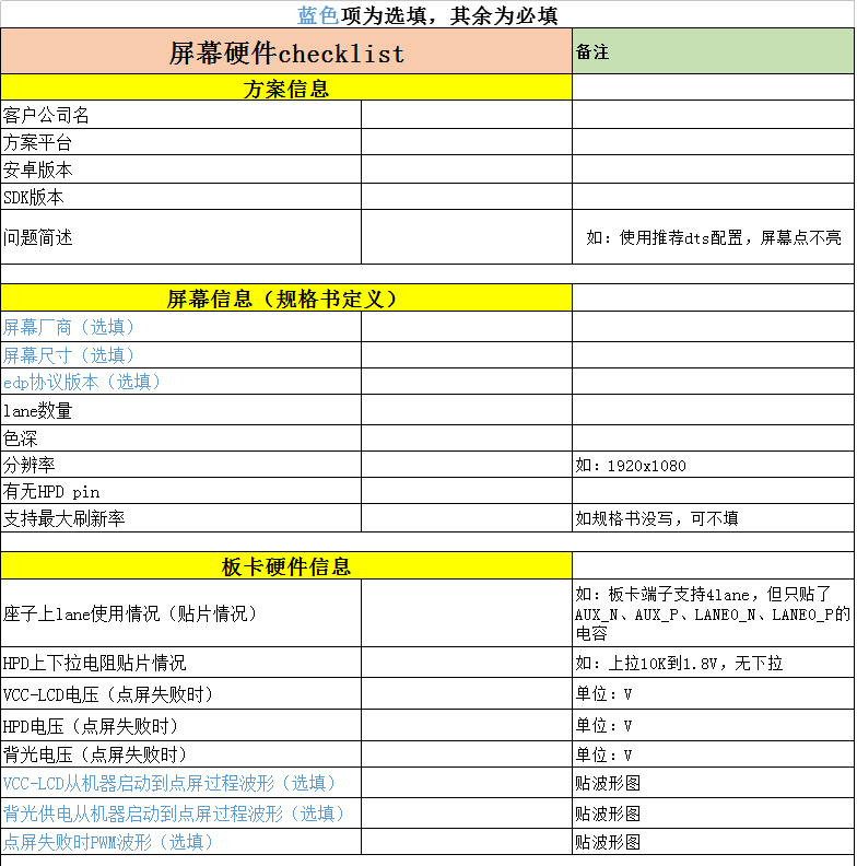

屏幕问题硬件checklist
硬件排查checklist
硬件排查checklist
