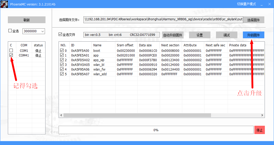

XR806的烧录固件为phoenixMC_xxxx.exe,文件位于device/xradio/xr806/xr_skylark/tools。打开后界面如下:

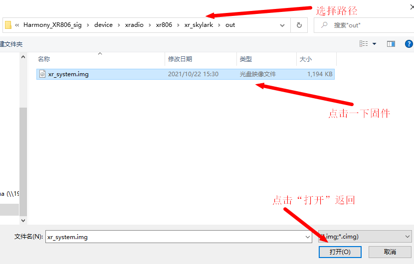

点击“选择固件”,选择xr_system.img。
image-20211022184931200

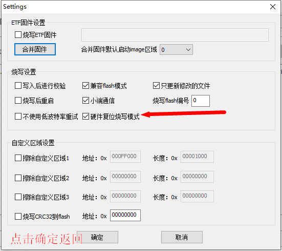

点击“设置”,勾选“硬件复位烧写模式”,如下图所示。
image-20211022175047866
设置完成后界面如下图所示,点击“升级固件”,等下方的进度条完成即可。
image-20211022175318759

点击“设置”,如果“写入后进行校验”没有勾选,可以尝试勾选能否解决。
