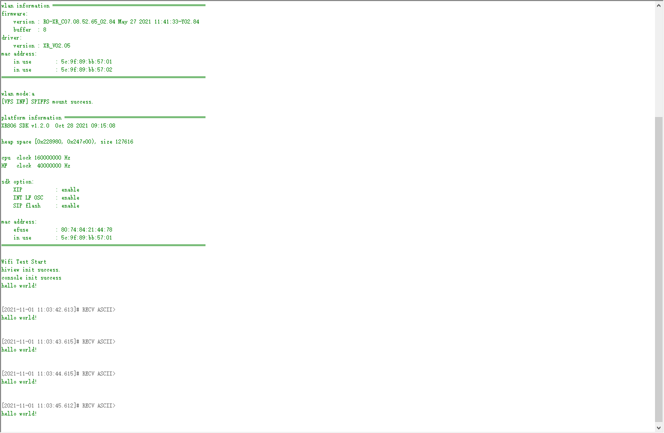

演示
XR806_OpenHarmony串口默认配置为:波特率115200,无校验,8位数据位,1位停止位。
开发板成功连接PC上对串口调试助手后,按下开发板的复位按键,串口输出如下。
image-20211101110602933
