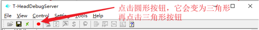

然后,启动调试服务软件 T-HeadDebugServer ,它会自动检测到芯片,如下图所示:
D1s_pic_24

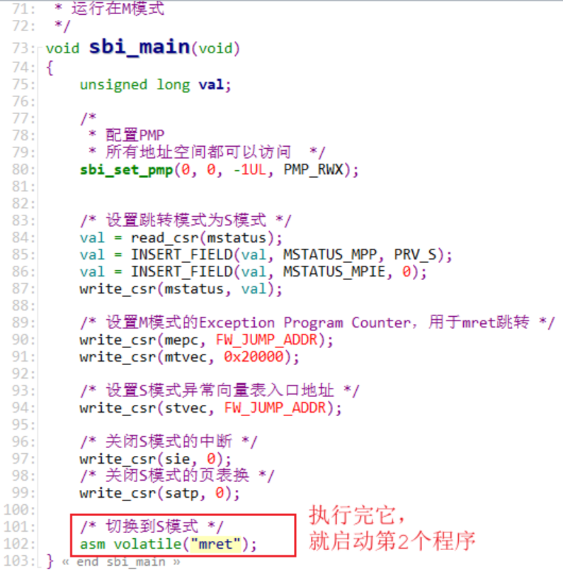

(gdb) b sbi_main.c:102    // 设置断点为sbi_main.c的102行
Breakpoint 2 at 0x20564: file sbi/sbi_main.c, line 102.
(gdb) info b    // 查看所有断点
Num     Type           Disp Enb Address            What
1       breakpoint     keep y   0x00000000000204bc in sbi_main
                                                   at sbi/sbi_main.c:80
        breakpoint already hit 1 time
2       breakpoint     keep y   0x0000000000020564 in sbi_main
                                                   at sbi/sbi_main.c:102
(gdb) i b    // 查看所有断点,简写的命令
(gdb) c   // 继续执行
Continuing.
Breakpoint 2, sbi_main () at sbi/sbi_main.c:102  // 碰到断点了
// 执行完下一句代码就会跳到benos程序
102             asm volatile("mret");

③ 怎么知道执行到了第 2 个程序?可以在 sbi_main.c 里如下红框代码处设置断点(比如 b sbi_main.c:102 ),执行到断点后,再执行 si 命令就开始运行第 2 个程序了:

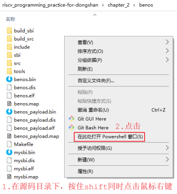

当 T-HeadDebugServer 识别出芯片后,就可以在 Powershell 里执行 riscv64-unknown-elf-gdb -tui benos_payload.elf 来调试程序了。
注意:在 Git Bash 中无法使用 TUI 功能,需要使用 Powershell 。
先启动 Powershell :进入源码目录后,按住 shift 键同时点击鼠标右键,在弹出的菜单里启动 Powershell ,如下图所示:
D1s_pic_27
在 Powershell 窗口,执行如下命令即可开始调试:
