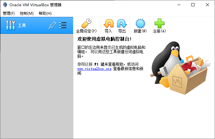

Oracle VM VirtualBox
Oracle VM VirtualBox 是一款功能强大的跨平台开源的虚拟机软件。网上有很多关于使用该软件来安装Ubuntu14.04 虚拟机的教程和资料,这里就不一一赘述了,但会着重提及一些需要注意的事项。
下载安装
官网下载地址:https://www.virtualbox.org/

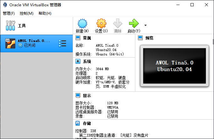

下载虚拟机文件,一个 Ubuntu20.04.ova 文件,双击打开它。
image-20220713153229932

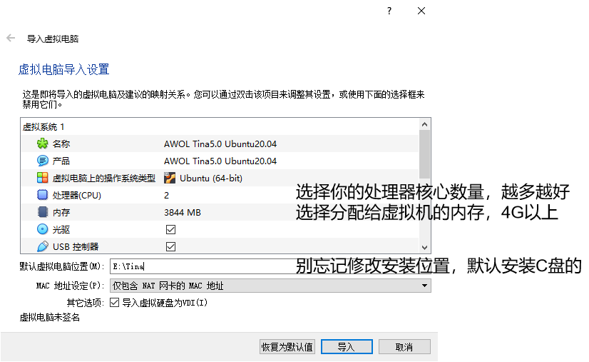

进入这个配置页面中,按图中所示配置虚拟机参数。
image-20220713153803299

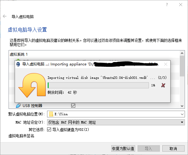

点击导入,开始导入(虚拟机较大,可能比较慢)
image-20220713153859110
导入后启动即可

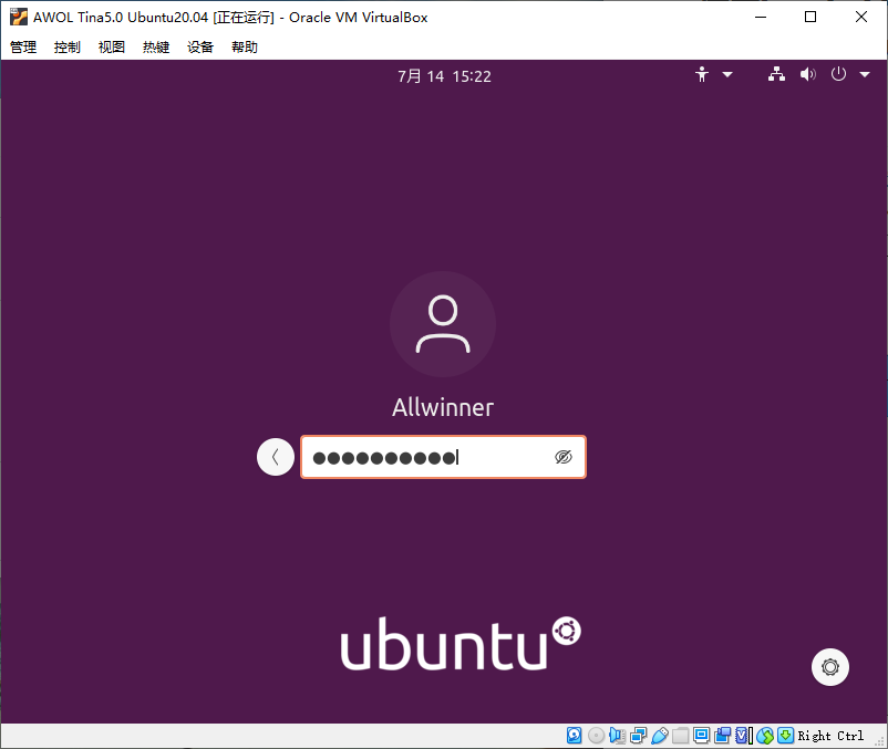

我们先启动虚拟机,输入密码 123456 进入系统。

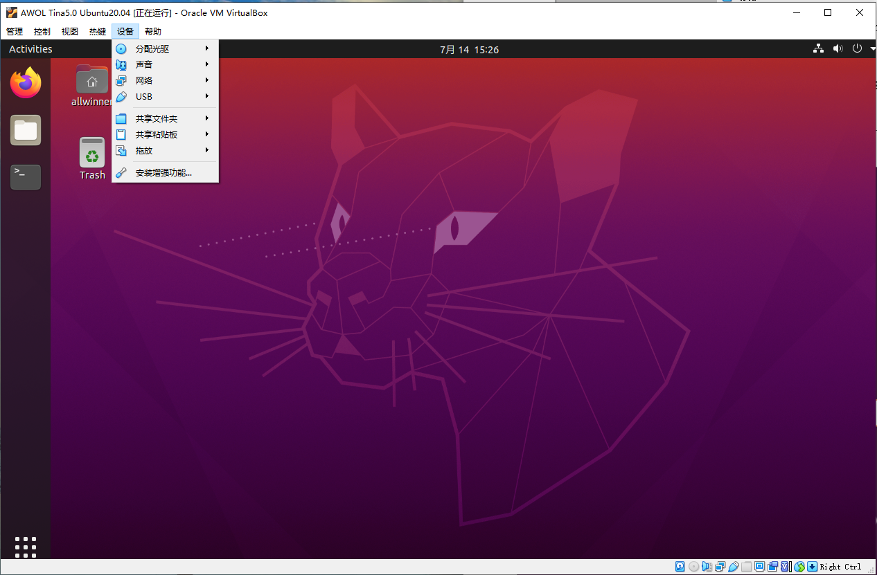

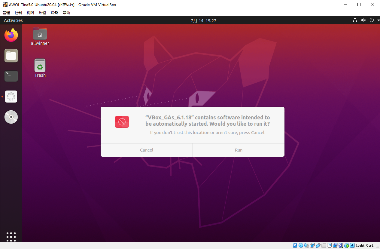

到 设备 -> 安装增强功能 点击并安装增强功能。
image-20220714152622549

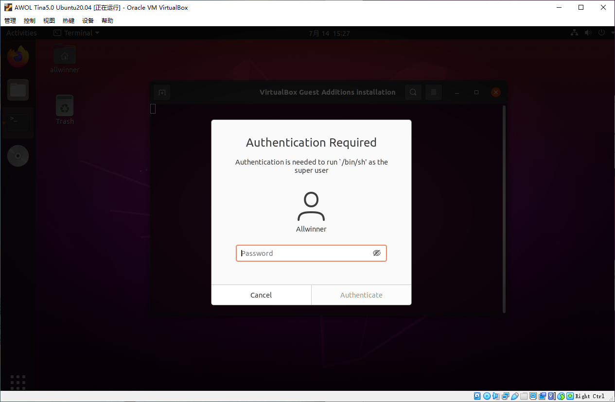

点击 Run
image-20220714152722117

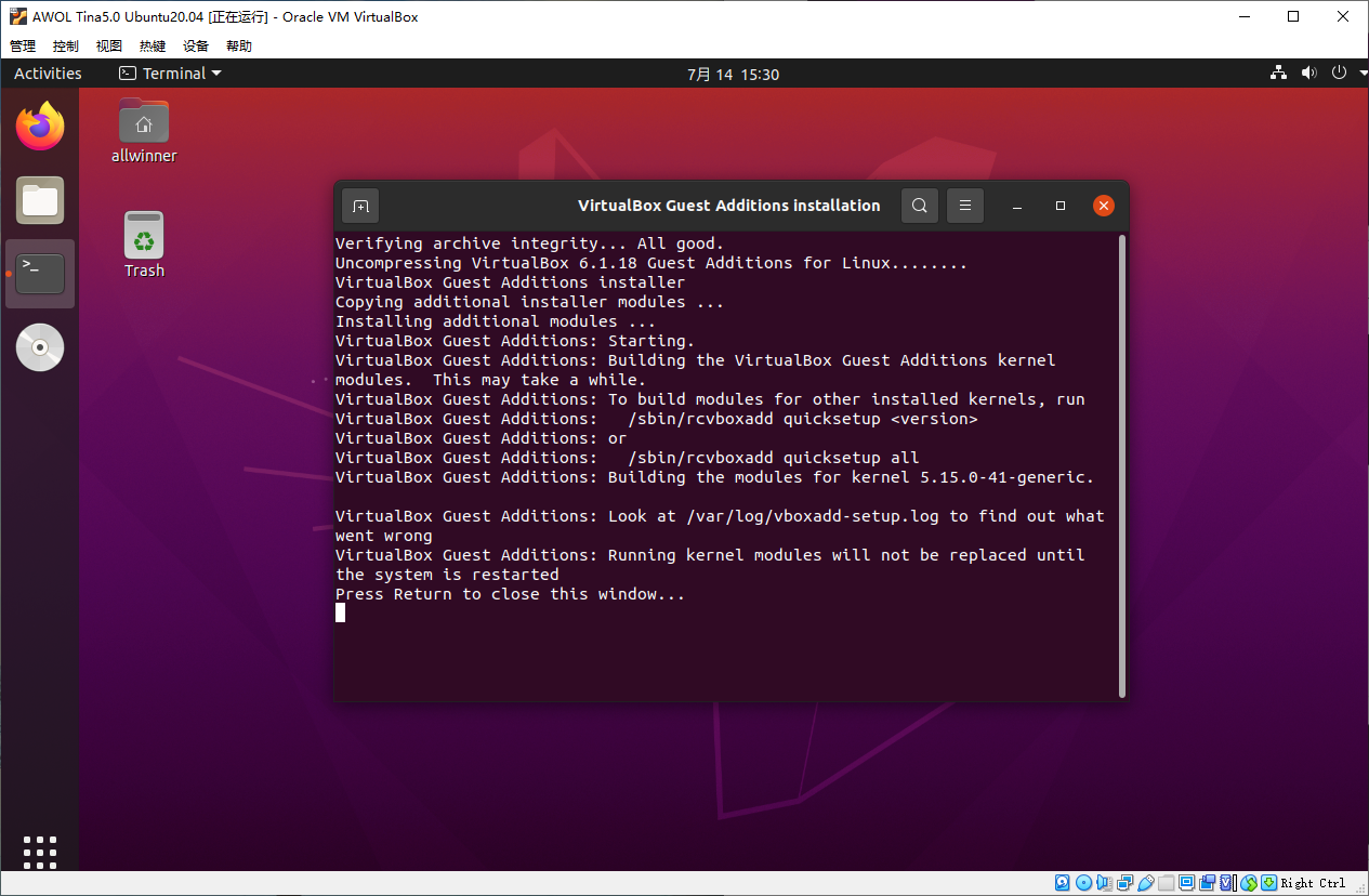

输入密码 123456
image-20220714152750883
安装完成了,按回车

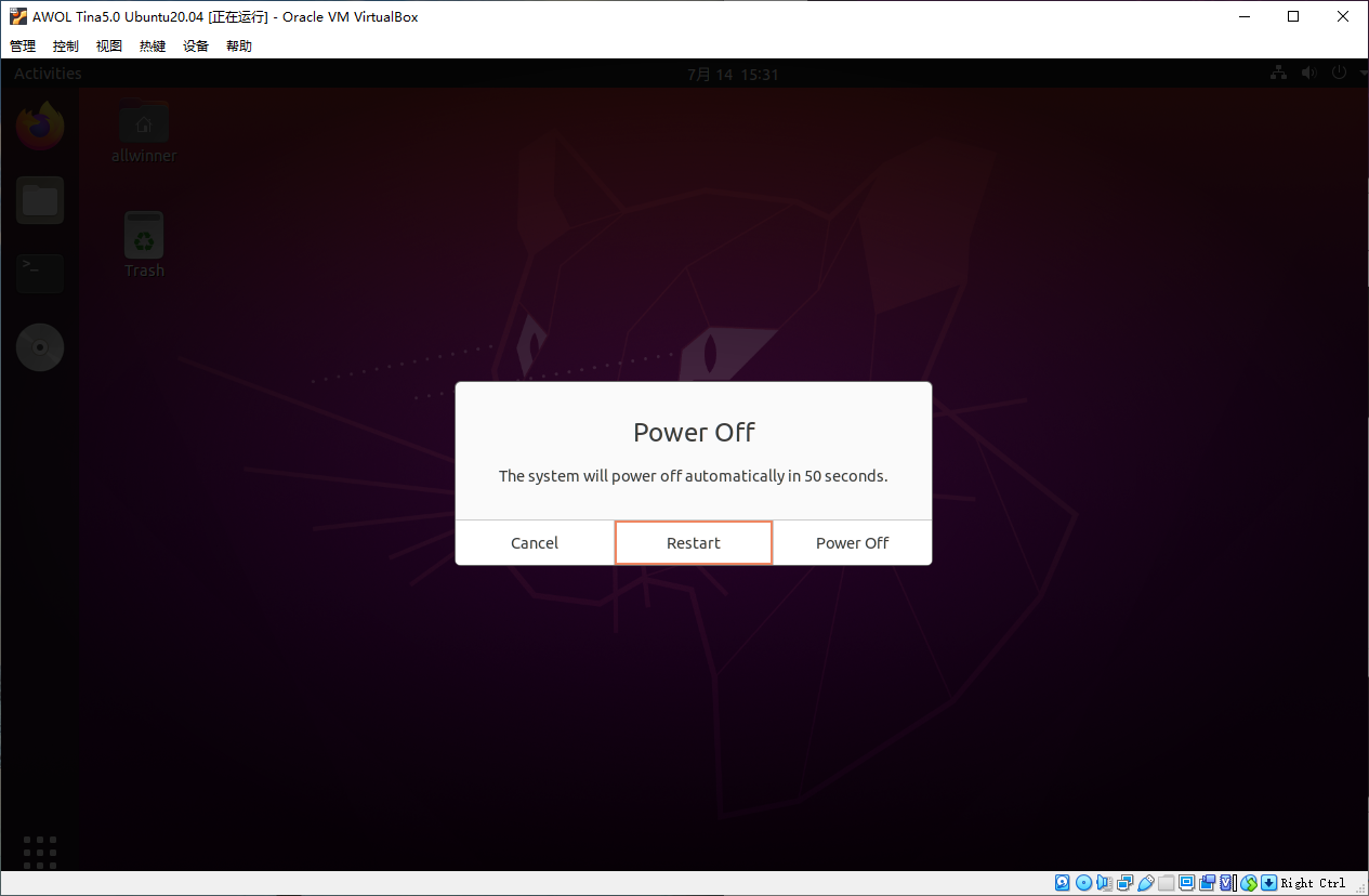

重启下虚拟机
image-20220714153151076

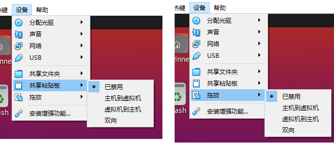

设置共享粘贴板为双向、拖放双向
image-20220714153833260

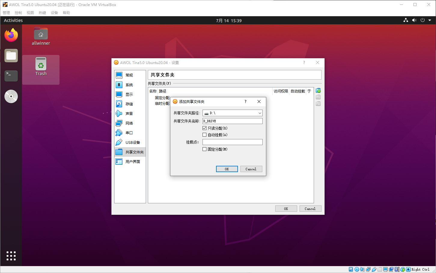

同时也可以设置一下共享文件夹
image-20220714154002672
