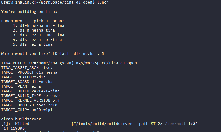

(2)载入方案列表,选择方案
之后使用 lunch 命令载入方案列表,可以看到 方案 5 对应的是 d1s_nezha 板子,也正是 D1s Nezha 开发板。输入 5 回车即可。如果是其他板子,也可以输入对应板子的序号选择方案。
lunch
之后 SDK 会自动根据你所选择的方案解压编译工具链,创建环境,耐心等待下即可。

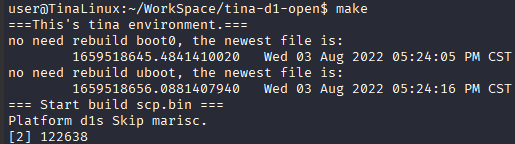

(3)编译打包
Tina Linux 里可以使用 make 命令进行编译,pack 命令打包。
make
当然,也可以在 make 命令后面增加参数,支持多线程编译,例如:
make -j128 # 以 128 线程编译 SDK
不过有些时候因为软件包的依赖关系,多线程编译可能会导致编译失败。如果出现编译失败可以使用 make -j1 指定单线程编译解决依赖问题。有些时候软件包也可能不完全适配芯片与开发板,这时候也会报错,同样也需要 make -j1 查看实际的错误。

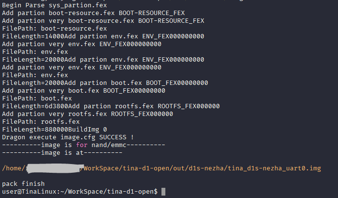

编译完成之后,使用 pack 命令打包。
pack
最后,如果编译完成,则会输出以下内容,代表编译打包完成,可以在/out/d1s-nezha/tina_d1s-nezha_uart0.img 目录下找到打包完成的固件。
