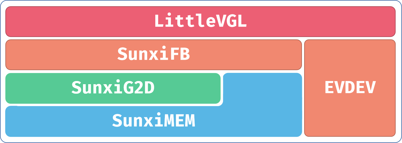

LVGL 源码框架
LVGL 源码位于 package/gui/littlevgl-8, 其框架如图:
image-20220704155816774
