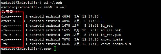

问题4. 如果公钥添加不成功,请按照以下步骤进行排查 (1)查看 .ssh 目录及其秘钥文件的权限是否设置正确。
cd ~/.ssh
ls -l
看到的权限设置应如下图所示:
i
否则,请执行以下命令,修改权限设置。

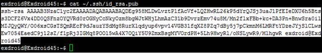

(2)确保通过一号通上传公钥的时候没有引入特殊字符,有些编辑器在打开 id_rsa.pub 的时候会自动引入换行符,建议通过 cat 命令将 id_rsa.pub 打印到屏幕后再邮件复制。
cat ~/.ssh/id_rsa.pub
