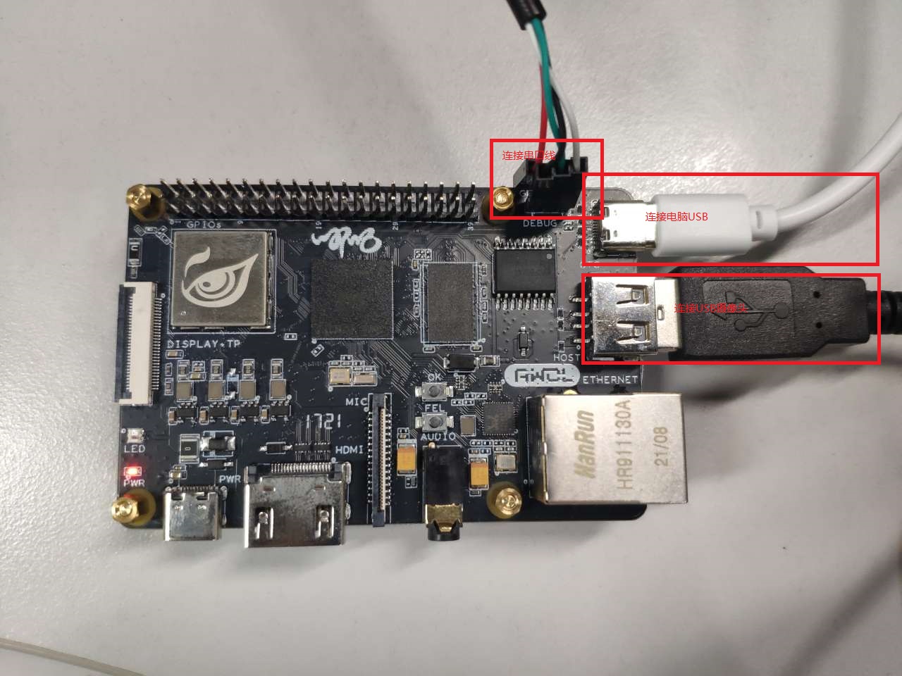

主要连接串口调试,USB连接电脑可以用来传输数据和供电,USB摄像头连接到开发板的USB接口。
IMG_20210716_101433

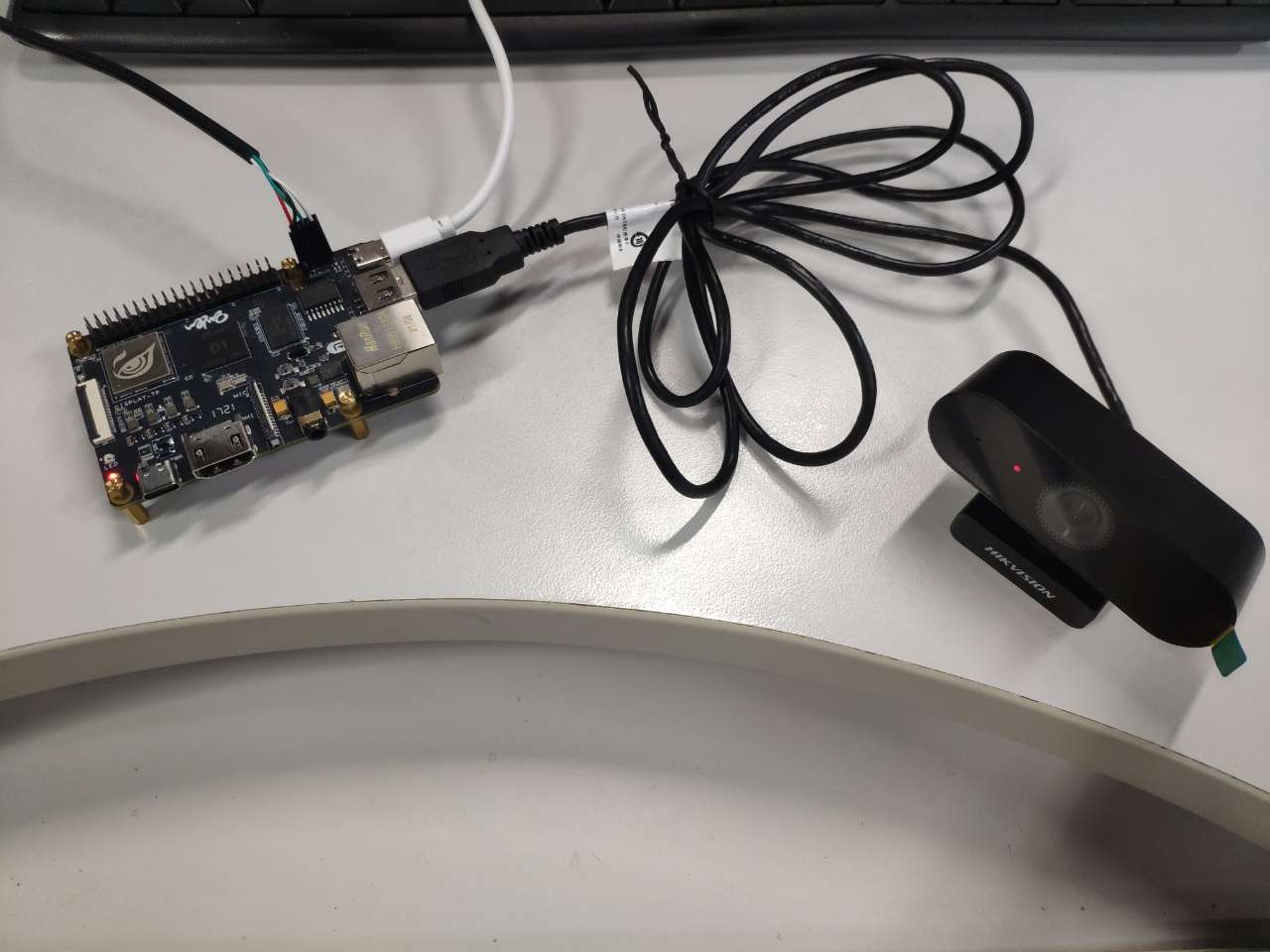

连接好的系统就是下图的样子:
IMG_20210716_101433

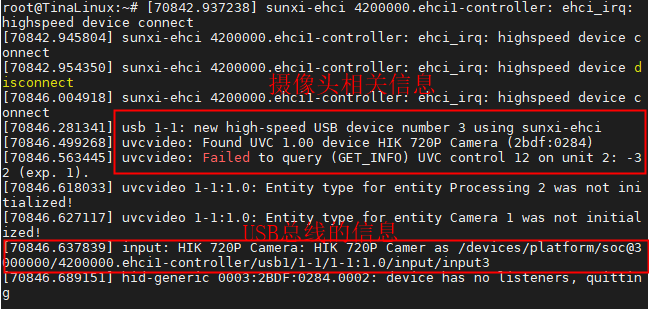

如果此时你的开发板是开机的话,终端会打印USB摄像头连接的Log。如下图:
A8986C52-B9A5-4277-BA34-F57B50BF8601
从图中可以看到,摄像头为 HIK 720P 的摄像头,同时摄像头挂在 USB1总线、为 input3 设备。

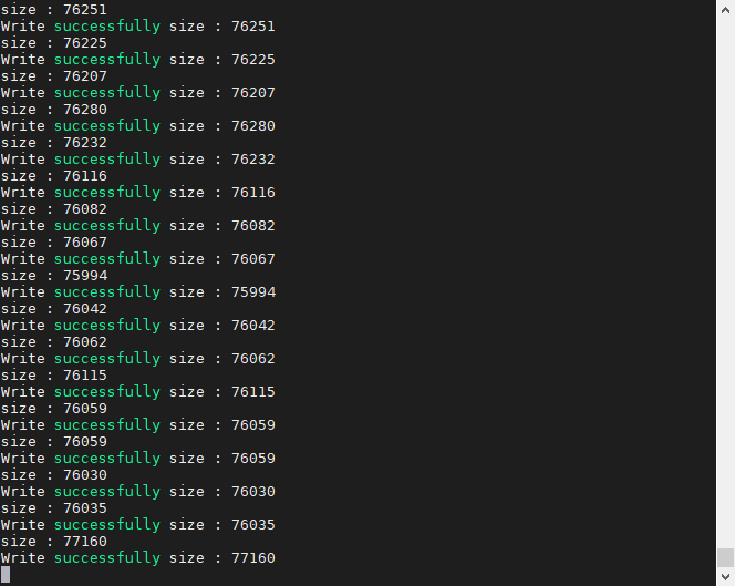

运行截图:
62287F93-8BAC-45b8-8567-4943A2BC4CDC
此时程序会打印保存成功的Log。我们使用Ctrl+C终止程序运行后,可在当前文件夹看到有1.jpeg图片生成,我们将他拿出来查看。

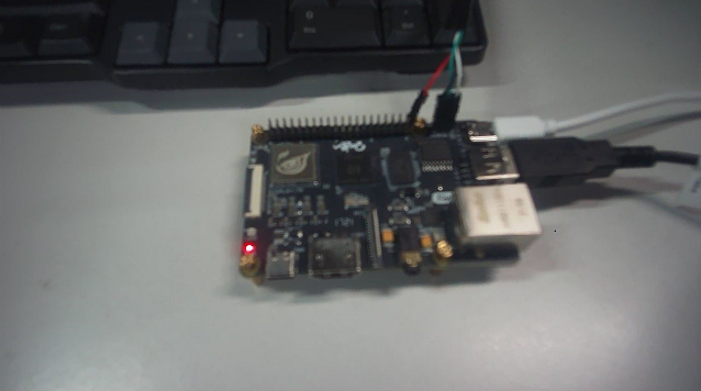

打开1.jpeg可以看到刚才拍摄到的图片:
12DE8FDE-C484-4850-8E1D-224E97EB8691
如果可以成果看到拍摄的图片,那么恭喜你,你已经给D1-H哪吒添上了一双眼睛,以后你就可以用这双眼睛,去探索这个有趣的世界了!
