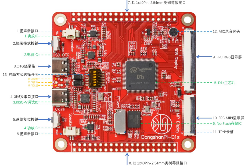

DongshanPI-D1S 开发板各接口如下图所示:
D1s_pic_15
D1S 自身支持 USB-OTG 烧录(对应上面的接口 3.OTG烧录接口 ),这需要安装对应的驱动程序。
DongshanPI-D1S 开发板集成了 CKLink 调试器(对应上面的接口 4.调试&串口接口 ),它有2个功能:调试、USB 串口,需要安装2个驱动程序。

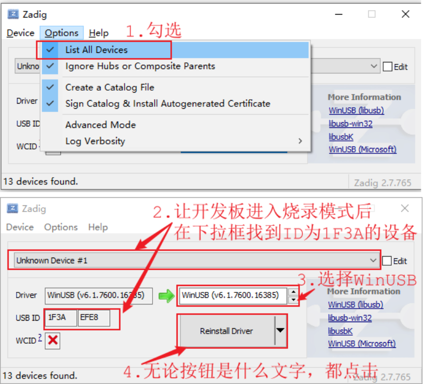

第一次使用烧录模式时,要先安装驱动程序,先运行程序 开发板通用资料\05_开发配套工具\xfel\Drivers\zadig-2.7.exe ,然后如下图操作:
D1s_pic_16
注意:上图的第 4 步里,按钮内容可能是 Install DriverReplace Driver Reinstall Driver,都一样点击。

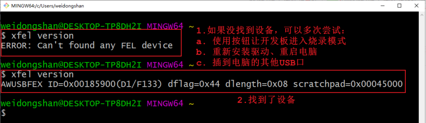

验证:安装好驱动程序后,使用按钮让板子进入烧录模式,然后在 Git Bash 中执行命令,可以检测到设备:
D1s_pic_17
如果没找到设备,可以多次尝试:
① 使用按钮让开发板进入烧录模式
② 重新安装驱动、甚至重启电脑
③ 插到电脑的其他USB口

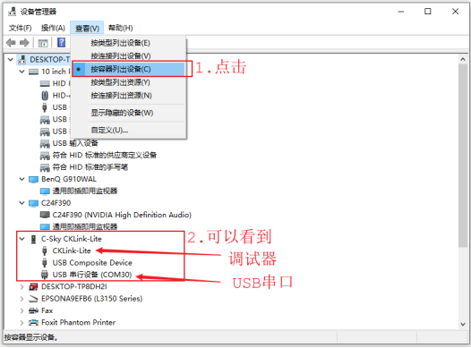

使用 USB 线连接开发板的 4.调试&串口接口 到电脑后,它会自动安装2个驱动程序,打开设备管理器可以看到如下设备`:
D1s_pic_18
