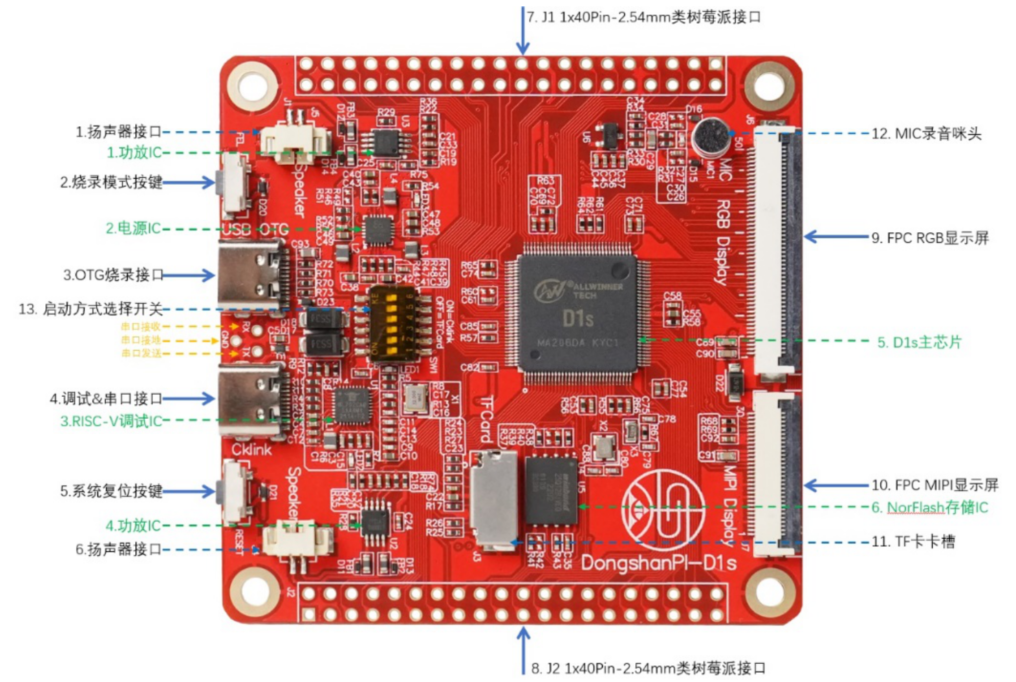

DongshanPI-D1S 是百问网推出的一款基于 RISC-V 架构的学习裸机、 RTOS 的最小开发板。集成 CKLink 调试器,支持 OTG 烧录、 GDB 调试、串口打印,并将主芯片所有的信号全部引出,其中左右两侧兼容了树莓派的电源信号定义,可以很方便扩展模块。
D1S 是针对智能解码市场推出的高性价比 AIoT 芯片,它使用阿里平头哥的 64bit RISC-V 架构的 C906 处理器,内置了 64M DDR2 ,支持 FreeRTOS、RT-Thread 等 RTOS ,也支持 Linux 系统。同时集成了大量自研的音视频编解码相关 IP ,可以支持 H.265、H.264、MPEG-1/2/4、JPEG 等全格式视频解码,支持 ADC、DAC、12S、PCM、DMIC、OWA 等多种音频接口,可以广泛应用于智能家居面板、智能商显、工业控制、车载等产品。

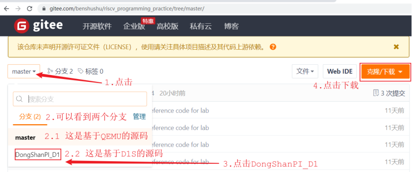

打开https://gitee.com/weidongshan/riscv_programming_practice,登录后按如下界面操作:
D1s_pic_3

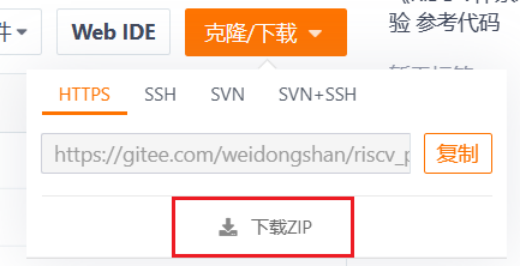

点击“克隆/下载”按钮之后,如下点击 下载ZIP 即可:
D1s_pic_4

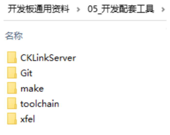

需要安装如下5个软件,它们都位于网盘资料 开发板通用资料\05_开发配套工具\ 目录下:
Git\Git-2.39.1-64-bit.exe:我们把它当做命令行,不能使用 Windows 自带的 DOS 命令行、Powershell(在里面无法执行 make 命令)
make\make-3.81.exe:make 工具
toolchain\Xuantie-900-gcc-elf-newlib-mingw-V2.6.1-gdbtui-20230210.tar.gz:这是 Windows 版本的交叉编译工具,并且支持 TUI
CKLinkServer\T-Head-DebugServer-windows-V5.16.6-20221102-1510.zip:这是调试服务软件
xfe\xfe.exe:烧写工具

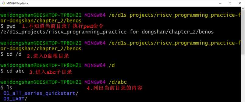

在 Git Bash 中各种命令的用法跟 Linux 完全一样,比如也有cdlsrm 等命令。在 Git Bash 中,对路径的表示方法也跟 Linux 一样,比如 D 盘下的 abc 子目录使用 /d/abc 表示,而不是 D:\abc
在 Git Bash 中使用命令简单示范如下:
D1s_pic_5

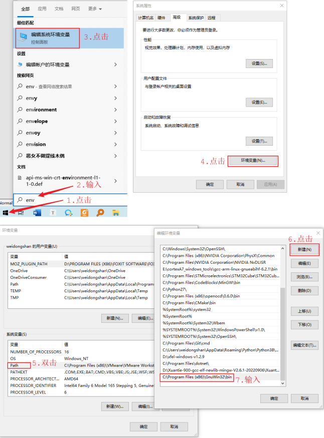

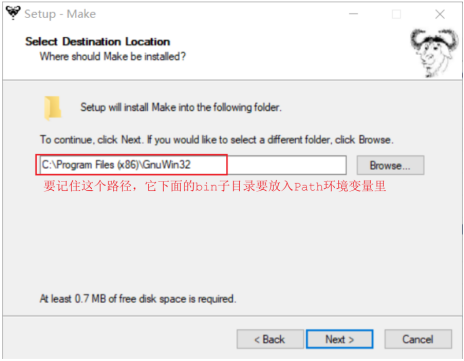

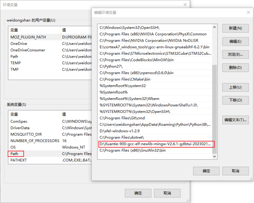

双击 开发板通用资料\05_开发配套工具\make\make-3.81.exe 即可安装。安装时,要记住安装的路径,需要把安装路径下的 bin 目录放入环境变量 Path 里。
D1s_pic_6
如下图把 C:\Program Files (x86)\GnuWin32\bin 添加进环境变量 Path :
D1s_pic_7

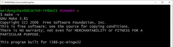

验证:启动 Git Bash 后执行 make -v 命令,如下图所示。

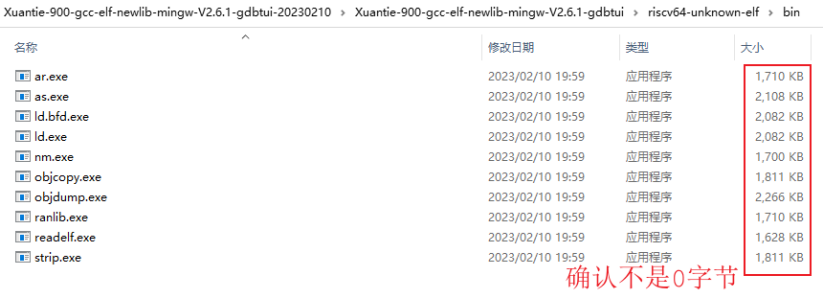

解压后要确认如下目录里的文件不是 0 字节:
D1s_pic_9
使用有些解压工具比如 banzip 可能会得到 0 字节的文件,建议使用 7-Zip 解压。

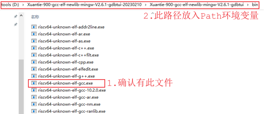

解压成功后,可以看到 riscv64-unknown-elf-gcc.exe 文件,如下图所示:
D1s_pic_10
需要把 riscv64-unknown-elf-gcc.exe 文件所在目录放入 Path 环境变量里,具体方法可以参考 《1.3.2 make》。结果如下图所示:
D1s_pic_11

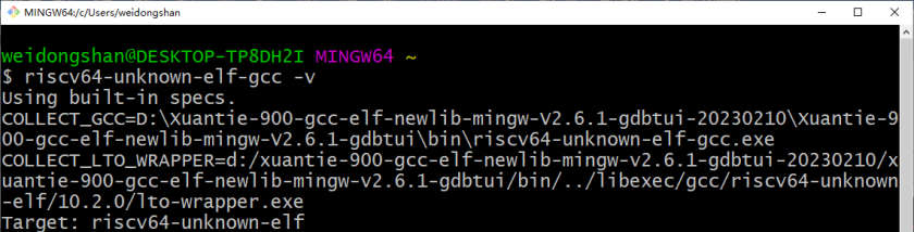

验证:启动 Git Bash 后执行 riscv64-unknown-elf-gcc -v 命令,如下图所示( Git Bash 支持命令补全功能,输入 risc 后按 TAB 键会自动补全命令)。
D1s_pic_12

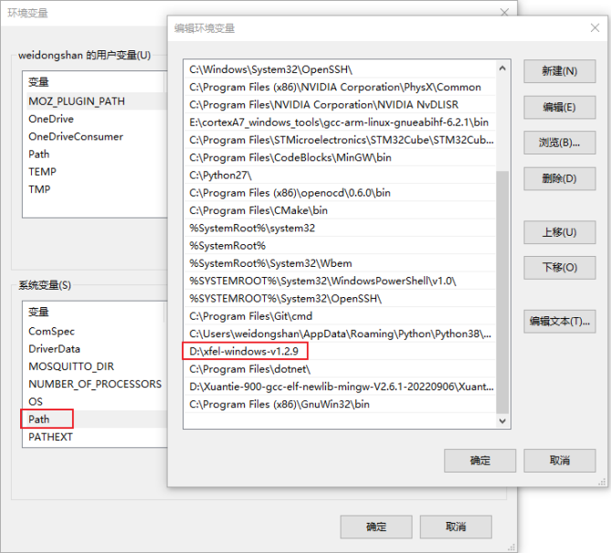

开发板通用资料\05_开发配套工具\xfel 目录复制到其他非中文路径即可。
还需要把 xfel.exe 文件所在目录放入 Path 环境变量里,具体方法可以参考 《1.3.2 make》 。结果如下图所示:

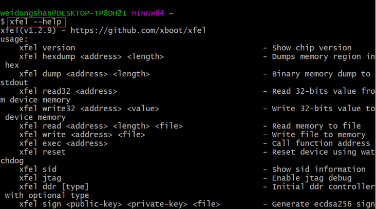

验证:启动 Git Bash 后执行 xfel --help 命令,如下图所示。
D1s_pic_14
