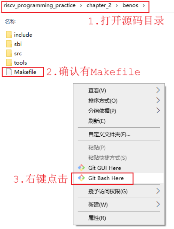

先进入源码目录,打开 Git Bash,如下图操作:

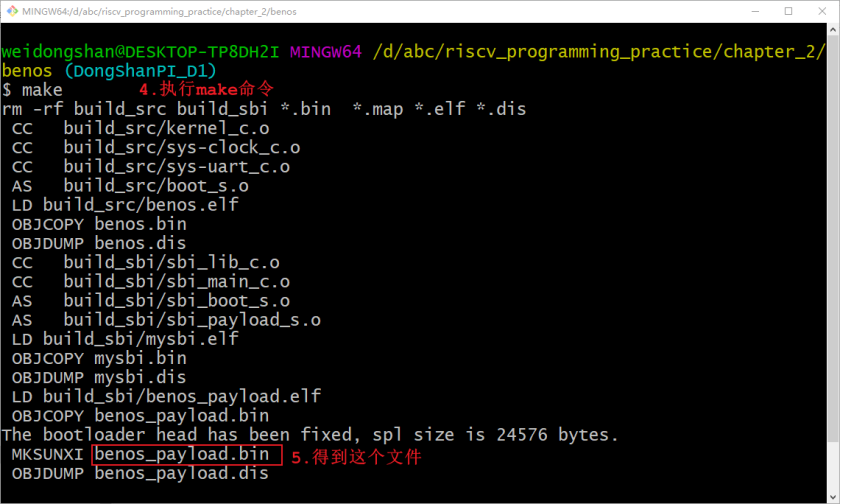

然后在 Git Bash 中执行 make 命令,可以生成 benos_payload.bin 文件,如下图所示:

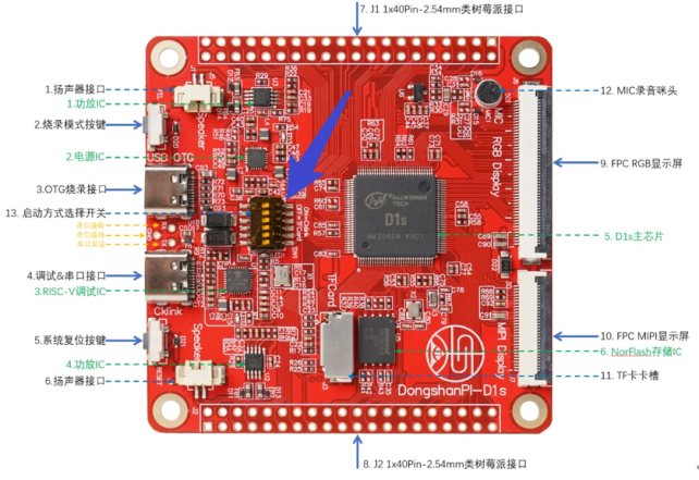

使用 2 条 USB 线,分别连接开发板的 3.OTG烧录接口 、 4.调试&串口接口 ,使用串口工具打开串口,波特率设为 115200 , 8 个数据位,1 个停止位,不使用流量控制。
烧录方法如下:
① 先让开发板进入烧录模式:
方法为:先按住 2.烧录模式按键 不松开,然后按下、松开 5.系统复位按键 ,最后松开 2.烧录模式按键 。

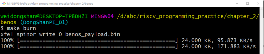

② 然后在 Git Bash 开执行 make burn 命令
如下图所示:

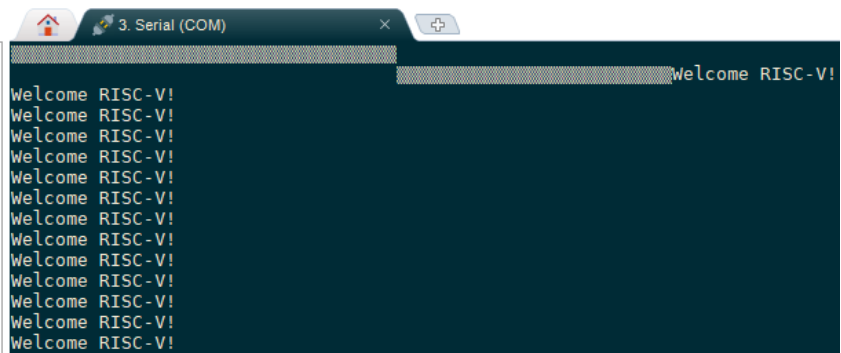

烧写成功后,按下、松开 5.系统复位按键 即可启动程序,可以在串口看到输出信息:

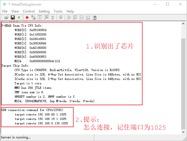

然后,启动调试服务软件 T-HeadDebugServer ,它会自动检测到芯片,如下图所示:
如果没有上图所示信息,有多种可能:

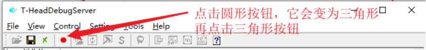

可以手动识别,如下图所示:

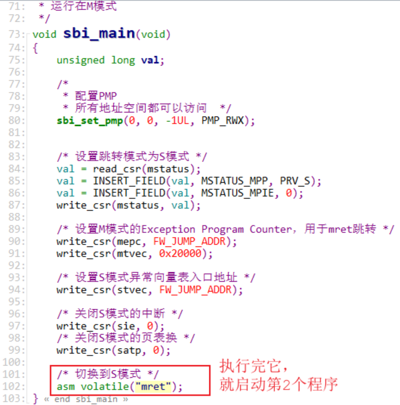

③ 怎么知道执行到了第 2 个程序?可以在 sbi_main.c 里如下红框代码处设置断点(比如 b sbi_main.c:102 ),执行到断点后,再执行 si 命令就开始运行第 2 个程序了:

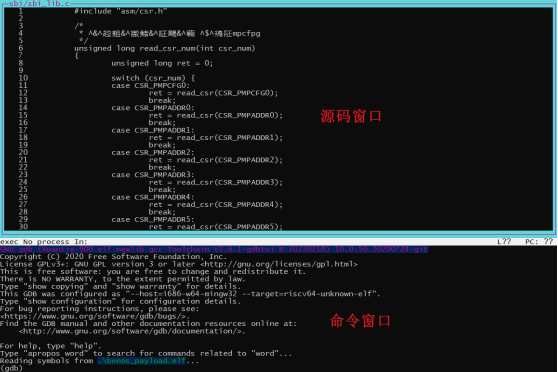

2.2.5 TUI调试示例
当 T-HeadDebugServer 识别出芯片后,就可以在 Powershell 里执行 riscv64-unknown-elf-gdb -tui benos_payload.elf 来调试程序了。
注意:在 Git Bash 中无法使用 TUI 功能,需要使用 Powershell 。

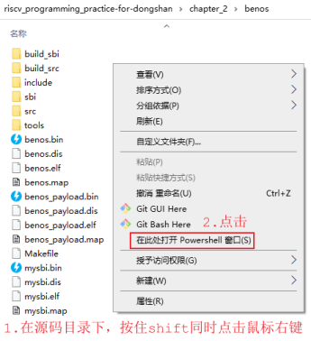

先启动 Powershell :进入源码目录后,按住 shift 键同时点击鼠标右键,在弹出的菜单里启动 Powershell ,如下图所示:
在 Powershell 窗口,执行如下命令即可开始调试:
执行上述命令后,可以得到如下界面(源码窗口里的汉字是乱码,暂时无法解决):
使用 TUI 的便利在于可以方便地观看源码、反汇编码、寄存器,显示这些信息的窗口被称为 layout 。使用以下命令可以显示这些 layout :
① layout src:显示源码窗口
② layout asm:显示汇编窗口
③ layout regs:在之前的窗口上再显示寄存器窗口
④ layout split:显示源码、汇编窗口
⑤ layout next:显示下一个 layout
⑥ layout prev:显示上一个 layout
能输入各类 GDB 命令的窗口是 命令窗口 ,它总是显示的。
要同时显示源码和寄存器,可以执行如下 2 个命令:
layout src
layout regs
要同时显示反汇编码和寄存器,可以执行如下 2 个命令:
layout asm
layout regs
要同时显示源码和反汇编码,可以执行如下命令:
layout split
使用 TUI 模式时,只是方便我们观看源码、反汇编码、寄存器,具体操作还是在命令窗口输入 GDB 命令,请参考《2.2.4 命令行调试示例》。
