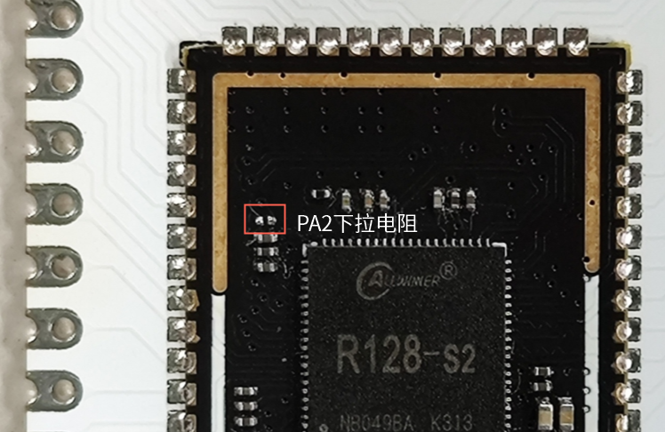

R128 Module 默认配置为 USB 烧录,PA2 已经在模组通过下拉电阻下拉。

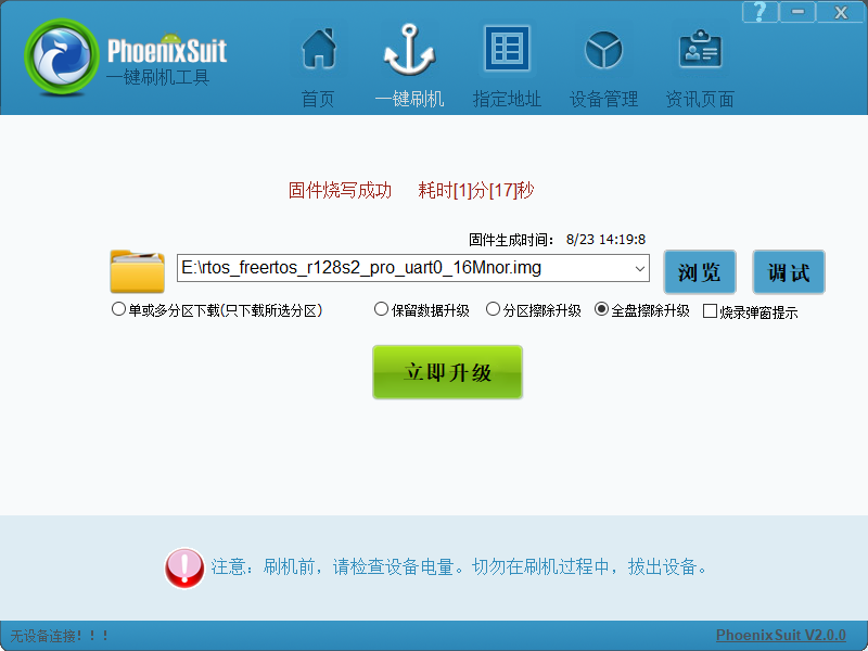

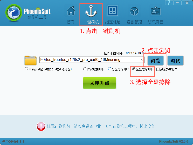

  • 打开PhoenixSuit
  • 点击浏览,选择固件
  • 点击全盘擦除升级

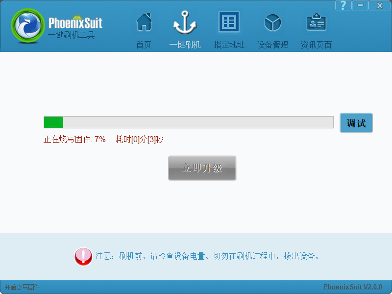

  • RESET 点击后 PhoenixSuit 会自动进入烧录模式,开始下载
image-20230823145006127
  • 烧录完成
image-20230823145219020

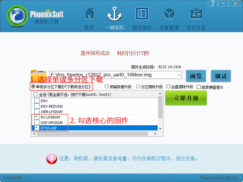

PhoenixSuit 单独分区烧录
在开发的时候,会遇到只需要烧录单独分区的情况,例如只修改了 RV 核心的固件,不需要全盘下载。就可以选择单独分区烧录功能。
  • 选择单或多分区下载,PhoenixSuit 会解析固件并生成分区表
  • 选择需要下载的核心的固件

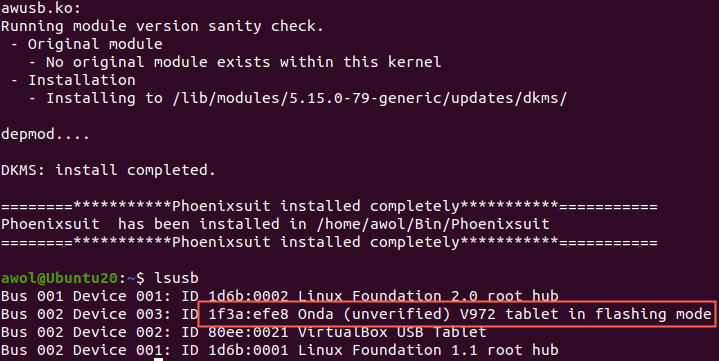

  • 安装完成后可以用 lsusb 查看 USB 设备,找到 ID 1f3a:efe8,找到即安装完成。
image-20230823151019677

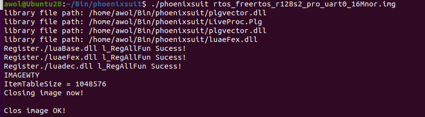

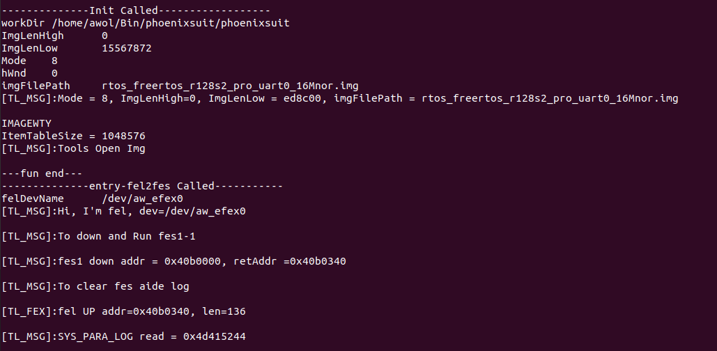

  • 使用命令 sudo ./PhoenixSuit rtos_xxx_uart0_16Mnor.img 下载烧录 rtos_xxx_uart0_16Mnor.img
image-20230823151611890
  • 显示 Clos image OK! 时,按住 FEL 引脚,点击 RESET 键使芯片进入下载模式

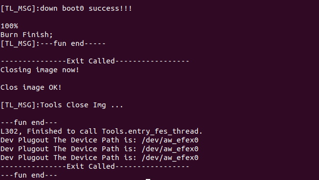

  • 烧录完成
image-20230823151935452

  • 如果使用的是虚拟机连接开发板烧录,先运行 sudo ./PhoenixSuit rtos_xxx_uart0_16Mnor.img 下载烧录 rtos_xxx_uart0_16Mnor.img,先进入下载模式。

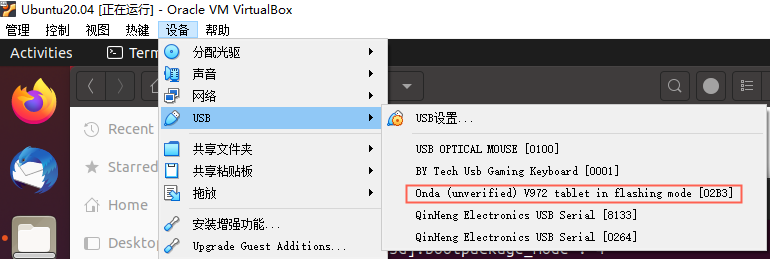

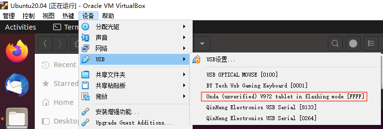

  • 选择设备-USB,选择 Onda 设备连接虚拟机
image-20230823152129702

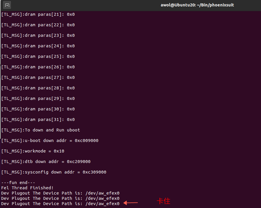

  • 开始烧录,但是运行到 Dev Plugout The Device Path is /dev/aw_efex0 会卡住
image-20230823152252556
  • 此时需要重新到 设备-USB 重新连接 USB 设备,这是因为芯片烧录时需要重置USB,导致USB编号变化,虚拟机不会自动连接。

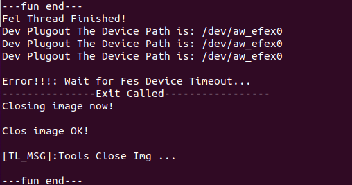

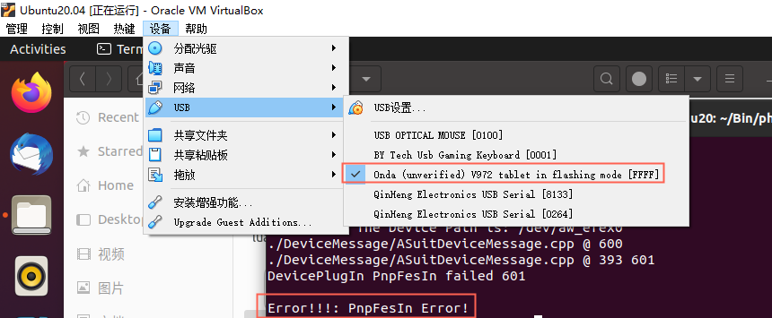

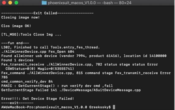

  • 如果长时间没有重新连接 USB 设备,PhoenixSuit 会超时自动退出,报错如下
image-20230823152603162
  • 如果刚才长时间没有重新连接,超时后连接上 USB 设备,重新运行sudo ./PhoenixSuit rtos_xxx_uart0_16Mnor.img 下载命令。会出现 Errpr!!!: PnpFesIn Error! 这是因为烧录启动时的 USB 模式不匹配导致的,之前的操作导致USB进入了 FFFF 模式。此时需要按住 FEL 引脚,点击 RESET 键使芯片进入下载模式重新下载(下载模式会显示 02B3
image-20230823152839668

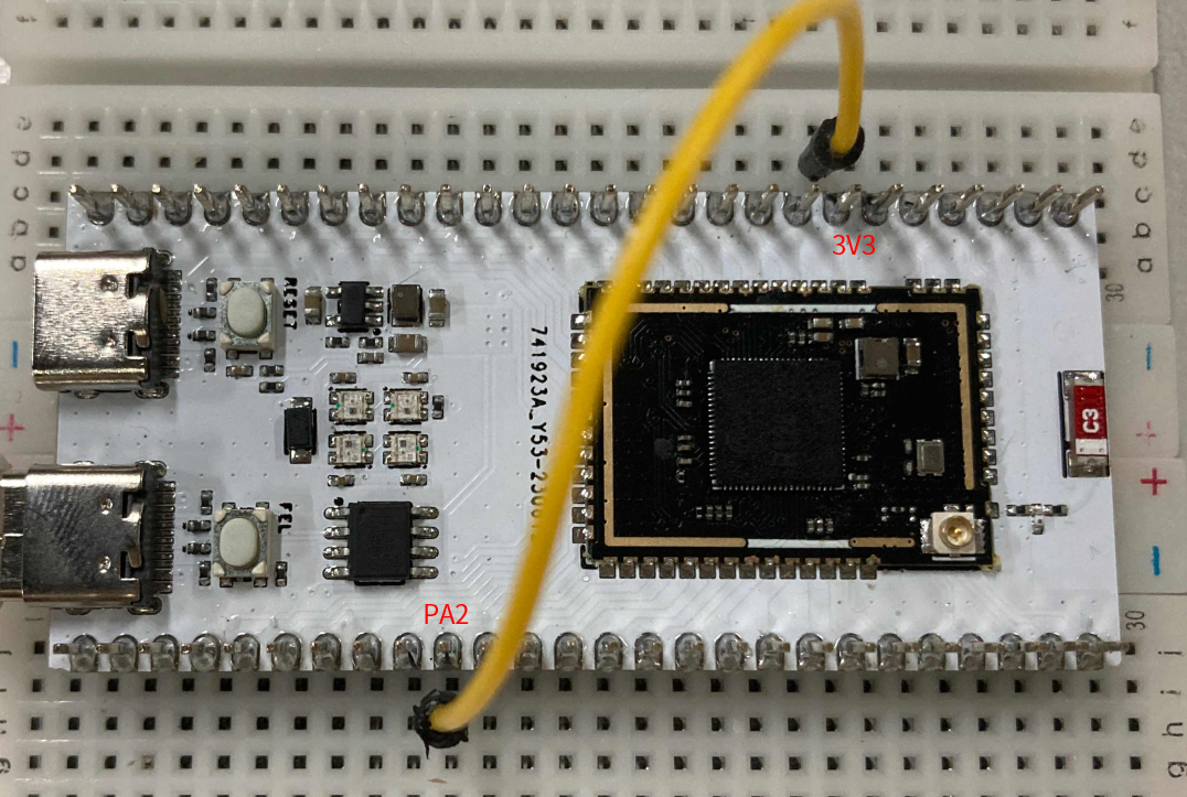

UART 烧写
R128 支持使用 UART 烧写系统。
请注意:R128 Module 在硬件上下拉了 PA2 引脚,默认配置为USB下载模式。如果希望使用 UART 下载需要摘除 PA2 下拉电阻,或者外部上拉 PA2 到 3V3
image-20230823153432968
PA2 下拉电阻为 47K,可以直接上拉 PA2 到 3V3 进入UART下载模式
image-20230823154024474

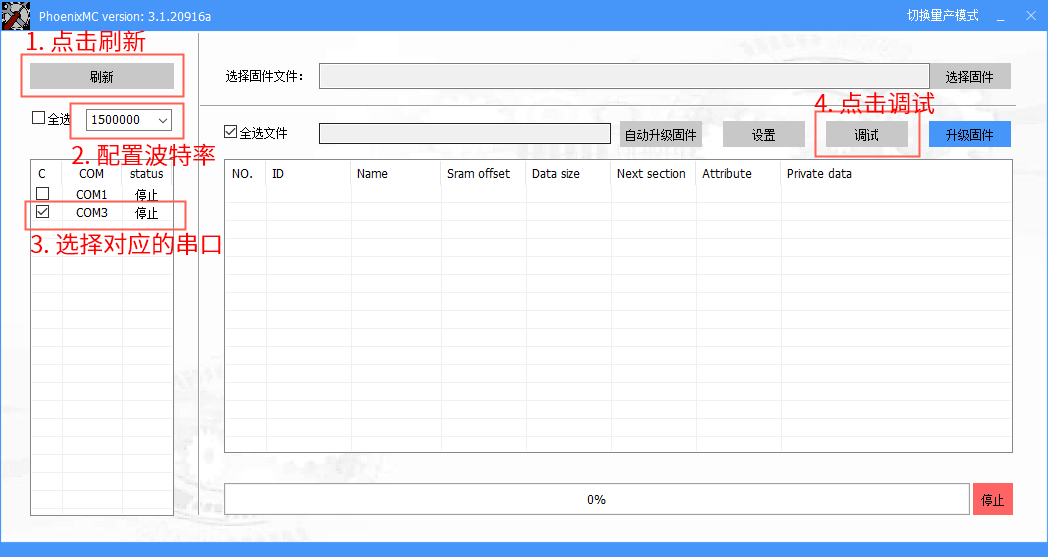

  • 打开 PhoenixMC 点击 刷新 ,注意在下载过程中请断开各类串口监视器,不能占用串口,否则刷新找不到对应串口。
  • 配置串口波特率,一般选择 1500000 即可
如果选择太高的波特率会导致通讯错误,板载的 CH340C 仅支持最大2000000波特率
image-20230823160947065
  • 点击 刷新 选择对应的串口
  • 点击调试进入调试界面
image-20230823143156294
如果出现 Open uart error! 则表示没有关闭串口助手或者选择错了串口。
image-20230823160805221

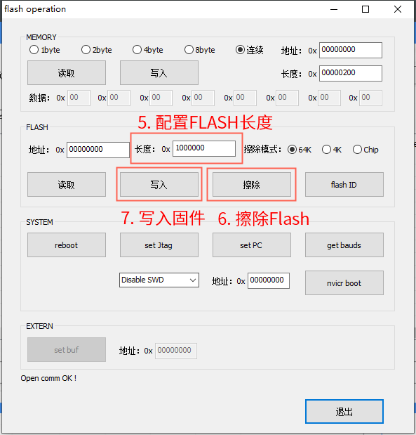

  • 配置 Flash 长度,例如 R128 内置 16M NOR Flash,这里就填入 0x1000000 也就是 16M 长度
  • 烧写前先擦除 Flash
  • 点击写入
image-20230823142355183

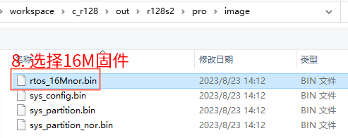

  • 选择 16M 固件,注意这个固件后缀名是 .bin ,不是 USB 烧写的 .img 文件
注意:USB 烧写使用的是专有格式,需要 PhoenixSuit 解析并烧录,UART 烧写使用的是通用格式,为内置 SPI NOR 的镜像文件。
image-20230823142647176

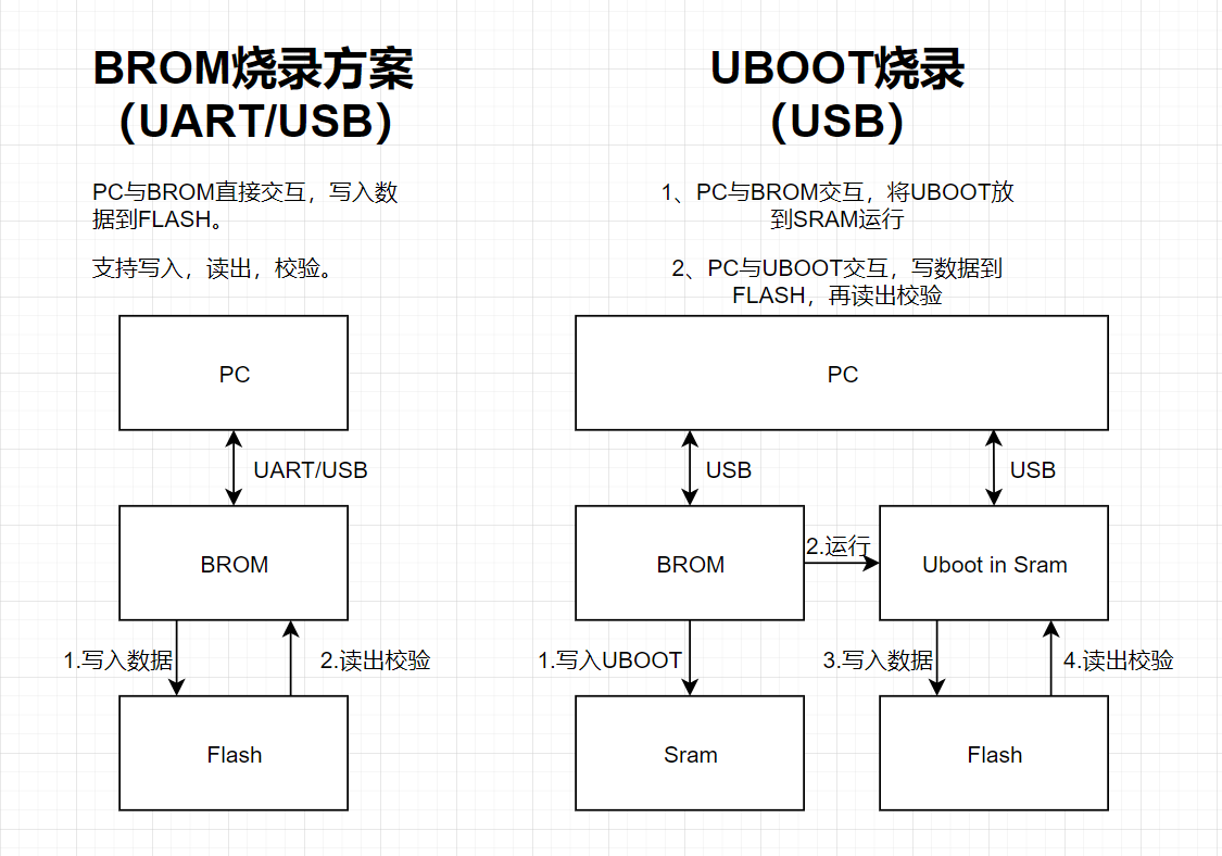

烧录流程
image-20231106175328174

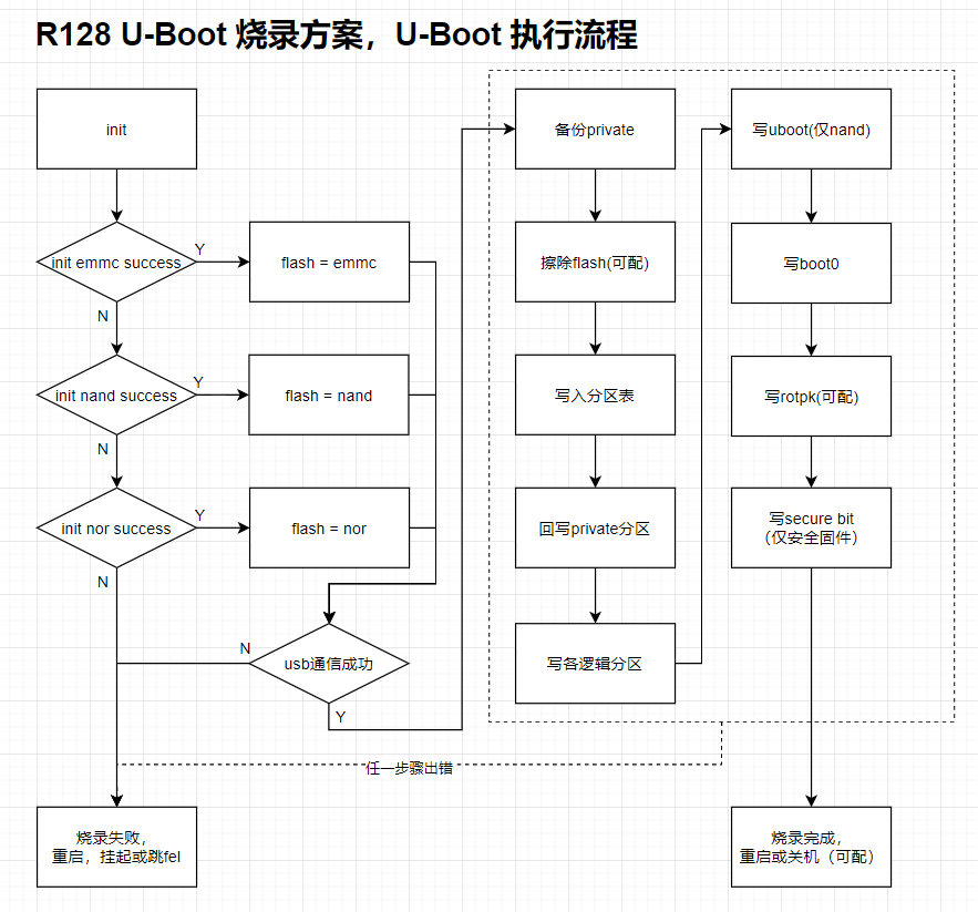

U-Boot 烧录执行流程
image-20231106175520065
