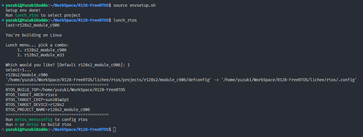

载入方案
我们使用的开发板是 R128-Devkit,需要开发 C906 核心的应用程序,所以载入方案选择r128s2_module_c906
$ source envsetup.sh
$ lunch_rtos 1
image-20230802110150203
