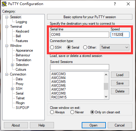

使用串口访问工具 PuTTY 打开串口,这里是 COM8,波特率 115200。
image-20230719141835698

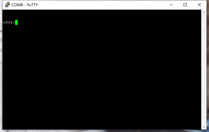

打开之后回车即可访问控制台。
image-20230719141909477

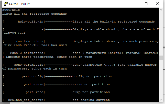

可以输入 help 命令查看支持的命令。
image-20230719142031108

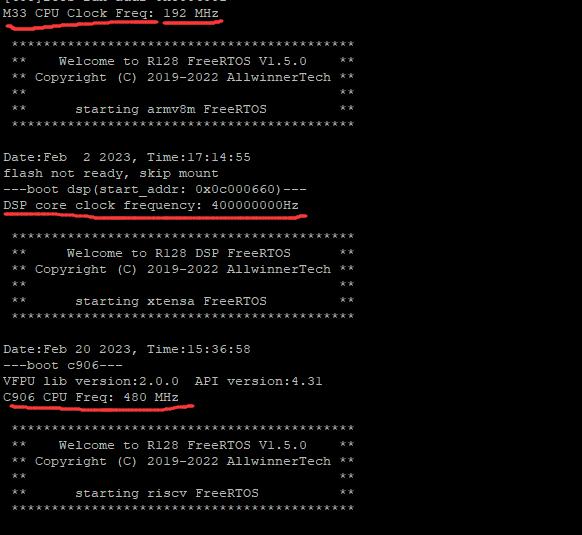

查看三个核心运行频率
连接开发板的时候可以点击 RESET 按钮重置 CPU,查看输出。
image-20230719142139353
这里可以看到 M33 核心运行频率 192MHz,DSP 运行频率 400MHz,C906 运行频率 480MHz

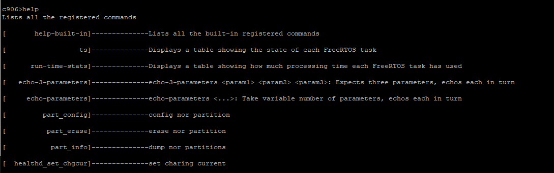

系统调试命令
help
help
获取系统支持的终端命令

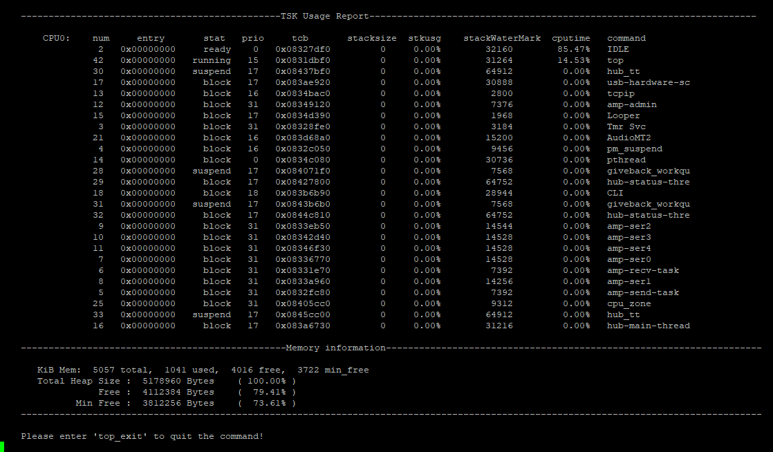

top
查看系统任务状态
top [‑d 2]
image-20230729140552479

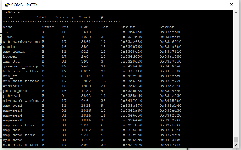

ts
展示所有FreeRTOS任务的状态
ts
image-20230729140653493

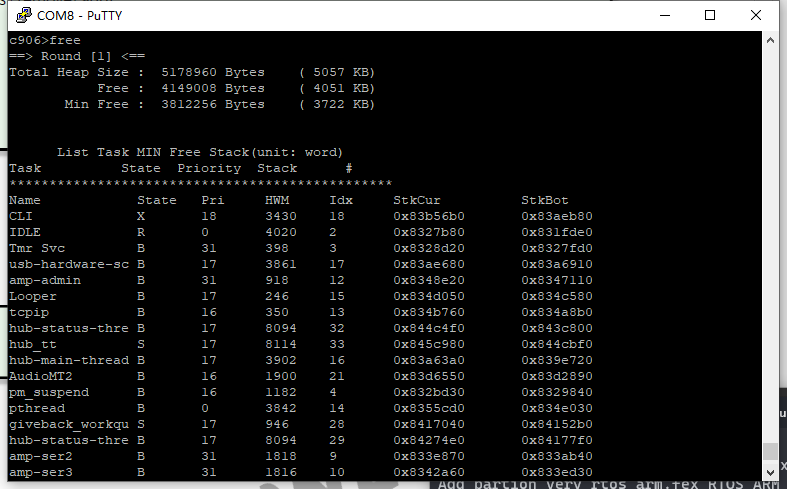

free
查看系统堆的内存
free
image-20230729140917569

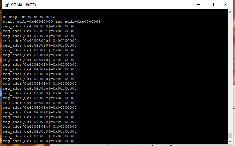

p
读取地址 reg_start_addr 对应长度 len 的内容
p [reg_start_addr] [len]
image-20230729141259061

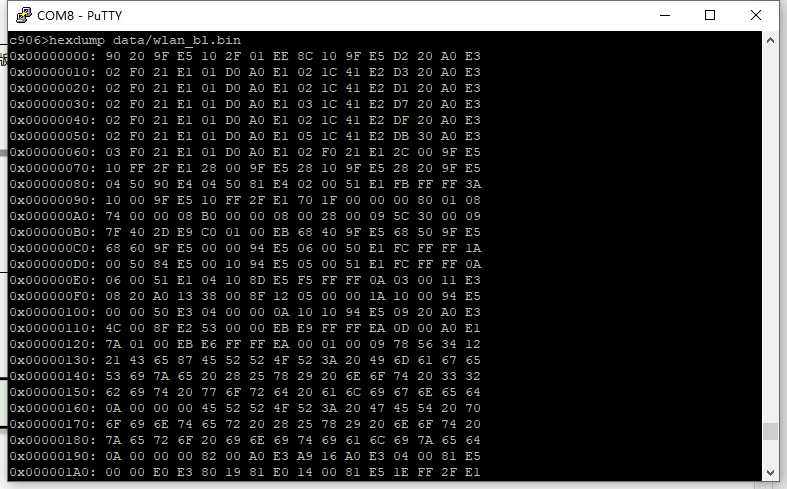

hexdump
查看二进制文件内容
hexdump [‑n num] [‑C] file
image-20230729142317685

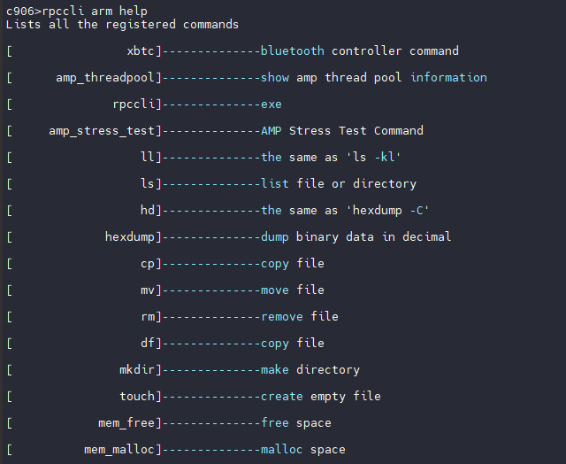

  • 查看 M33 核心 RTOS 的可用控制台命令
rpccli arm help
image-20231009170320700

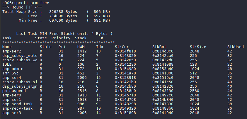

  • 查看 M33 核心目前占用的内存
rpccli arm free
image-20231009170449264

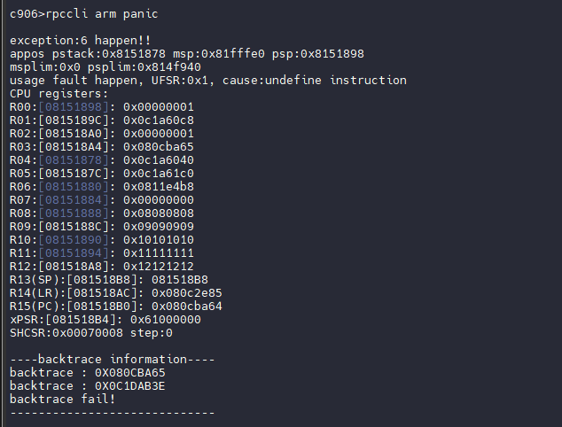

  • 强制 PANIC M33 核心
注意:PANIC 后控制台将无法操作
rpccli arm panic
image-20231009170551327

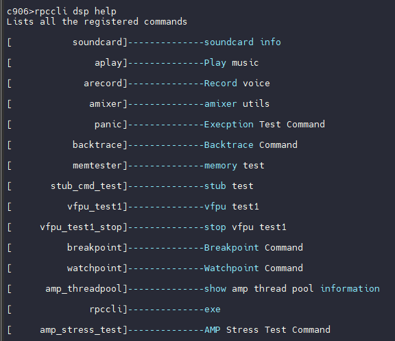

  • 查看 DSP 核心 RTOS 的可用控制台命令
rpccli dsp help
image-20231009170954302

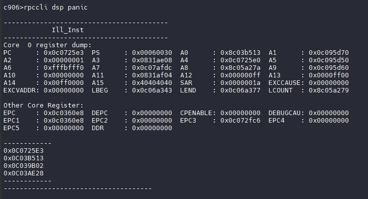

  • 强制 PANIC DSP 核心
rpccli dsp panic
image-20231009171041918
