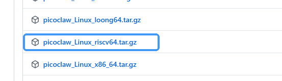

方式一:使用预编译部署
部署步骤
  1. 访问 PicoClaw GitHub Releases 页面
  2. 根据您的硬件架构选择并下载对应的预编译二进制包
    • 例如,对于 RISC-V64 架构,选择 RISCV64 版本
  3. 解压下载的压缩包
  4. 将解压后的文件部署到设备:
    • 方法一:放入 SD 卡,然后插入开发板
    • 方法二:使用 ADB 命令推送到设备
    • 方法三:在系统打包时直接包含
下载预编译包

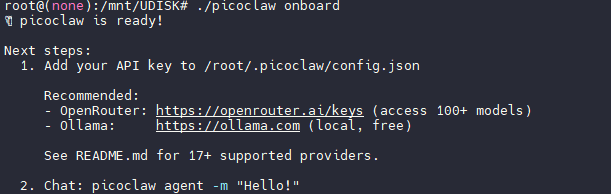

初始化配置
执行以下命令进行 PicoClaw 初始化配置:
picoclaw onboard
初始化配置

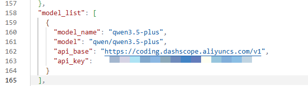

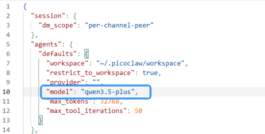

配置模型 API
编辑 config.json 文件,填写使用的 API 和密钥。以下是使用 Qwen3.5-Plus 模型的配置示例:
API 配置
配置代理模型
找到 agents 配置部分,设置使用的模型:
代理模型配置

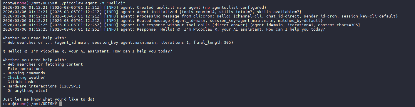

测试 LLM 功能
配置完成后,执行以下命令测试 LLM 功能是否正常:
./picoclaw agent -m "Hello!"
测试 LLM 功能
有回复即为配置成功。

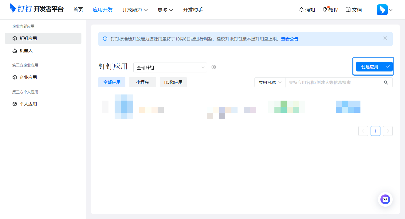

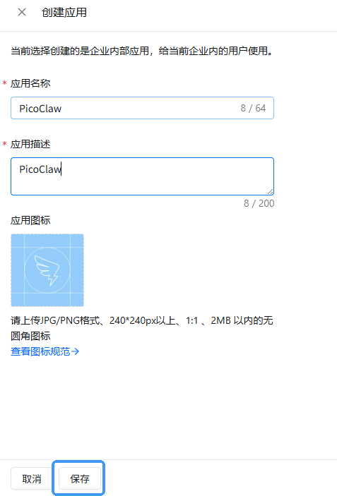

创建钉钉应用
  1. 登录钉钉开发者平台,创建一个新应用 创建应用
  2. 填写应用信息并保存
保存应用

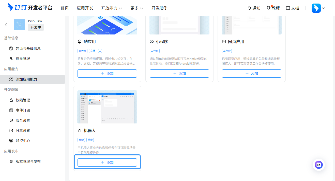

添加机器人
  1. 在应用管理页面,添加一个机器人
添加机器人

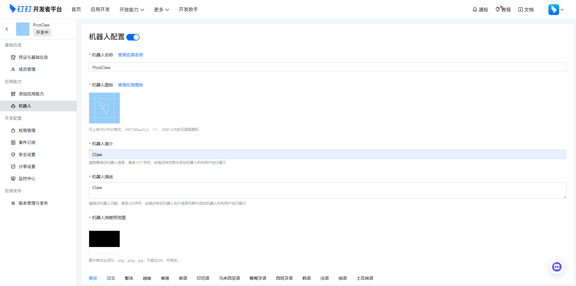

  1. 配置机器人名称等信息
配置机器人

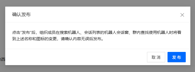

  1. 点击发布机器人
发布机器人

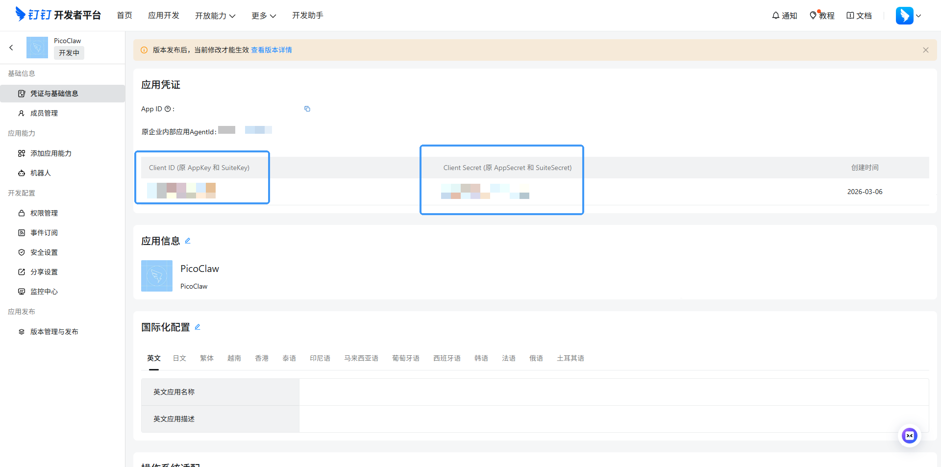

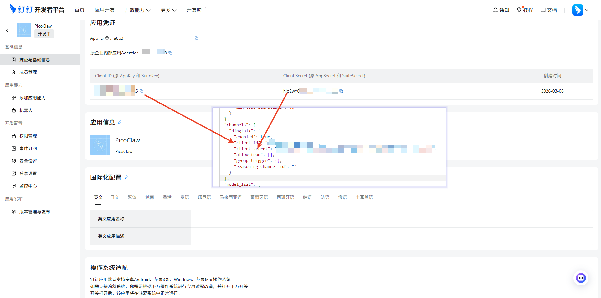

获取凭证信息
点击「凭证与基础信息」,获取 Client ID 和 Client Secret:
获取凭证
配置到 PicoClaw
将获取的凭证信息配置到 PicoClaw 的配置文件中:
配置凭证
"dingtalk": {
"enabled": true,
"client_id": "xxxx",
"client_secret": "xxxxxxxxxxxxxxxxxxxxxxxxxx",
"allow_from": [],
"group_trigger": {},
"reasoning_channel_id": ""

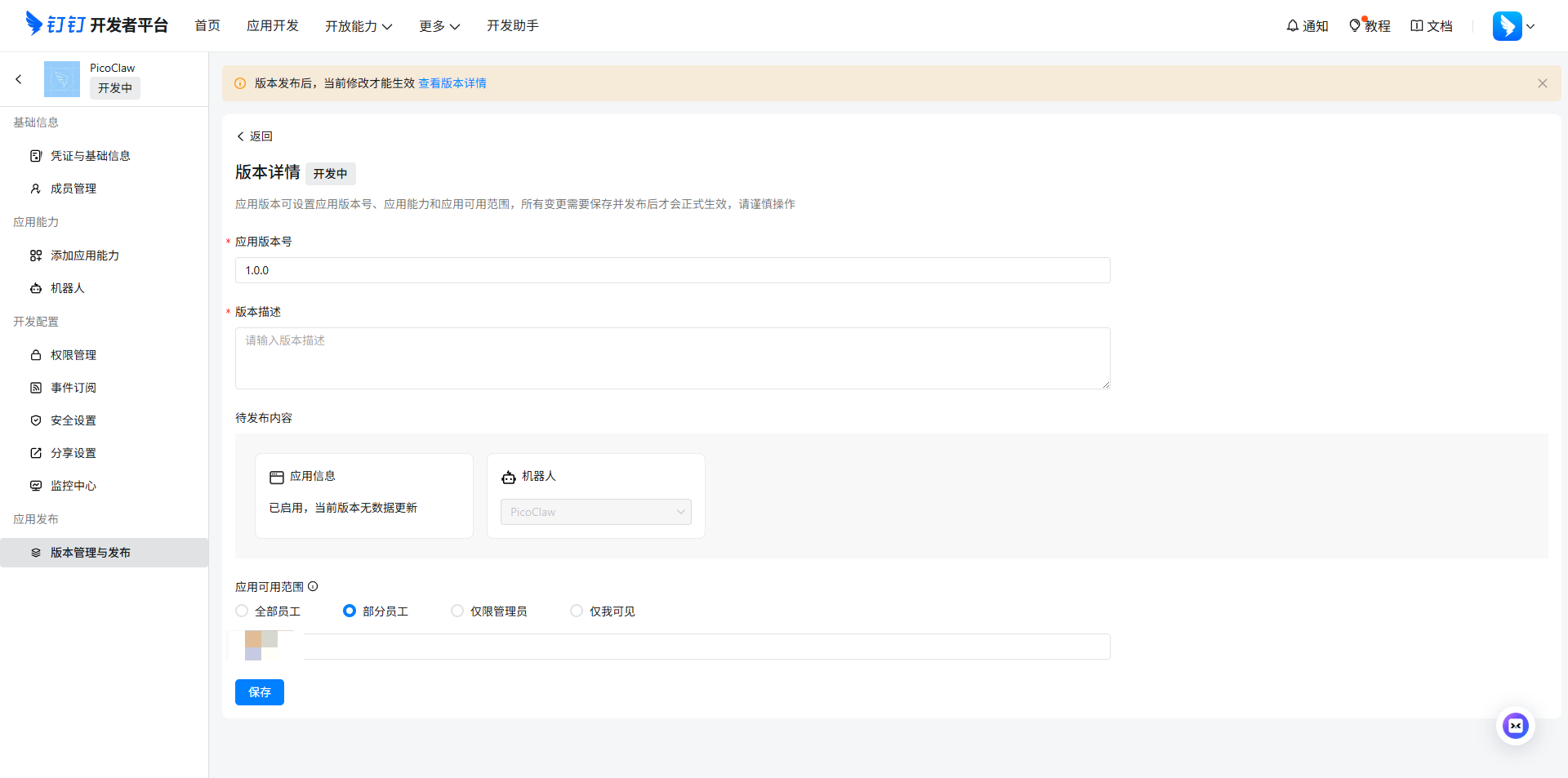

发布应用
  1. 进入「版本管理与发布」页面,点击「创建新版本」
创建版本

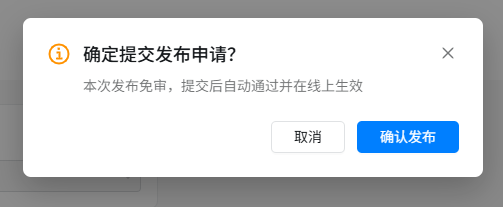

  1. 输入版本号和版本描述,点击发布
发布版本
  1. 确认应用已上线
应用上线

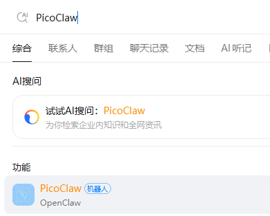

  1. 在钉钉中搜索并使用应用
搜索应用

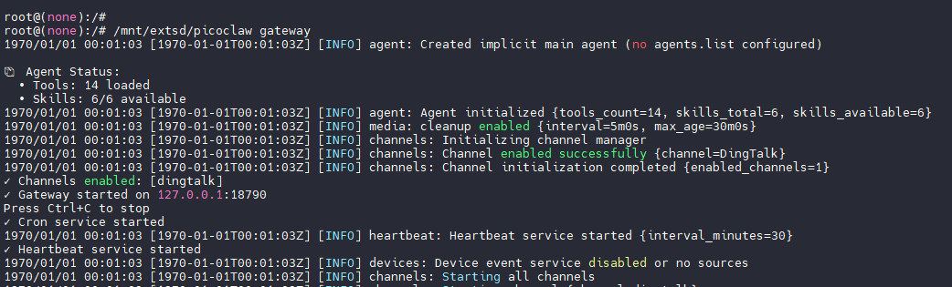

运行服务
启动服务
执行以下命令启动 PicoClaw 服务:
picoclaw gateway
由于大部分 API 都需要 HTTPS 协议,在启动前建议使用 date 命令设置当前日期,以免出现 TLS 证书验证错误。
启动服务
