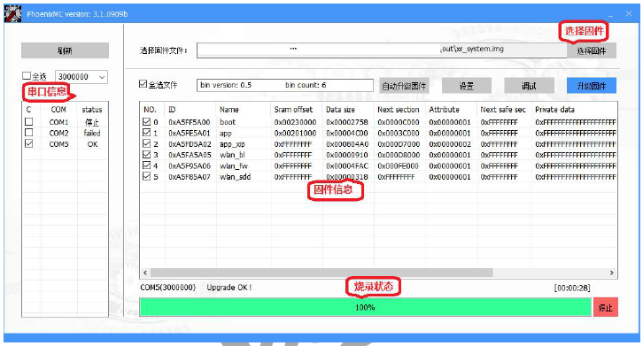

镜像烧录
烧录工具界面
image-20230816103340810
Windows 版本的烧录工具(GUI 版本)位于“tools/phoenixMC.exe”,Linux 版本的烧录工具(命令行版本,无GUI 版本)位于“tools/phoenixMC”。本文只对Windows 版本的GUI 烧录工具使用进行简要介绍。PhoenixMC 的主要功能是通过串口将指定的合法固件文件(即前文提到的镜像文件,扩展名为“.img”)烧录到目标设备中,具体步骤如下:
  1. 串口连线:将开发板上的UART0 通过串口线连接到PC,并进入升级模式(进入升级模式的方法见5.2 节说明)。
  2. 串口设置:点击左上角的“刷新”按钮可刷新已连接串口设备列表,勾选开发板对应的COM 口。串口波特率最大支持3000000,波特率越高,烧录速度越快。如果高波特率下容易出现烧录失败,可检查串口线、串口驱动是否稳定支持该波特率;或者降低波特率进行尝试。为了避免烧录速度过慢,建议波特率选择大于等于921600。
  3. 固件选择:点击“选择固件”按钮选择需要烧录的固件文件(扩展名为“.img”),固件信息栏会显示出当前固件的详细信息。另外,通过拖拽方式将固件直接拖入工具界面也可以达到同样的效果。
  4. 启动烧录:点击“升级固件”按钮启动固件烧录。烧录状态栏显示当前选定串口对应设备的烧录进度和状态。当烧录成功时,进度条会达到100%的进度并显示为绿色;当烧录失败时,进度条显示为红色并报告错误。
  5. 复位设备:固件烧录成功后,开启PC 串口工具并连接到UART0,硬件复位开发板,将看到以下打印输出。
