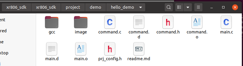

准备文件
本次示例文件在 xr806_sdk/xr806_sdk/project/demo/hello_demo ,我们先前往该文件夹。
cd xr806_sdk/xr806_sdk/project/demo/hello_demo/gcc
文件夹内容如下
image-20230831135756905
打开 main.c 可以看到以下内容。

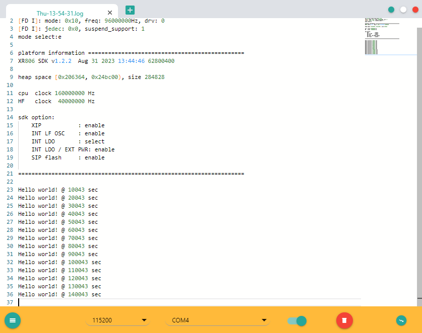

查看结果
输出如下:
