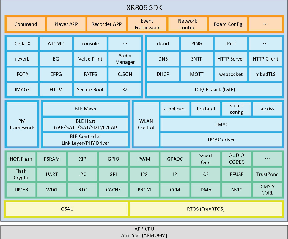

XR806 是一颗高集成度无线应用MCU,其集成了ARMv8-M 内核、IEEE 802.11b/g/n Wi-Fi 子系统、BLE 5.0子系统、电源管理系统、高级别的安全系统以及丰富的外设接口,具有优秀的射频性能、稳定性、可靠性和超低功耗。
芯之联软件开发平台,具有丰富的组件和灵活的应用框架,可满足用户对Wi-Fi、BLE、低功耗、安全等多方面的需求,可协助用户快速开发智能产品应用,包括物联网(IoT)、智能家居、云连接等。

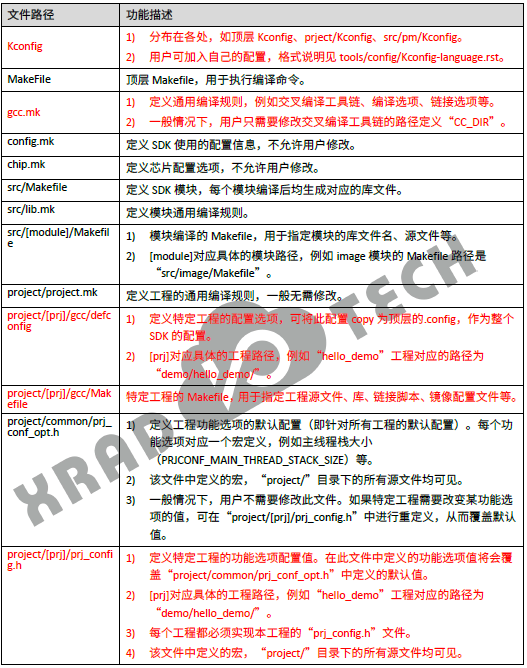

构建系统和配置文件
XRADIO SDK 的代码编译和镜像创建采用Kconfig 和Makefile 进行管理,Kconfig 和关键Makefile 和配置文件的说明见表。除特殊说明外,下文所有路径描述均为相对于SDK 根目录的相对路径。
image-20230816102215303
一般情况下,用户只需要修改以下文件来实现工程配置定义:
  • project/[prj]/gcc/Makefile(用于指定工程源文件、库、链接脚本、镜像配置文件等)
  • project/[prj]/gcc/defconfig(可用于覆盖顶层.config 中的默认配置)
  • project/[prj]/prj_config.h(覆盖“project/common/prj_conf_opt.h”中的默认配置)

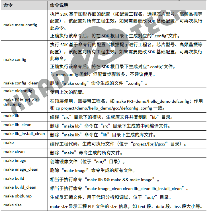

所有代码编译和镜像创建命令均需在Linux 终端执行,在顶层目录编译。
  1. 先copy 一份配置作为默认配置。例如:
cp project/demo/hello_demo/gcc/defconfig .config
make PRJ=demo/hello_demo defconfig

应用示例
对“hello_demo”工程进行代码编译和镜像创建的常规过程,举例如下:
# 复制默认配置文件到顶层目录(不切换工程可不要此步骤)
$ cp project/demo/hello_demo/gcc/defconfig .config 或make PRJ=demo/hello_demo defconfig
# 检查SDK 基础配置,如工程名、芯片型号、高频晶振、板级配置是否正确
$ make menuconfig
# 清理,切换工程时需要
$ make build_clean
# 编译代码并生成镜像文件,生成的镜像文件为“out/xr_system.img”
$ make build(建议使用make build -j 加速编译)
