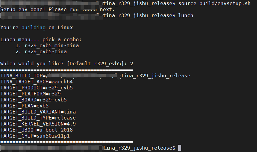

source build/envsetup.sh
lunch r329_evb5-tina
make -j32
pack
其中:
  • source build/envsetup.sh :获取环境变量
  • lunch r329_evb5-tina 选择 lunch r329_evb5-tina 方案,也可以不加参数直接lunch,这样会有选项可以选择,其中 lunch r329_evb5-tina 是 r329_evb5-tina的标准方案,lunch r329_evb5_min-tina 是只能让系统跑起来的最小系统方案。
  • make -j32 :编译,其中-j后面的数字参数为编译用的线程数,可根据开发者编译用的PC实际情况选择。
  • pack : 打包,将编译好的固件打包成一个.img格式的固件,固件路径 /out/r329-ev5/tina_r329-evb5_uart0.img。
sourceandlunch
*每次打开一个ubuntu终端只需要做一次获取环境变量和选择方案的操作,在这个终端多次编译的时候不需要再做前两步操作,直接 make -j 即可。

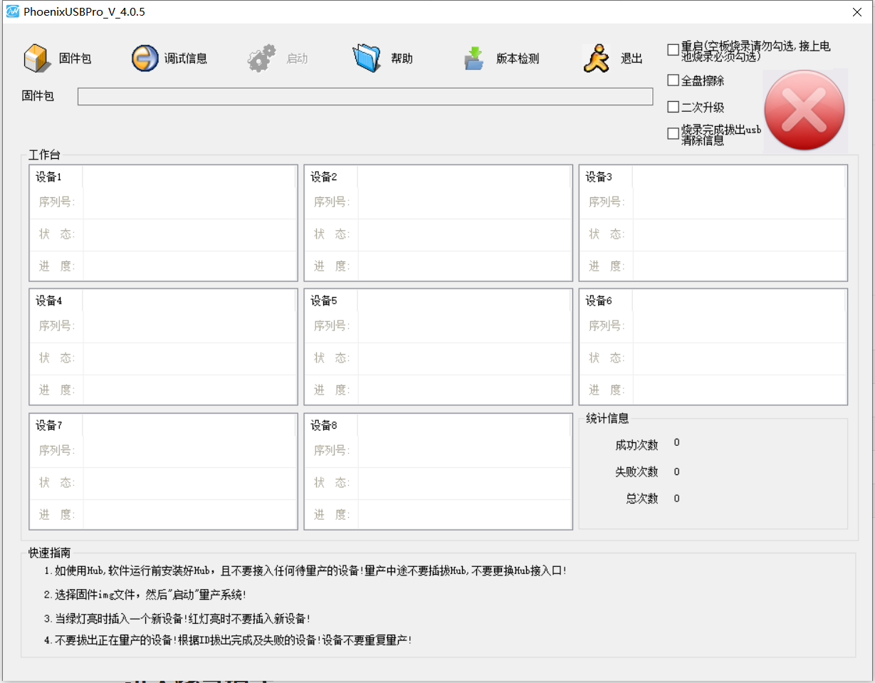

(1) PhoenixSuit:基于Windows的系统的烧写工具,是最常用的烧写工具,通过数据线将PC和开发板连接,把固件烧到开发板上,支持分区烧写,适用于开发和小规模生产使用。建议开发者开发时使用该工具进行固件升级。
(4)PhoenixCard:基于Windows的系统的量产SD卡制作工具,可以将普通的.img固件制作成SD卡量产固件,生产时在设备端插入量产SD卡即会自动烧写固件,适用于带SD卡卡槽的设备大规模量产。
(5)存储期间批量烧写生产:用专有设备将提前将固件烧写到未贴片的存储器件(如emmc、nand、nor等)上,再上机贴片,可提高设备生产效率,需要拉通存储器件前才原厂和全志原厂定制设备联调,适用于超大规模产品的量产。
PhoenixUSBpro界面

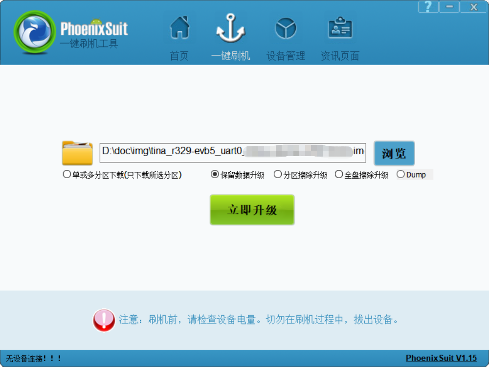

具体步骤如下:
(1)打开PhoenixSuit,当设备上电启动并插入USB与PC相连的时,PhoenixSuit会提示识别到设备;
(2)点击 一键刷机-浏览选择要烧写的固件;
(5)烧写成功,设备重启。

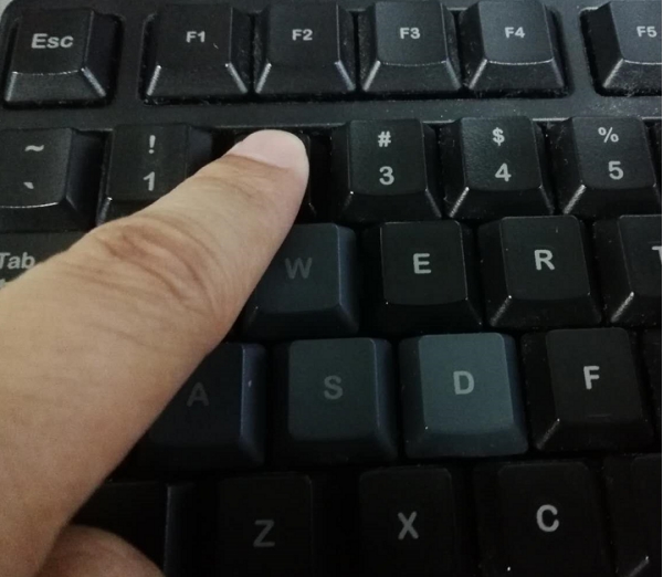

按住PC键盘的“2”键

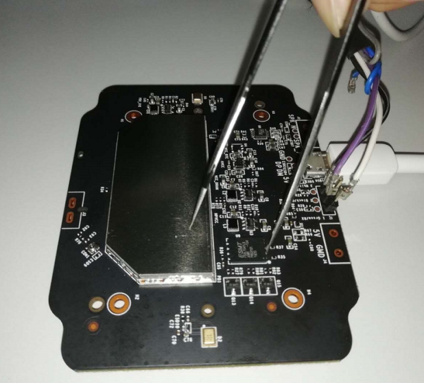

短接Nand
设备上电过程中,用镊子或者杜邦线短接Nand的供电脚,这样设备在启动过程中,就会检查不到Nand的存在,误以为这是一片空片,这样设备就会按照空片启动的流程,自动进入烧写模式。如图:
