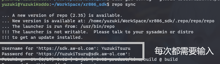

配置保存身份认证
新版本 git 默认加强了安全性,身份认证不会保存,导致拉取 repo 需要多次输入密码,可以用下列命令配置:
git config --global credential.helper store

  • 配置保存身份认证无效不启用
  • 检查是否运行了 sudo git config --global credential.helper store 使用了 sudo 后保存的信息会存储到 root 用户下并非当前用户。
