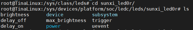

三个节点分别代三个颜色,我们可以进入一个颜色节点,比如红色(R):
root@TinaLinux:/sys/class/leds# cd sunxi_led0r/
root@TinaLinux:/sys/devices/platform/soc/ledc/leds/sunxi_led0r# ls
brightness device subsystem
delay_off max_brightness trigger
delay_on power uevent
可以看到LEDC已经做好了很多LEDC的基本操作,包括亮度调节、闪烁、延时等。

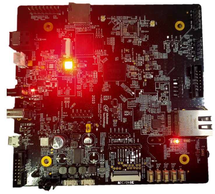

点亮一个灯
如果我们要点亮其中一个颜色,可以把亮度值写到 brightness 里,亮度值最高为255:
root@TinaLinux:/sys/devices/platform/soc/ledc/leds/sunxi_led0r# echo 255 > brightness
此时LED灯会被点亮

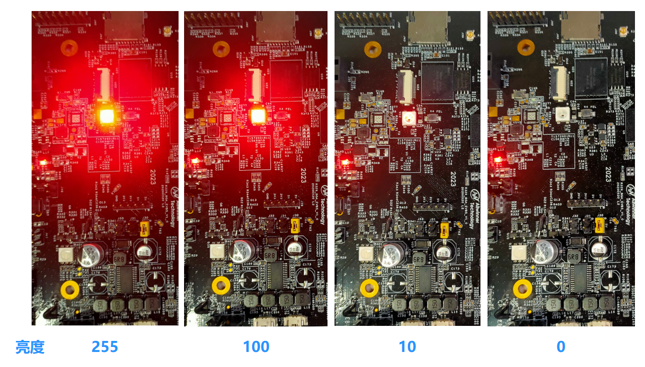

调节亮度

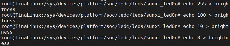

如果要调节亮度值的话,只需调节写到 brightness 的值即可,亮度值范围为0~255,0代表熄灭,255代表最亮:
root@TinaLinux:/sys/devices/platform/soc/ledc/leds/sunxi_led0r# echo 100 > brightness
root@TinaLinux:/sys/devices/platform/soc/ledc/leds/sunxi_led0r# echo 10 > brightness
root@TinaLinux:/sys/devices/platform/soc/ledc/leds/sunxi_led0r# echo 0 > brightness

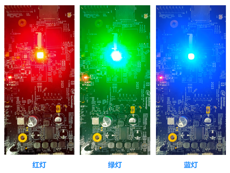

点亮其它颜色的灯
如果要点亮其它颜色的灯 ,只需要参照红灯,将亮度值写到绿灯和蓝灯的 brightness 里即可:
root@TinaLinux:/sys/class/leds# echo 255 > sunxi_led0g/brightness
root@TinaLinux:/sys/class/leds# echo 0 > sunxi_led0g/brightness
root@TinaLinux:/sys/class/leds# echo 255 > sunxi_led0b/brightness
root@TinaLinux:/sys/class/leds# echo 0 > sunxi_led0b/brightness
