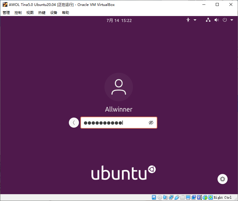

虚拟机使用说明
虚拟机安装好了,不过还需要配置下增强功能,例如主机与虚拟机文件的复制、共享文件夹、共享粘贴板等等。
我们先启动虚拟机,输入密码 Pass123456 进入系统。
提示
密码是 Pass123456 不是 123456,前面的 Pass 也是密码的一部分
image-20220714152336448
