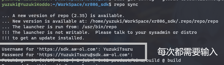

配置保存身份认证
新版本 git 默认加强了安全性,身份认证不会保存,导致拉取 repo 需要多次输入密码,可以用下列命令配置:
git config --global credential.helper store

  • 配置保存身份认证无效不启用
    • 检查是否运行了 sudo git config --global credential.helper store 使用了 sudo 后保存的信息会存储到 root 用户下并非当前用户。

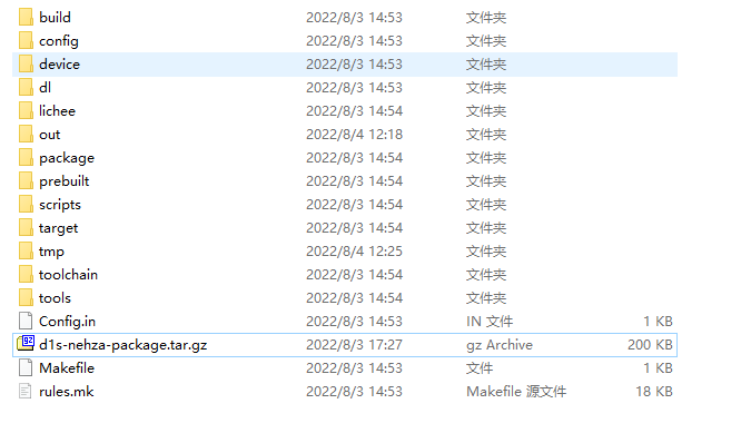

V1.0 版本硬件安装 D1s Nezha 补丁包

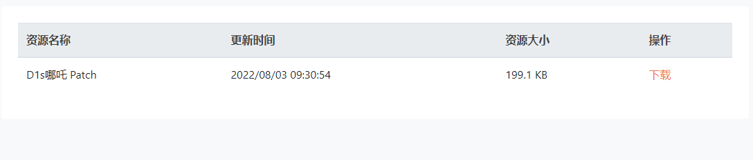

下载下来的 SDK 默认是不支持 D1s Nezha v1.0 开发板的,需要额外安装补丁包以支持 D1s Nezha v1.0 开发板。
首先前往【全志在线开发者社区 - 资源下载】下载 D1s哪吒 Patch
下载后重命名为 d1s-nehza-package.tar.gz传入上面下载好的 SDK 更目录。
打开命令行,解压即可
tar xvf d1s-nehza-package.tar.gz
