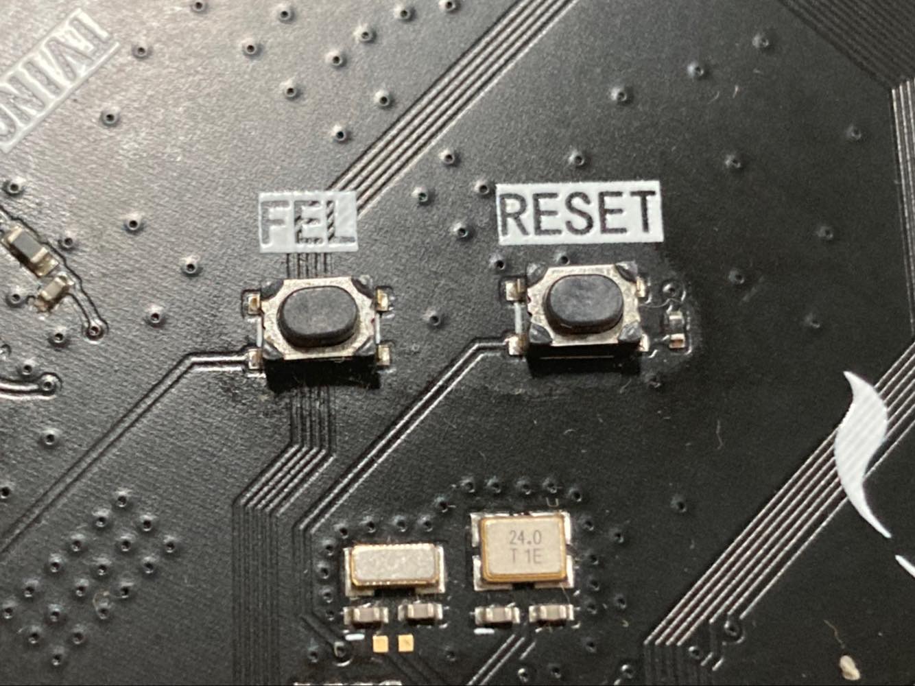

按住 FEL 按键烧写
上电状态下,先按住FEL,再点击 RESET 按钮,保持 FEL 不松开,待 PC 连接上开发板后再松开,即可强制进入烧录模式。
