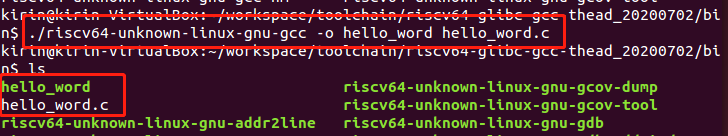

交叉编译
交叉编译是指在我们的PC机上编译可以在开发板上运行的可执行程序文件,因为是在上位机上编译,然后在不同体系结构的开发板上跑,所以叫交叉编译。
编译命令:
/prebuilt/gcc/linux-x86/riscv/toolchain-thead-glibc/riscv64-glibc-gcc-thead_20200702/bin/riscv64-unknown-linux-gnu-gcc -o hello_word hello_word.c
编译完成后会在当前文件夹生成名为hello_word文件,这个就是可以在开发板上运行的可执行文件。
