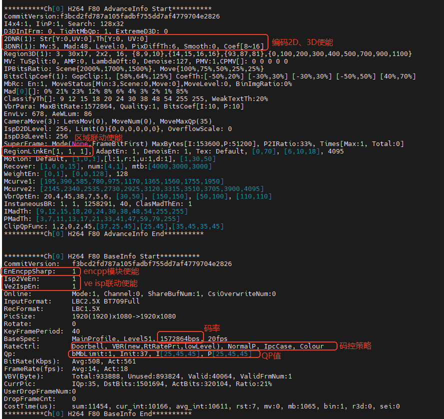

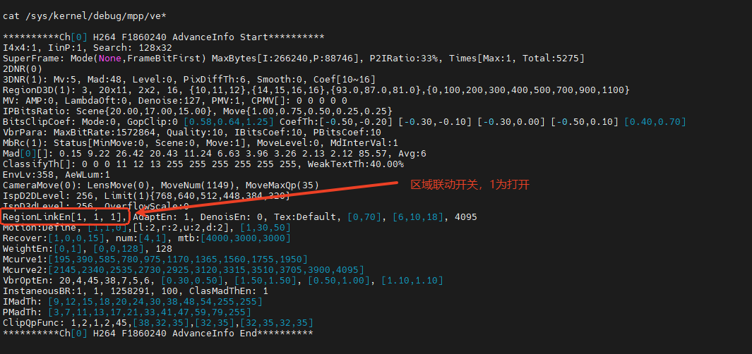

ISP、VE设置好色彩空间后,通过抓取ISP、VE节点确认
ISP节点:cat /sys/kernel/debug/mpp/isp
VE节点:cat /sys/kernel/debug/mpp/ve*
ISP节点色彩空间
VE节点色彩空间

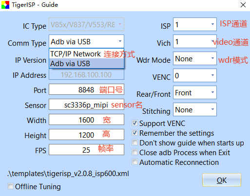

  • PC端运行TigerISP工具,并选择对应的平台,下面的两个选项均不需勾选,点击OK
TigerISP引导界面1
  • 根据下面介绍进行填写,离线调试下如果部分参数未填对也可以连接上,但在线调试下没填对会导致连接不上并加载参数失败。
Comm Type :连接方式,支持adb、IP连接方式
Port:端口号,与小机端运行时使用的保持一致,默认为8848
Sensor:sensor名
Width:输入ISP的图像宽度
Height:输入ISP的图像高度
FPS:帧率
ISP:ISP通道号
Vich:Video通道号
Wdr Mode:是否为WDR模式,非WDR模式选择None,如果为WDR模式请选择DOL
Stitching:是否为拼接模式,仅大尺寸走拼接时需要配置
TigerISP引导界面2

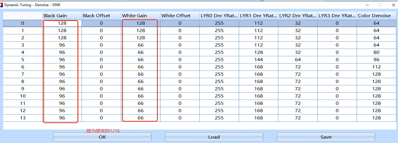

ISP 有两种不同的连动关系。
ISP 的 2D 去噪、3D 去噪、色彩去噪、锐化、局部对比度、期望亮度、全局对比度、饱和度等参数都可以选择与环境亮度还是增益连动。在工具中调试这些参数时,可以看到这些参数都分成了 0~13,共 14个档位。
  • 当选择与增益连动时 1 倍增益时使用第 0 档参数,
    2 倍增益时使用第 1 档参数,
    4 倍增益时使用第 2 档参数,
    8 倍增益时使用第 3 档参数,
    如 3 倍增益时,会使用第 1档与第2档参数进行线性插值,如此类推。
    通过ISP LOG中的TGAIN的值可以得知当前处于什么增益下(TGAIN 的值以 256 为 1 倍)。
  • 当选择与环境亮度连动时 系统会将 AE Table 分为 350 档,通过打印 lum_idx 的值来决定使用的档位
    lum_idx 处于 0~25 之间时,使用第 0 档参数,
    lum_idx 为 50 时,使用第 1 档参数,
    lum_idx 为 75 时,使用第 2 档参数,
    lum_idx 为 100 时,使用第 3 档参数,
    lum_idx 为40时,会使用第 1档与第2档参数进行线性插值,如此类推。
    通过ISP LOG中的lum_idx的值可以得知当前处于什么档位下。

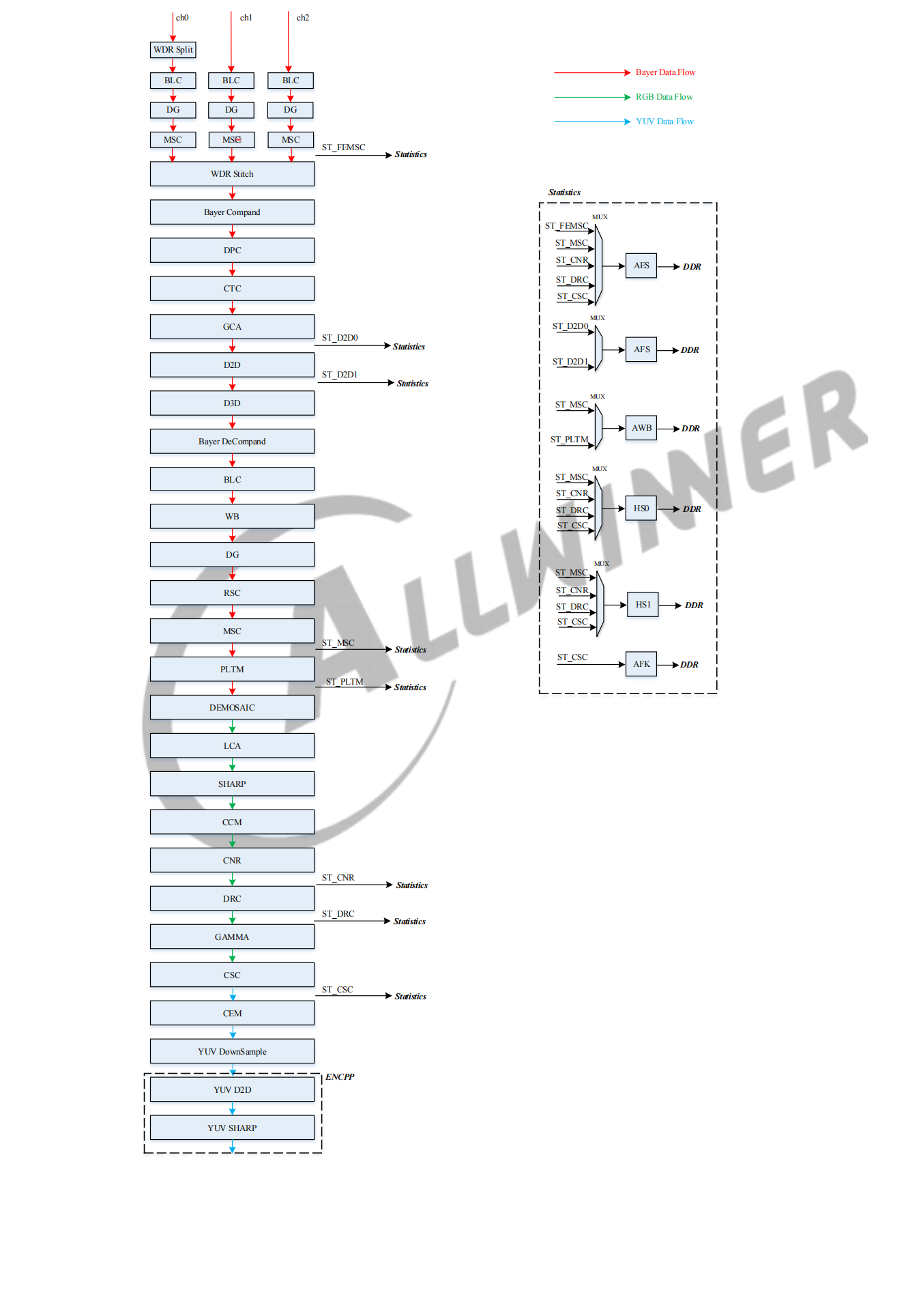

ISP各模块简介及pipeline
名称说明
BLC提供 Sensor 相关黑电平矫正
AFS自动曝光下,保持曝光在 10ms(50Hz)或 8.33ms(60Hz)的整数倍以达到防工频闪烁的效果
AE硬件输出自动曝光的统计值信息,软件根据统计信息调节 Sensor 以实现自动曝光的功能
AF硬件输出自动对焦的图像清晰度评价信息统计,软件根据统计信息调节 VCM(对焦马达)以实现自动对焦的功能
WB硬件输出白平衡统计信息,软件根据统计信息调节 R/G/B 增益以实现自动白平衡的功能
AWB软件自动白平衡算法开关
Hist硬件输出直方图统计信息,软件用于辅助 AE、DRC 的计算
WDR SplitSensor 内部合成宽动态图像,将 Sensor 输出的较多的 bit 位宽数据拆分成较少 bit 位宽的数据,使拆分后的数据能被 ISP 处理
WDR Stitch对 Sensor 输出的多帧合成为一帧宽动态图像
DPC提供对静态坏点和动态坏点的检测和矫正功能
CTC消除由于 Sensor 和镜头的 CRA 不匹配导致的 Cross Talk 噪声
GCA全局色差矫正,用于矫正镜头引入的轴向色差与横向色差
LCA局部色差矫正,用于矫正镜头引入的轴向色差与横向色差
NRPISP 内部预 Gamma 模块,提高降噪、锐化性能
D2D(Denoise)空域降噪
D3D(TDNF)时域降噪,去除图像高斯噪声,使图像更平滑
Dig-GainISP 分通道的数字增益
LSC、MSC用于镜头阴影矫正
PLTM局部色调映射,可提升暗部动态范围
CFA(Demosaic)将 Bayer 格式的 Raw 图像转化到 RGB 图像,优化 CFA 参数可减弱密集纹理区因去马赛克导致的摩尔纹现象。
Sharpness图像锐化,提高图像清晰度
CCM通过 3x3 的矩阵和矢量偏移量完成颜色空间的线性矫正
CNR色彩降噪
DRC硬件动态范围控制模块
GTM全局色调映射软件算法
Gamma分 R/G/B 三通道调整图像亮度
CEM利用 9x17x17 大小的 3D LUT 实现颜色调整操作
CSC通过标准的 3x3 的矩阵和矢量偏移量将输入的 RGB 图像转化为 YUV
Encpp编码器 Yuv Sharp
Enc 3Dnr编码器时域降噪
Enc 2Dnr编码器空域降噪

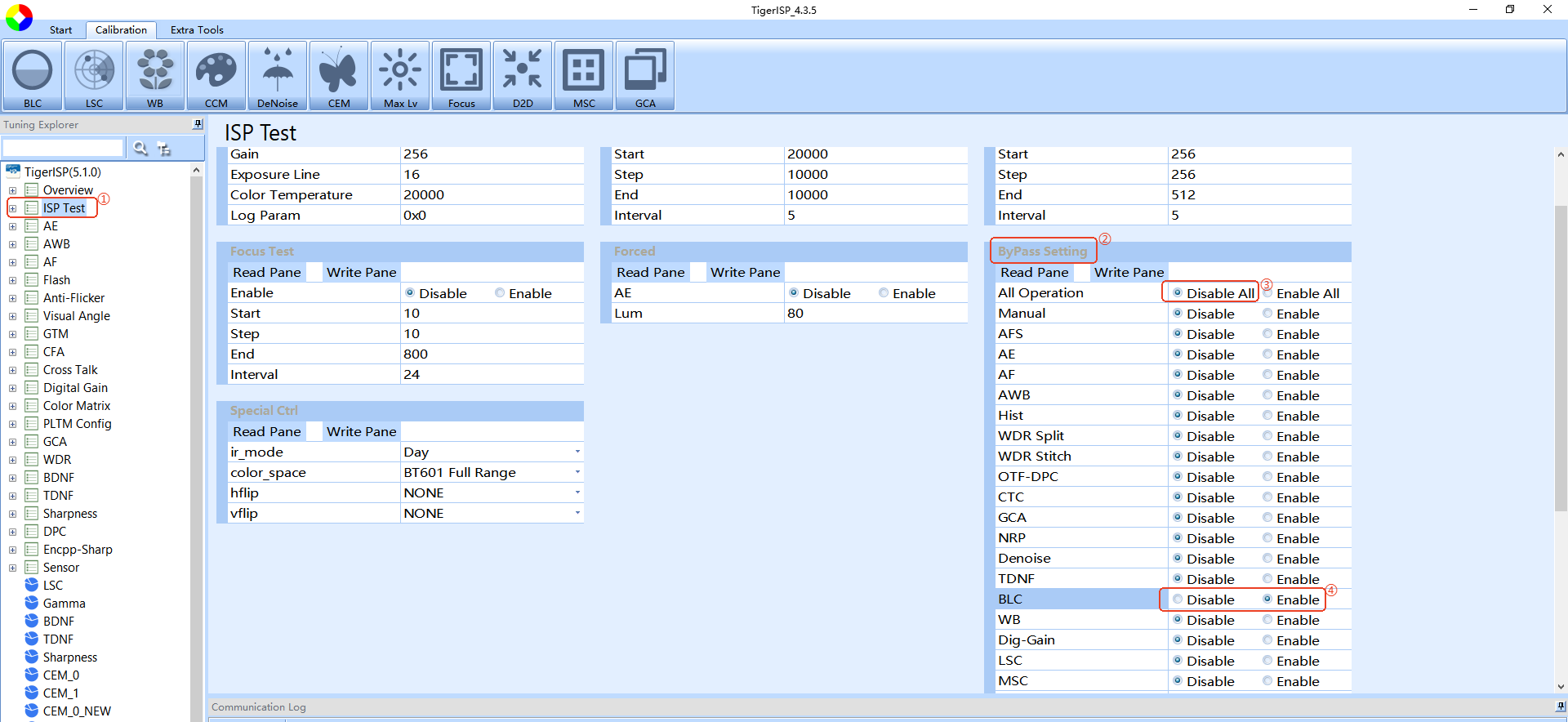

1.使用镜头盖或其他工具遮黑sensor,确保sensor处于全黑的环境。
2.离线连接上调试工具,并按照下面流程将ISP模块全部关闭并设置为手动曝光
3.点击ISP Test,在ByPass Setting模块,点击All Operation中的disable,关闭所有ISP模块,点击write,使修改生效
BLC标定流程1
4.点击ISP Test,在Test Attr模块,将TestMode设置为Mannual Mode,并修改Exposure Line为16(16代表一行曝光行),将Gain修改为256(256代表一倍增益),点击write,使修改生效
BLC标定流程2
5.点击Calibration,再点击BLC按钮,跳出BLC标定界面后,修改预览格式为BAYER格式(请根据实际sensor输出的拜尔格式进行选择),点击Dump直到预览界面出现图像后点击Stop
BLC标定流程3
6.在BLC标定界面,选择对应的Gain,如当前使用的Gain为256(以256为一倍增益),那么应该选择Gain为0;这里的Gain与1.5.5中介绍的联动策略的一致,0代表1倍增益,1代表2倍增益,2代表4倍增益
7.点击Calc进行标定计算,计算完成后各通道均会得到一个BLC值。
BLC标定流程4
8.重新回到第4个步骤,将Gain修改为512(二倍增益),再依次进行5~7的步骤
9.按照上述步骤,依次完成各增益下的BLC校准,最后点击Apply将校准值写入生效

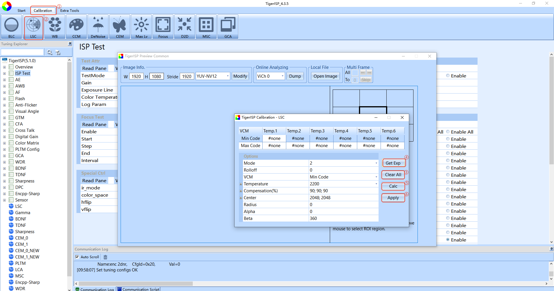

LSC校准流程介绍
原理简介

标定过程
1.将设备放入灯箱中,将设备镜头盖上毛玻璃。
LSC标定流程1
2.离线连接上调试工具,点击ISP Test,在ByPass Setting模块,点击All Operation中的disable后,将BLC Enable,关闭除BLC外的所有ISP模块,点击write,使修改生效
LSC标定流程2
3.点击Calibration,再点击LSC按钮,跳出LSC标定界面,打开灯箱并选择为H光源(2800K)
4.点击Clean All,清除旧的LSC参数
5.选择Temperature为2200,点击Get Exp,(这个按钮会自动将亮度调整为合适校准的亮度),待亮度调整正常后,点击Calc,完成该光源的校准,然后将VCM改成Max Code后,再点击一次Calc
LSC标定流程3
6.分别切换灯箱光源为Tl84(4000K)、D65(6500K),重复上面第五个步骤,完成上述几种光源的校准后,点击Apply将校准值写入生效
备注
  • LSC校准必须在sensor输出原始分辨率上进行
  • 由于V线大部分产品均为定焦,因此VCMMin/Max Code使用同一组图片标定即可,如果是变焦产品,VCM需要分别校准
  • 建议2200K与2800K使用A光源进行校准,4000K-5500K使用Tl84光源进行校准,5500K-6500K使用D65光源进行校准
  • 如校准的强度不够或太强,可通过调整Compensation的值修改校准强度
  • LSC、MSC都是用于做画面均匀度补偿,LSC是以画面中心做同心圆补偿,MSC是将画面分块进行补偿,一般只需要使用其中一种补偿方式即可。

2.离线连接上调试工具,点击ISP Test,在ByPass Setting模块,点击All Operation中的disable后,将BLC、AWB、WB、NRP、MSC/LSC Enable,点击write,使修改生效

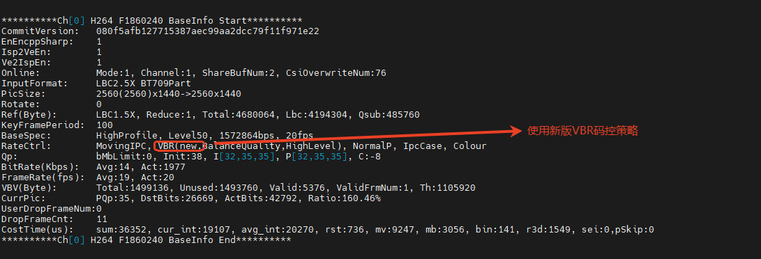

Step1:请先确认当前环境是否已完成画质升级,V821 SDK1.0及以上版本都已支持,V85x如需要升级,需要先升级至SDK1.2,再联系我们提供补丁升级。
Step2:编码配置中,使用新版VBR策略,并打开RegionLink功能,请通过抓取VE节点确认是否开启成功。
画质升级ISP调试适配1
画质升级ISP调试适配2

Step4:ISP效果参数中的Dynamic Tuning,将Denoise中的降噪强度调整为原有的1/16,适当降低TDNF的降噪强度,直到没有跳动噪声即可。

Step1:离线连接上调试工具,点击ISP Test,在ByPass Setting模块,点击All Operation中的disable,关闭所有ISP模块,点击write,使修改生效

如何排查连接图像调试工具失败
先根据本文的第2.5章节离线调试和在线调试介绍,确认awTuningApp的执行脚本、确认awTuningApp是从哪里拿到的、确认TigerISP连接界面填写的参数(sensorname、尺寸、帧率等)
在线调试的情况下,执行脚本为./awTuningApp 8848 1 & , 离线调试的情况下,执行脚本为./awTuningApp 8848 0 &

如果均已按照上述的规范来连接,还是连接不上,请确认调试工具填写的尺寸帧率等配置是否填写正确,有两种常见方法可以确认是否填写正确
1、执行awTuningApp后,进入设备端tmp路径,找到如下图所示文件夹isp1_1920_1080_20_0
其中isp1代表使用的ispid为1

Step1:离线连接调试工具,导入现有参数并确认能复现到问题,离线调试预览的是未过编码的图像,可以排除编码影响
Step2:依次关闭ISP相关模块,定位是否是ISP某个模块导致的偏色

关于编码及Encpp如何影响图像
Encpp是编码锐化模块,在ISP调试过程中,Encpp起到了非常重要的作用,由于Encpp模块开关由应用及ISP效果共同决定,在调试前,务必确认Encpp模块是否生效。
  • 确认方法:在线连接调试工具,在调试工具中分别开关Encpp模块,分别观察图像的变化,如果没有变化,请确认应用接口是否调用正确
  • 编码参数配置对画质有很大影响,如果客户对画质要求较高,那么建议通过调整编码参数使画质效果进一步提升
抓取VE节点后,可参考下述介绍
编码2D3D使能: 打开使能后,编码码控效果更好,在运动、晃动等场景下,码率能有效降低,但一定程度上会影响清晰度,如对画质要求高可关闭
区域联动使能: 编码新策略,使用该策略能更好的平衡运动、静止、平坦、细节区域的ISP降噪强度,新版编码库上有支持,建议打开
Encpp使能: 编码锐化使能,建议打开
VE ISP联动使能: 编码ISP联动使能,用于ISP和VE之间进行信息传递,用以优化编码码率及ISP效果,建议打开
码率编码策略及QP: 码率越大,通常图像效果更佳,在图像调试前,必须先与竞品对齐码率,编码策略及QP值可按照默认设置
编码节点介绍
