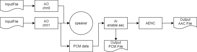

回声消除,重采样,混音功能
Sample 描述
| Sample 名称 | sample_ao2ai_aec_rate_mixer |
| 功能概述 | 演示回声消除功能。 sample创建两路ai,一路通过tunnel mode 绑定于audio enc,直接aac编码,并保存编码后的数据; 一路采用非tunnel模式,由app获取ai数据,做其他处理。 sample运行过程如下: 根据配置参数读取pcm数据,然后播放声音。同时ai采集音频数据, 并做aec回声消除处理,后送aac编码或直接获取aec后的数据用做他用。 |
| 组件依赖 | mpp_aenc mpp_aio |
| Sample 路径 | platform/allwinner/eyesee-mpp/middleware/sun300iw1/sample/uncommonly_samples/sample_ao2ai_aec_rate_mixer |
| 输入文件 | 第一路:/mnt/extsd/speech.wav 第二路:/mnt/extsd/48000_ch2_bit16.wav |
| 输出文件 | /mnt/extsd/ai_cap.pcm /mnt/extsd/ai_cap.aac |
参数配置
第一路音频数据文件及对应参数:
pcm_src_path:指定音频pcm文件的路径,该文件是包含wave头(大小为44Bytes)的wav格式文件,如果找不到这种格式文件,可以用sample_ai生成一个。
pcm_dst_path:指定目标文件的路径,该文件是ai组件采集音频生成的文件,不带wav头,如果想听该音频,需手动加上wave头。
aac_dst_path: 指定编码后aac目标文件路径,该文件为aac raw data。
pcm_sample_rate:指定采样率,设置为文件中的采样率的值,启用aec后,sample rate须为8000.
pcm_channel_cnt:指定通道数目,设置为文件中的通道数,启用aec后,sample rate须为1.
pcm_bit_width:指定位宽,设置为文件中的位宽,启用aec后,bit_width须为16.
pcm_frame_size:固定指定为1024。
aec_en: 1:启动aec回声消除功能;0:不启用aec回声消除功能;
aec_delay_ms: 启用aec回声消除功能时,设置的延迟时间,主要给aec回声消除算法使用,建议先设置为0。
第二路音频数据文件及对应参数:
pcm_src_path_slave:指定音频pcm文件的路径。
pcm_sample_rate_slave:指定采样率。
pcm_channel_cnt_slave:指定通道数目。
pcm_bit_width_slave:指定位宽。
pcm_frame_size_slave:指定帧大小,固定指定为1024。
测试通路
测试指令
./sample_ao2ai_aec_rate_mixer -path ./sample_ao2ai_aec_rate_mixer.conf
退出测试
按“crtl + c”退出测试。
测试结果
1. 测试程序运行正常,测试过程没有异常打印。
2. 喇叭播放没有回声。
