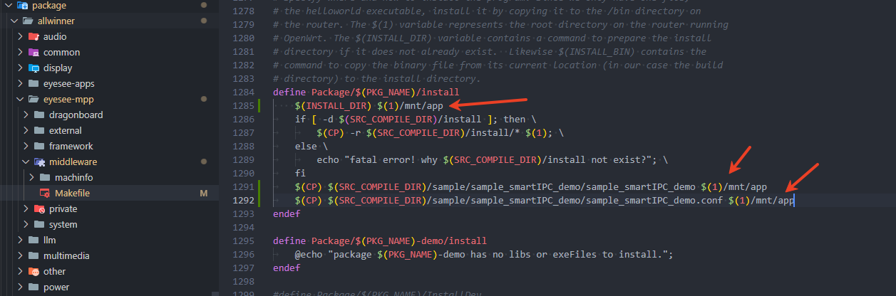

MPP Sample 自动拷贝到打包的固件中
由于 MPP Sample 编译出来较大,所以默认没有拷贝到固件里,但是在出测试固件的时候需要将可执行的 Sample 也打包到固件里,方便测试烧写
这里以 sample_smartIPC_demo 为例,演示如何将 Sample 和对应配置文件配置自动打包到固件里
修改文件:
define Package/$(PKG_NAME)/install
$(INSTALL_DIR) $(1)/mnt/app
if [ -d $(SRC_COMPILE_DIR)/install ]; then \
$(CP) -r $(SRC_COMPILE_DIR)/install/* $(1); \
else \
echo "fatal error! why $(SRC_COMPILE_DIR)/install not exist?"; \
fi
$(CP) $(SRC_COMPILE_DIR)/sample/sample_smartIPC_demo/sample_smartIPC_demo $(1)/mnt/app
$(CP) $(SRC_COMPILE_DIR)/sample/sample_smartIPC_demo/sample_smartIPC_demo.conf $(1)/mnt/app
endef
define Package/$(PKG_NAME)-demo/install
@echo "package $(PKG_NAME)-demo has no libs or exeFiles to install.";
endef

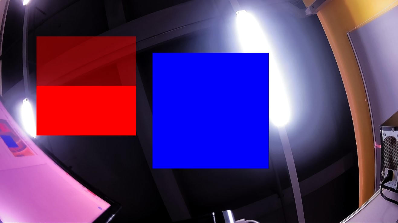

视频编码 OSD
使用PC软件VLC播放测试生成的视频文件,效果如下:
- 显示OSD的效果:
- 改变 Region 位置后,显示OSD的效果:
- OSD坐标和大小示意图
