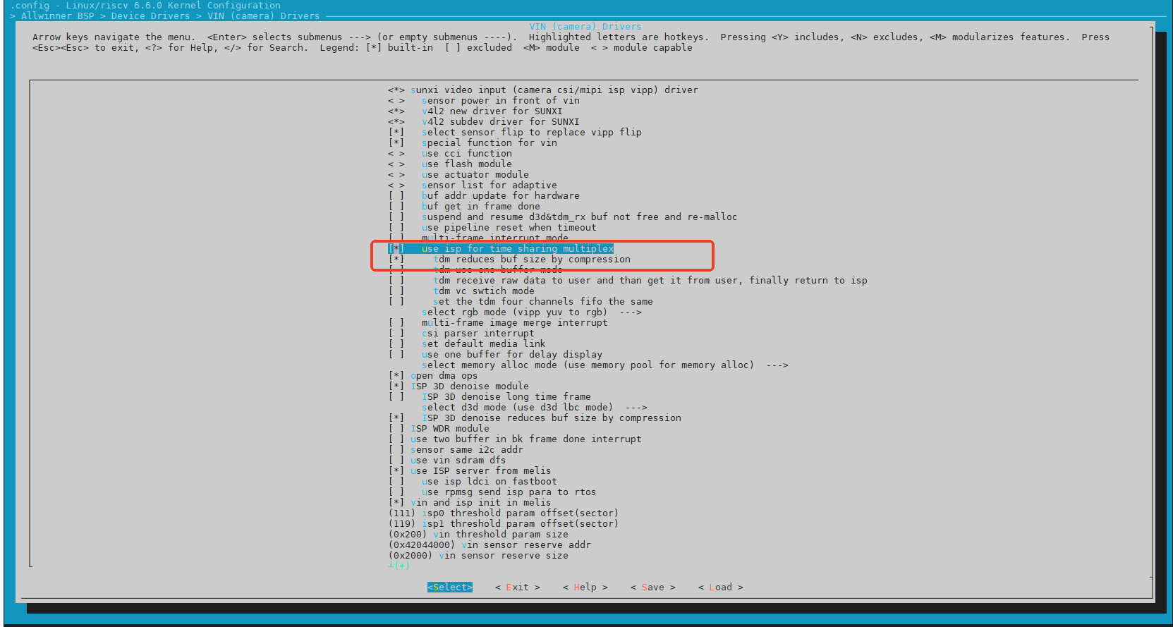

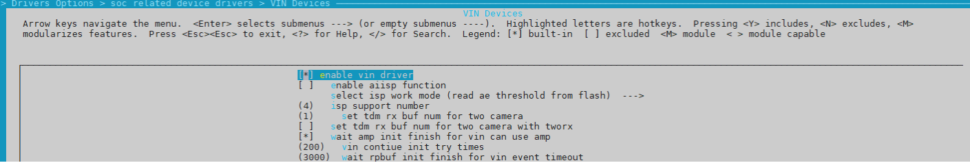

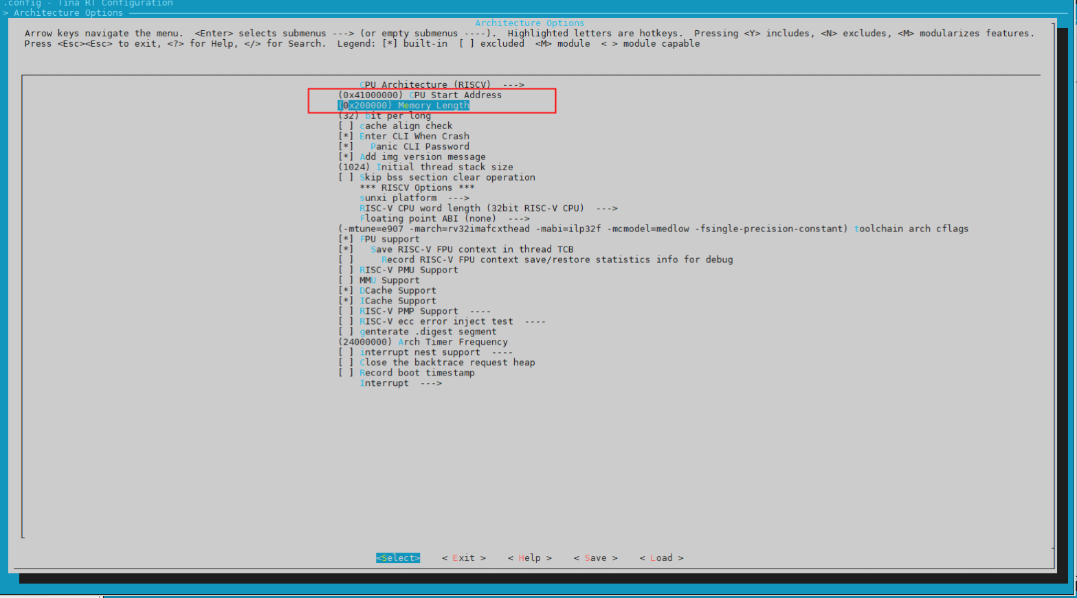

  1. RTOS 系统 menuconfig 配置修改
V861/V838/V881 执行 mrtos menuconfig
FreeRTOS 系统 menuconfig 选项配置
V85X 执行 mmelis menuconfig,依次进入 VIN Devices 选项,如下图所示:
Melis 系统 menuconfig 选项配置
isp support number(即 CONFIG_ISP_NUMBER)可以配置范围为1-3,不同模式配置不一样:
(1) 单目 WDR 或者单目线性,配置为1。
(2) 双目线性,配置为2。
(3) 单目 WDR +单目线性或者双目 WDR,配置为3。

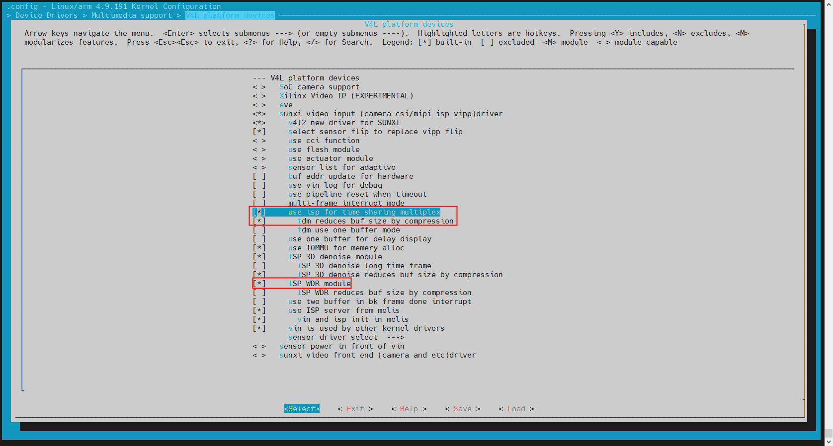

  1. Linux 系统 menuconfig 配置修改
执行 m kernel_menuconfig,依次进入 V4L platform devices,如下图所示:
v861
v861 Linux 系统 menuconfig 选项配置
v85x
开启如下配置:
  • use isp for time sharing multiplex
  • tdm reduces buf size by compression
  • ISP WDR module

V85X 修改方式:
上图所说地址范围 0x43200000-0x43BFDFFF 是预留给 Melis 系统的 CSI & ISP 使用,在 lichee/rtos-hal/hal/source/vin/vin.h 修改被定义,如下所示:
#define MEMRESERVE 0x43200000
//0x2000 reserved for boot0 read flash and write to it
#define MEMRESERVE_SIZE (0xa00000 - 0x2000)
可以看到预留的内存是 0x43200000,与 board.dtsisp_reserved 预留的内存是一一对应的,MEMRESERVE_SIZE 是预留内存的大小,总共10M-8k,减掉8k的原因是地址范围 0x43BFE000-0x43BC0000 是分配给 flash 分区读取 ISP 配置保存区域。
如果 board.dtsisp_reserved 预留内存被修改,那么 Melis 系统的 vin.h 中需要修改 MEMRESERVE 以及 MEMRESERVE_SIZE

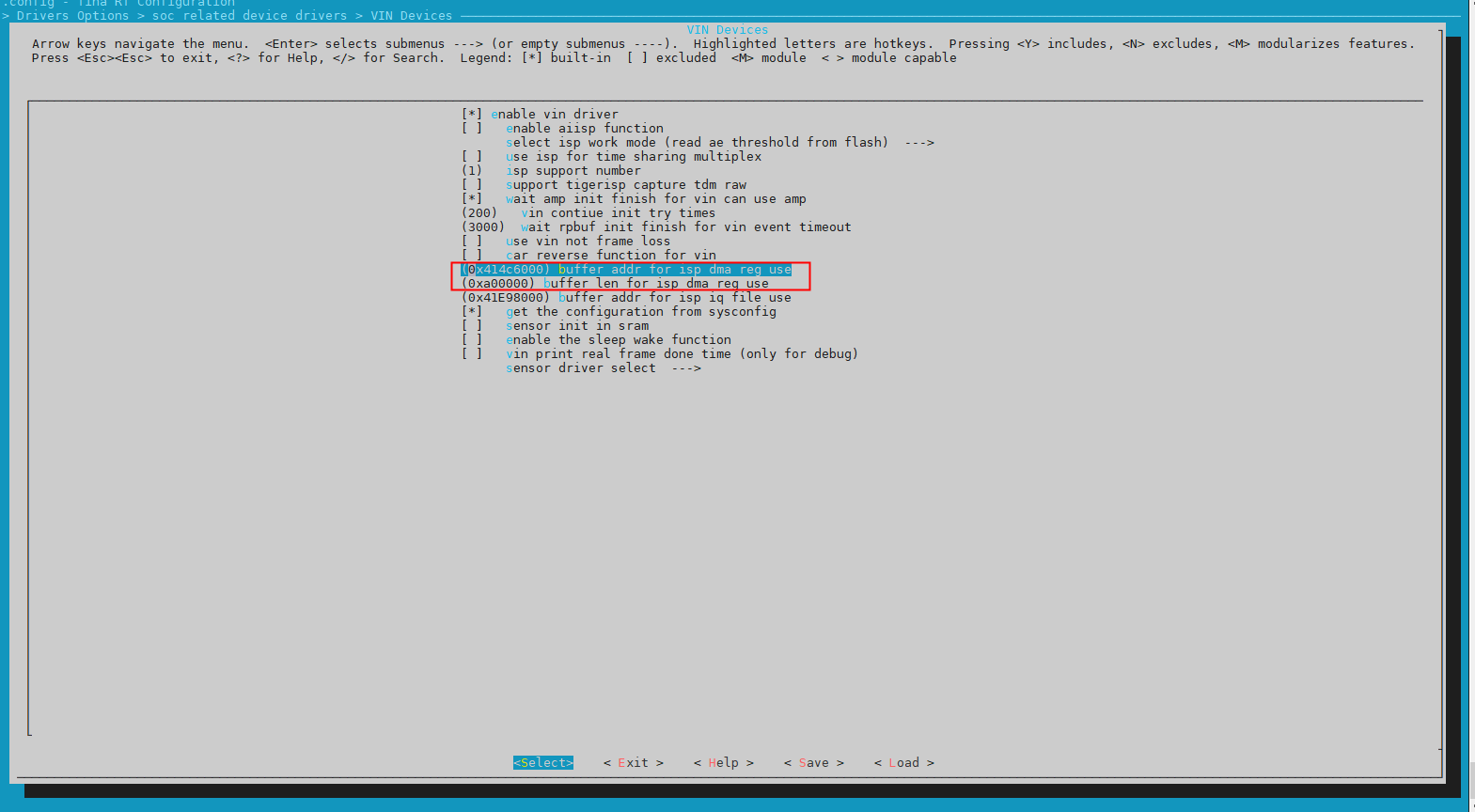

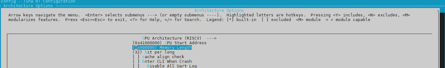

V861 修改方式
位置: rtos/lichee/rtos/projects/v861_e907/perf2_fastboot/defconfig
CONFIG_ARCH_START_ADDRESS=0x41000000
CONFIG_ARCH_MEM_LENGTH=0x900000
CONFIG_ISP_MEMRESERVE_ADDR=0x414c6000
CONFIG_ISP_MEMRESERVE_LEN=0xa00000
或者 mrtos menuconfig 修改

  1. FreeRTOS 系统 menuconfig 修改 执行 mrtos menuconfig,进入 Architecture Options,如下图所示

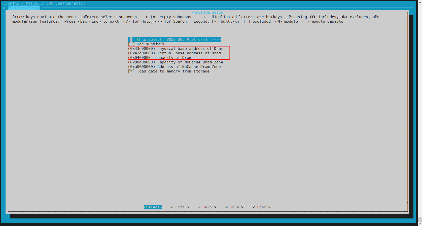

  1. Melis 系统 menuconfig 修改
    修改 Melis 系统的 DRAM 配置,执行 mmelis menuconfig,进入 Platform Setup,如下图所示:
Melis 系统 menuconfig DRAM 选项配置
需要物理和虚拟起始地址和内存大小:
  • Physical base address of Dram0x43c00000
  • Virtual base address of Dram0x43c00000
  • Capacity of Dram0x0400000
