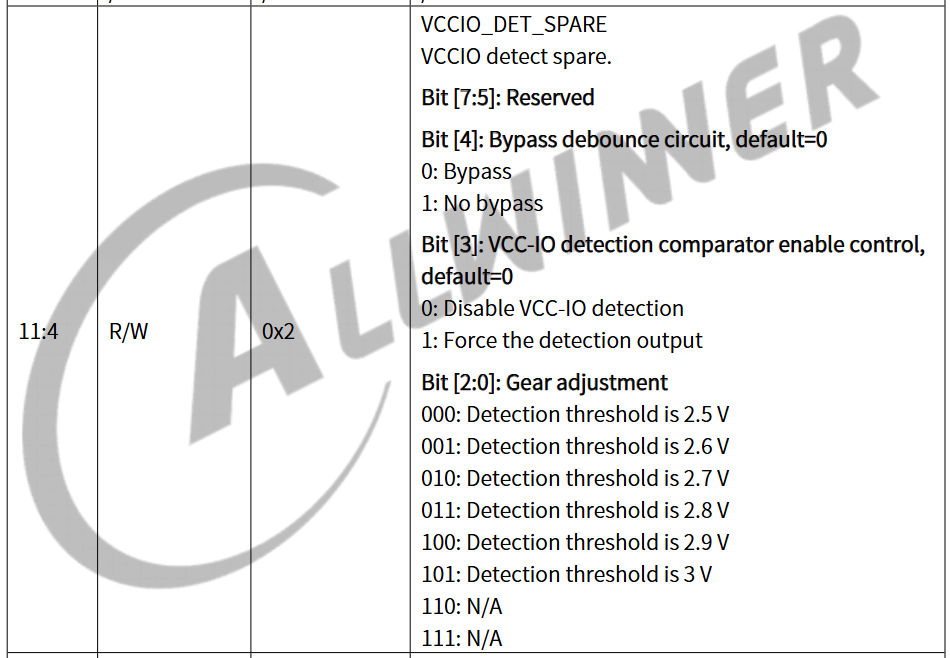

配置异常掉电保护包括三个寄存器,包括配置 3V3 掉电阈值,和启用掉电检测功能。
- 默认上电时,默认会启用 VSYS_DET 掉电检测复位功能,禁用 VCC33_DET 掉电检测复位功能。
- 在 BOOT0 阶段,软件会配置该寄存器,启用 VSYS_DET 掉电检测复位功能,和 VCC33_DET 掉电检测复位功能。
void rtc_set_vccio_det_spare(void)
u32 val = 0;
/* set detection threshold to 2.9V */
val = readl(SUNXI_RTC_BASE + VCC33_DET_CTRL_REG);
val &= ~(VCCIO_THRESHOLD_MASK << 4);
val |= (VCCIO_THRESHOLD_VOLTAGE_2_9 | FORCE_DETECTER_OUTPUT); // <- 修改这个宏
val &= ~VCCIO_DET_BYPASS_EN;
writel(val, SUNXI_RTC_BASE + VCC33_DET_CTRL_REG);
修改 3V3 上电/掉电电压需要修改代码里的宏 VCCIO_THRESHOLD_VOLTAGE_2_9 配置如下:
#define VCCIO_THRESHOLD_VOLTAGE_2_5 (0 << 4) 选择检测阈值2.5V
#define VCCIO_THRESHOLD_VOLTAGE_2_6 (1 << 4) 选择检测阈值2.6V
#define VCCIO_THRESHOLD_VOLTAGE_2_7 (2 << 4) 选择检测阈值2.7V
#define VCCIO_THRESHOLD_VOLTAGE_2_8 (3 << 4) 选择检测阈值2.8V
#define VCCIO_THRESHOLD_VOLTAGE_2_9 (4 << 4) 选择检测阈值2.9V
#define VCCIO_THRESHOLD_VOLTAGE_3_0 (5 << 4) 选择检测阈值3.0V
如果需要关闭这个功能,如下修改
u32 val = 0;
val |= VCCIO_DET_BYPASS_EN;
