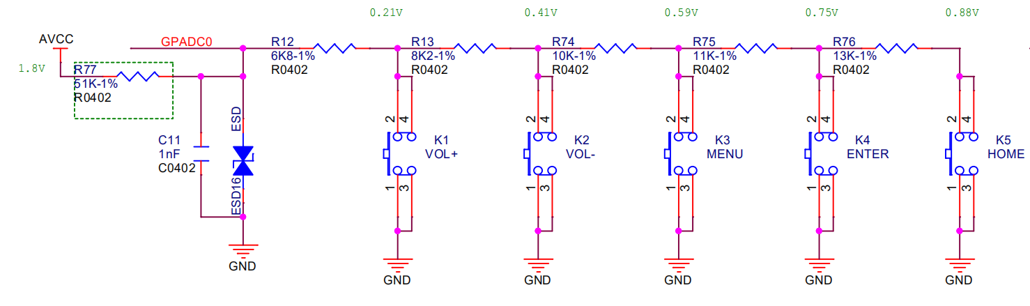

image-20220701143019291
AVCC 为 1.8V 电源供电,通过一个电阻串联到GPADC的按键组。按键通过不同阻值的电阻相连接,按下不同的按键,GPADC0 口的电压不同,CPU 通过对这个电压的采样来决定具体是哪一个按键被按下。上图按键与电压的对应关系如下表所示:
0.21V0.41V0.59V0.75V0.88V
VOL+VOL-MENUENTERHOME
当按键按下时,会触发 GPADC 模块的中断,CPU 会采集 GPADC 的数据,采集到的数据转换成相应的键值之后通过 input 子系统上传到 /dev/input/event 节点,程序便可以从相应的节点获取数据。

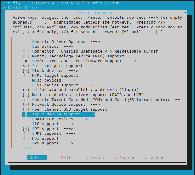

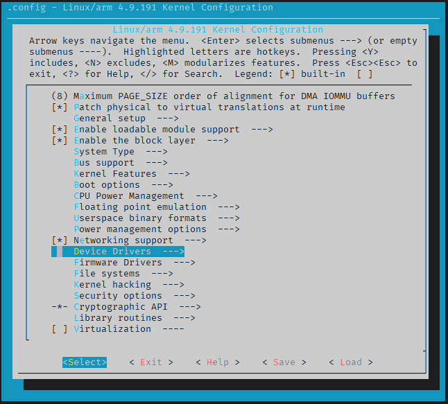

make kernel_menuconfig 进入内核配置界面,找到Device Drivers,进入。

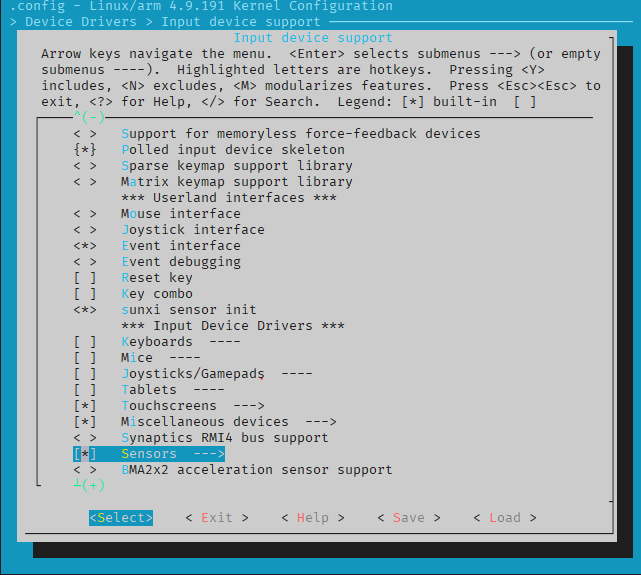

找到 Input device support ,进入。
image-20220701150805850

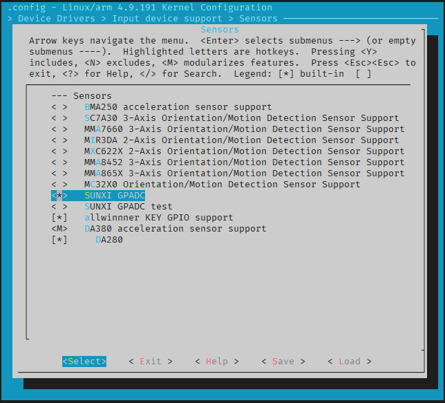

找到 Sensors 空格勾选并进入。
image-20220701150919436
空格选中 <*> SUNXI GPADC ,保存并退出配置页面。
image-20220701151011557

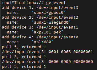

之后编译打包烧录到开发板上,运行 getevent,可以看到sunxi-gpadc
image-20220701154334200
此时按下按键,可以看到按键键值显示出来了
