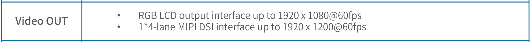

在 V853 的手册中,可以看到 V853 芯片支持 1920 x 1080 @ 60fps 的 RGB 屏幕显示,同时也支持 1920 x 1200 @ 60fps 的 MIPI 屏幕显示。

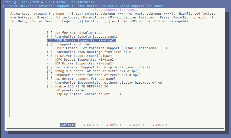

运行 make kernel_menuconfig 进入内核配置,找到 Video support for sunxi
Device Drivers > Graphics support > Frame buffer Devices > Video support for sunxi

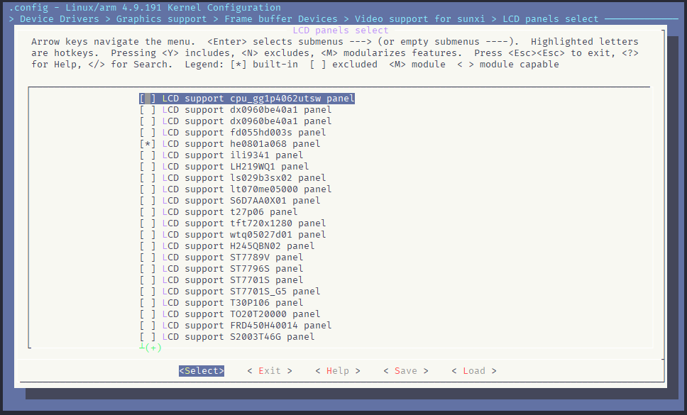

在显示驱动中最主要的是 <*> DISP Driver Support(sunxi-disp2) ,勾选后可以看到其他的选项。包括驱动支持,调试接口和 LCD 面板的选择。(LCD panels select)
进入 LCD 面板选择可以看到许多已经适配了的显示屏可供选择使用。

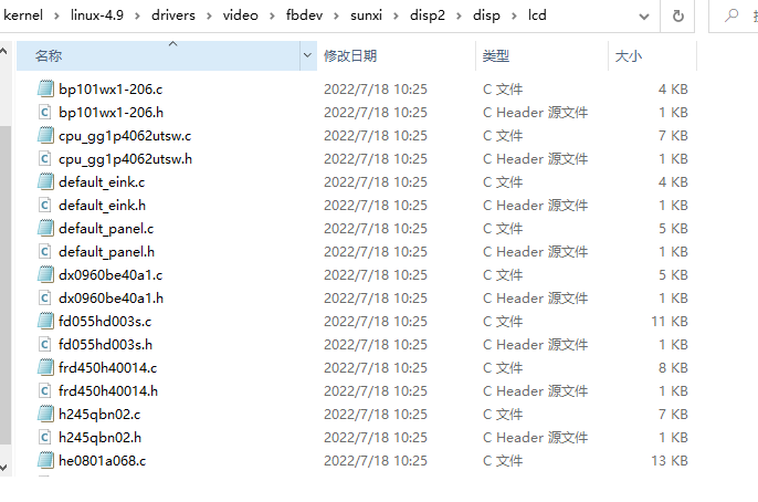

LCD 显示屏与其他驱动不一样,LCD 屏幕种类繁多,接口丰富,各式各样屏幕参数层出不穷。所以 LCD 屏幕驱动都是以单独的模块存在的,驱动文件位于:
kernel/linux-4.9/drivers/video/fbdev/sunxi/disp2/disp/lcd

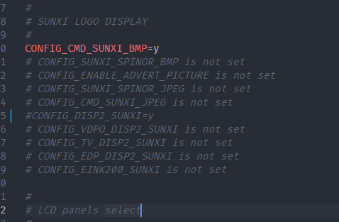

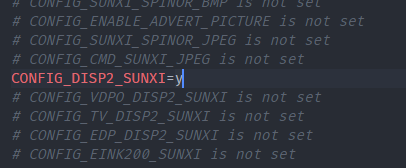

适配屏幕之前,我们可以先关闭 Uboot 的屏幕驱动,保留 Kernel 的驱动方便调试
先前往 Uboot 配置文件夹修改配置文件关闭屏幕驱动。
brandy/brandy-2.0/u-boot-2018/configs/sun8iw21p1_defconfig
把 CONFIG_DISP2_SUNXI=y 注释了

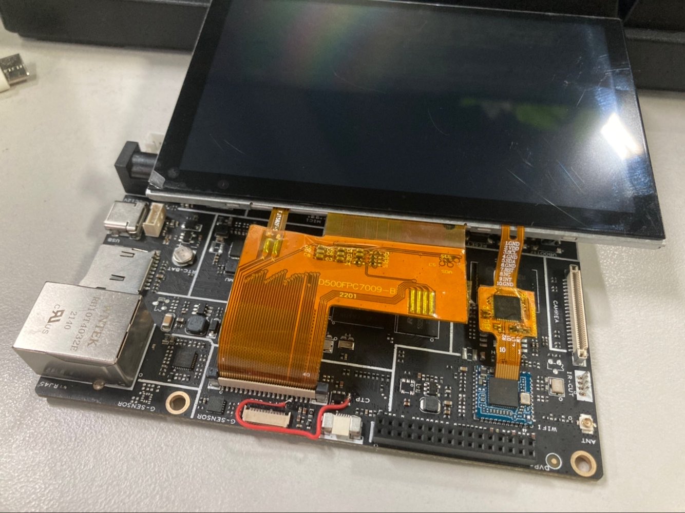

下面简述如何移植一款 RGB 屏幕,型号【D500T7009VC】,此 RGB 屏幕无需初始化。使用40Pin 排线,RGB666 连接开发板(可以看见,开发板的 RGB LCD 有一根飞线,飞线后文有说明)
由于此 RGB 屏幕不需要初始化,所以直接使用 default_lcd 驱动即可,在 kernel 内 default_lcd 是默认启用的,所以只需要修改设备树即可。

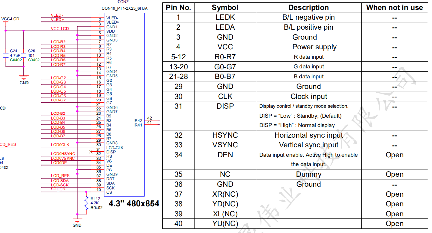

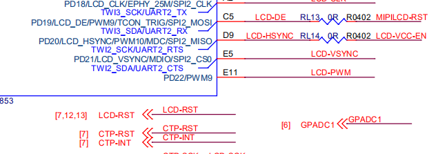

(1)硬件连接
硬件连接如电路图与 LCD 屏幕手册所示:
可以看到,屏厂提供的手册中的 31 脚是 DISP 脚,默认 LOW 模式也就是关闭显示输出。而开发板侧的 LCD 屏幕连接器的 DISP 脚是悬空的。如果不飞线会导致屏幕关闭显示输出而不显示。不过也有的屏幕不需要 DISP 信号控制。根据屏幕而定。

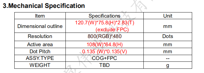

lcd_x = <800>; # 宽度
lcd_y = <480>; # 高度
lcd_width = <108>; # 屏幕物理宽度,单位 mm
lcd_height = <65>; # 屏幕物理高度,单位 mm

在这一部分中,我们设置了屏幕的像素宽度、高度,物理宽度、高度,这些数据都可以在屏厂提供的数据手册中查询到。有小数点的可以遵循四舍五入原则。

在这一部分,我们配置了 LCD 屏幕的背光相关属性,使用 PWM 背光实现动态调整背光,可以在电路图中看到 LCD-PWM 使用的是 PWM9,所以配置 lcd_pwm_ch = <9>;

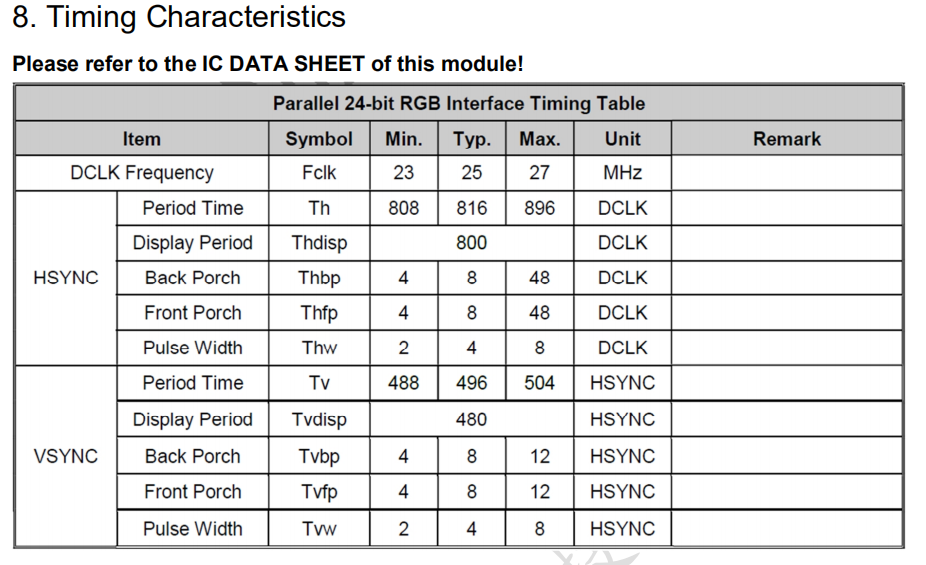

我们打开屏幕手册,找到时序介绍这一部分。

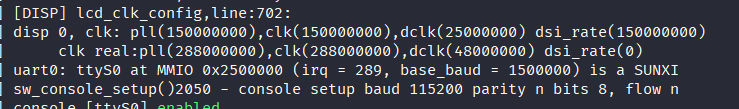

(1)DCLK
首先是 DCLK,这里显示的 DCLK 值是 25,需要注意的是,如果直接设置 lcd_dclk_freq = <25>; 会导致实际的频率变为 48MHz。这是因为当 DCLK 的频率小于 48MHz 时,其频率是从 288MHz 的主时钟分频到实际频率的。而 25MHz 无法被完整分频导致其使用下一个频点 48M,从而导致屏幕被超频的情况。
这里简单说明下分频系数与得到的频率的计算方法:
在开机时,如果使用的是 RGB 屏幕,我们可以看到这样的输出:
disp 0, clk: pll(144000000),clk(144000000),dclk(24000000) dsi_rate(144000000)
clk real:pll(288000000),clk(288000000),dclk(48000000) dsi_rate(0)
实际芯片的 LCD 是通过 PLL 时钟分频得到的。所以在这里会计算分频的分频值。使用 dclk(24000000)的 24MHz 乘上倍频系数 6,得到 pll(144000000)也就是144MHz,使用 pll(144000000) 去申请最近的时钟,这里申请到的是 real:pll(288000000) 也就是 288MHz。此时使用 (int)(real:pll / pll) 即可获得分频系数。由于不执行浮点运算,输出的结果会向下取整。例如这里的分频系数是 288MHz / 144MHz = 2。使用分频系数乘上倍频系数即可得到 288MHz 的实际分频结果,这里则是 288MHz / (2 * 6) = 24MHz 刚刚好。
如果我们设置为25MHz,按照上面的计算可知分频系数为 1,分频结果则是 288MHz / (1 * 6) = 48MHz
由于 Display 框架不单单需要支持 RGB 显示屏,也需要支持 MIPI-DSI,LVDS 等等接口的显示屏,并且不同的频率区段所使用的倍频系数也是不同的,所以倍频系数是不可以随意修改的。
在这里,最好的方法就是选取一个最接近的 DCLK 值即可。

(2)HT(Hsync Total)
查询手册可知,HT 的值是 816,这个值不需要修改。填入即可。
(3)HBP(Hsync Back Porch)
查询手册可知,HBP 值为 8,不过由于全志平台的 HBP 的含义是 HBP + HSPW,所以需要加上 HSPW 的值填入。这里便是 8 + 4 = 12
(4)HSPW(Hsync Plus Width)
查询手册可知,HSPW 的值是 4,这个值不需要修改。填入即可。
(5)VT(Vsync Total)
查询手册可知,HT 的值是 496,这个值不需要修改。填入即可。
(6)VBP(Vsync Back Porch)
查询手册可知,VBP 值为 8,不过由于全志平台的 VBP 的含义是 VBP + VSPW,所以需要加上 VSPW 的值填入。这里便是 8 + 4 = 12
(7)VSPW(Vsync Plus Width)
查询手册可知,VSPW 的值是 4,这个值不需要修改。填入即可。
可以看到手册还提供了 HFP(Hsync Front Porch)和 VFP(Vsync Front Porch)的值。这个值不需要填写,因为驱动可以通过计算得出实际的值。

(3)驱动勾选
不需要初始化的 RGB LCD 的驱动比较简单,勾选Video support for sunxi 即可

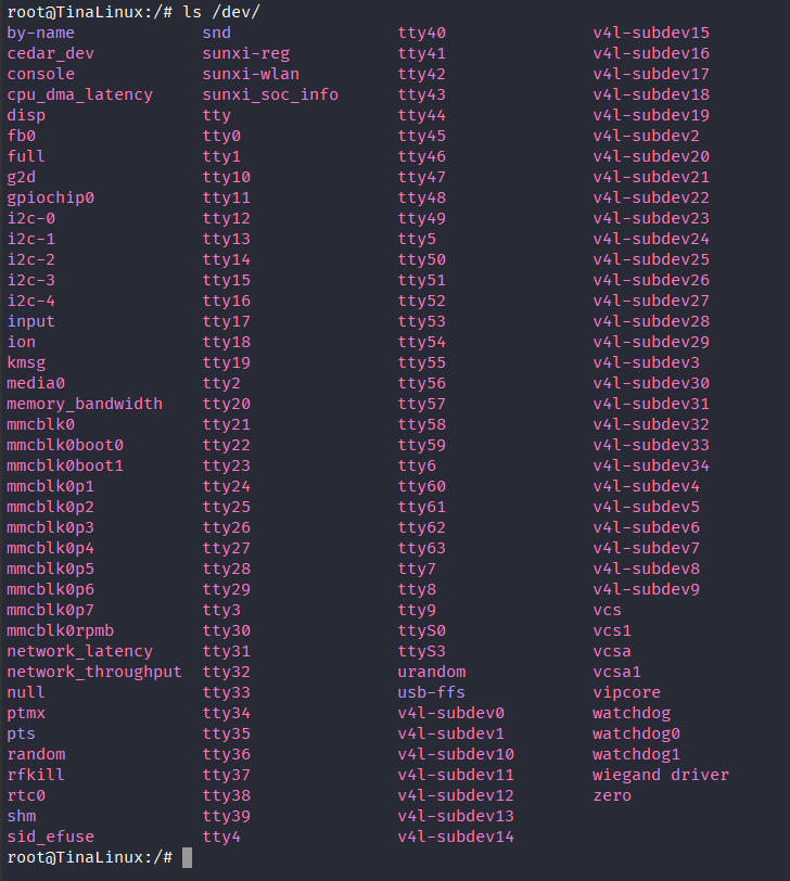

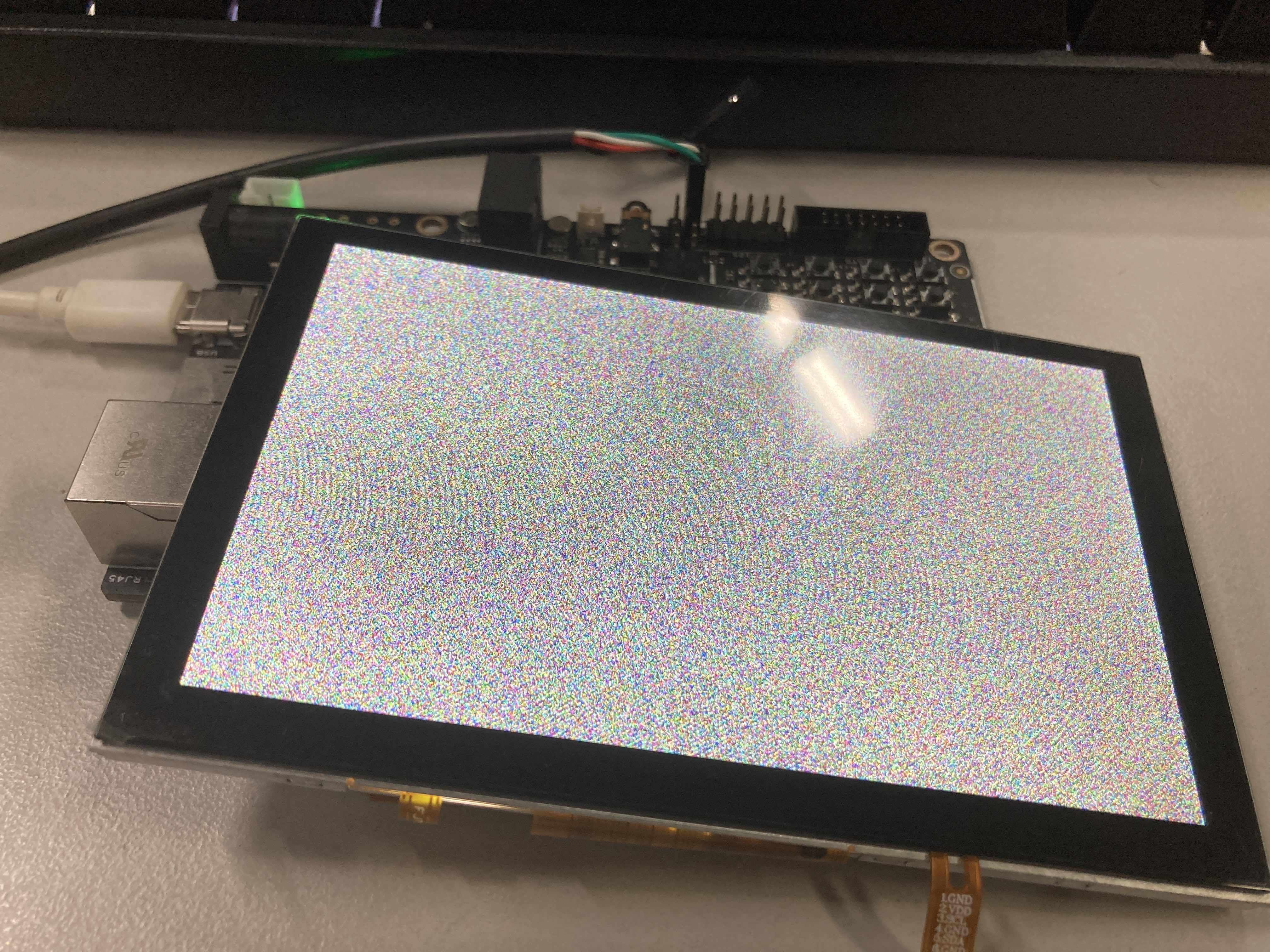

先 ls 命令打印 /dev/ 目录看看有没有出现 fb0 这个节点
可以看到这里有 `fb0`` 节点。那就进行下最简单的花屏测试。
cat /dev/urandom > /dev/fb0
这个测试一定会显示 cat: write error: No space left on device ,这样才是正常情况,因为 FB0 可以类比为屏幕的显存,显存是固定大小的可以被消耗完,当显存填满的时候就会报错 No space left on device。如果执行这一行命令一直没出现这个报错则有可能底层显示驱动配置有问题。

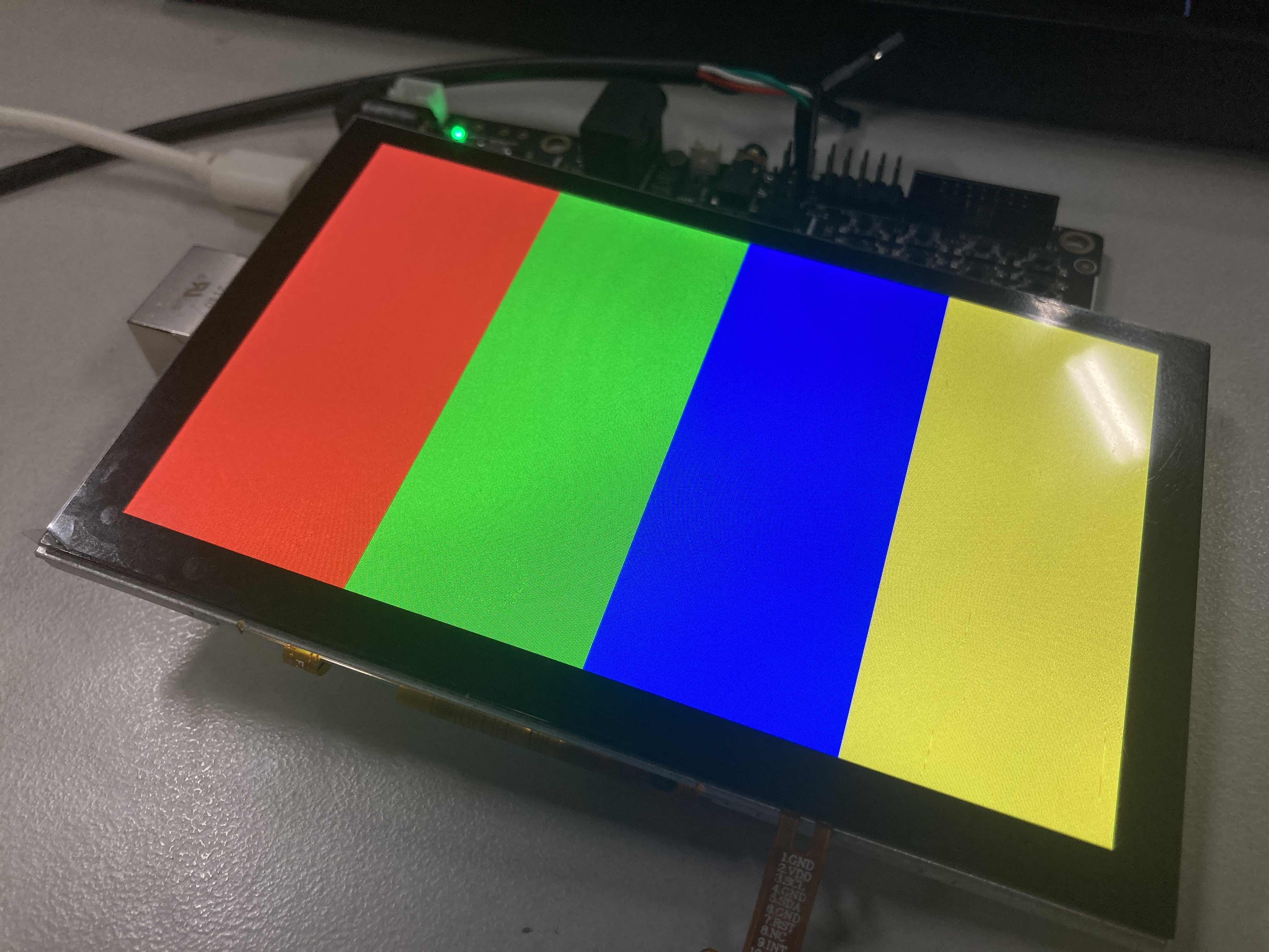

另外也可以使用 colorbar 测试
echo 8 > /sys/class/disp/disp/attr/colorbar

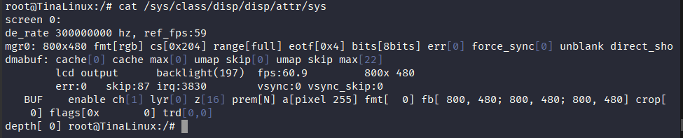

也可以使用,获取屏幕的图层信息,帧率等等。
cat /sys/class/disp/disp/attr/sys

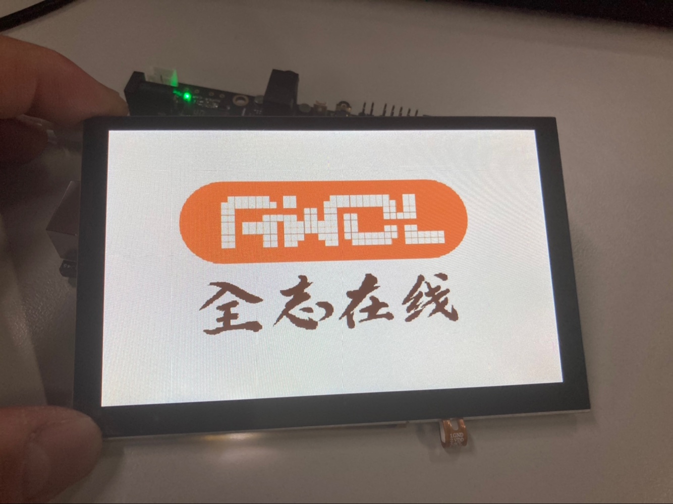

开机 LOGO
开机 LOGO 是由 UBOOT 所提供的支持,所以需要配置 UBOOT 的显示屏驱动。
在这之前,先前往 Uboot 检查是否开启了屏幕驱动。
把 CONFIG_DISP2_SUNXI=y 取消注释
然后如同 Kernel 一样,修改 Uboot 的设备树即可。
device/config/chips/v853/configs/vision/uboot-board.dts
&pio {
rgb18_pins_a: rgb18@0 {
allwinner,pins = "PD0", "PD1", "PD2", "PD3", "PD4", "PD5", "PD6", "PD7", "PD8", "PD9", \
"PD10", "PD11", "PD12", "PD13", "PD14", "PD15", "PD16", "PD17", "PD18", "PD19", \
"PD20", "PD21";
allwinner,pname = "PD0", "PD1", "PD2", "PD3", "PD4", "PD5", "PD6", "PD7", "PD8", "PD9", \
"PD20", "PD21";
allwinner,function = "lcd";
allwinner,muxsel = <2>;
allwinner,drive = <3>;
allwinner,pull = <0>;
rgb18_pins_b: rgb18@1 {
"PD20", "PD21";
"PD20", "PD21";
allwinner,function = "rgb18_suspend";
allwinner,muxsel = <0xf>;
allwinner,drive = <1>;
&lcd0 {
base_config_start = <1>;
lcd_used = <1>;
lcd_driver_name = "default_lcd";
lcd_if = <0>;
lcd_x = <800>;
lcd_y = <480>;
lcd_width = <108>;
lcd_height = <64>;
lcd_dclk_freq = <24>;
lcd_pwm_used = <1>;
lcd_pwm_ch = <9>;
lcd_pwm_freq = <50000>;
lcd_pwm_pol = <0>;
lcd_pwm_max_limit = <255>;
lcd_ht = <816>;
lcd_hbp = <12>;
lcd_hspw = <4>;
lcd_vt = <496>;
lcd_vbp = <12>;
lcd_vspw = <4>;
lcd_lvds_if = <0>;
lcd_lvds_colordepth = <1>;
lcd_lvds_mode = <0>;
lcd_frm = <0>;
lcd_io_phase = <0x0000>;
lcd_gamma_en = <0>;
lcd_bright_curve_en = <0>;
lcd_cmap_en = <0>;
deu_mode = <0>;
lcdgamma4iep = <22>;
smart_color = <90>;
pinctrl-0 = <&rgb18_pins_a>;
pinctrl-1 = <&rgb18_pins_b>;
base_config_end = <1>;

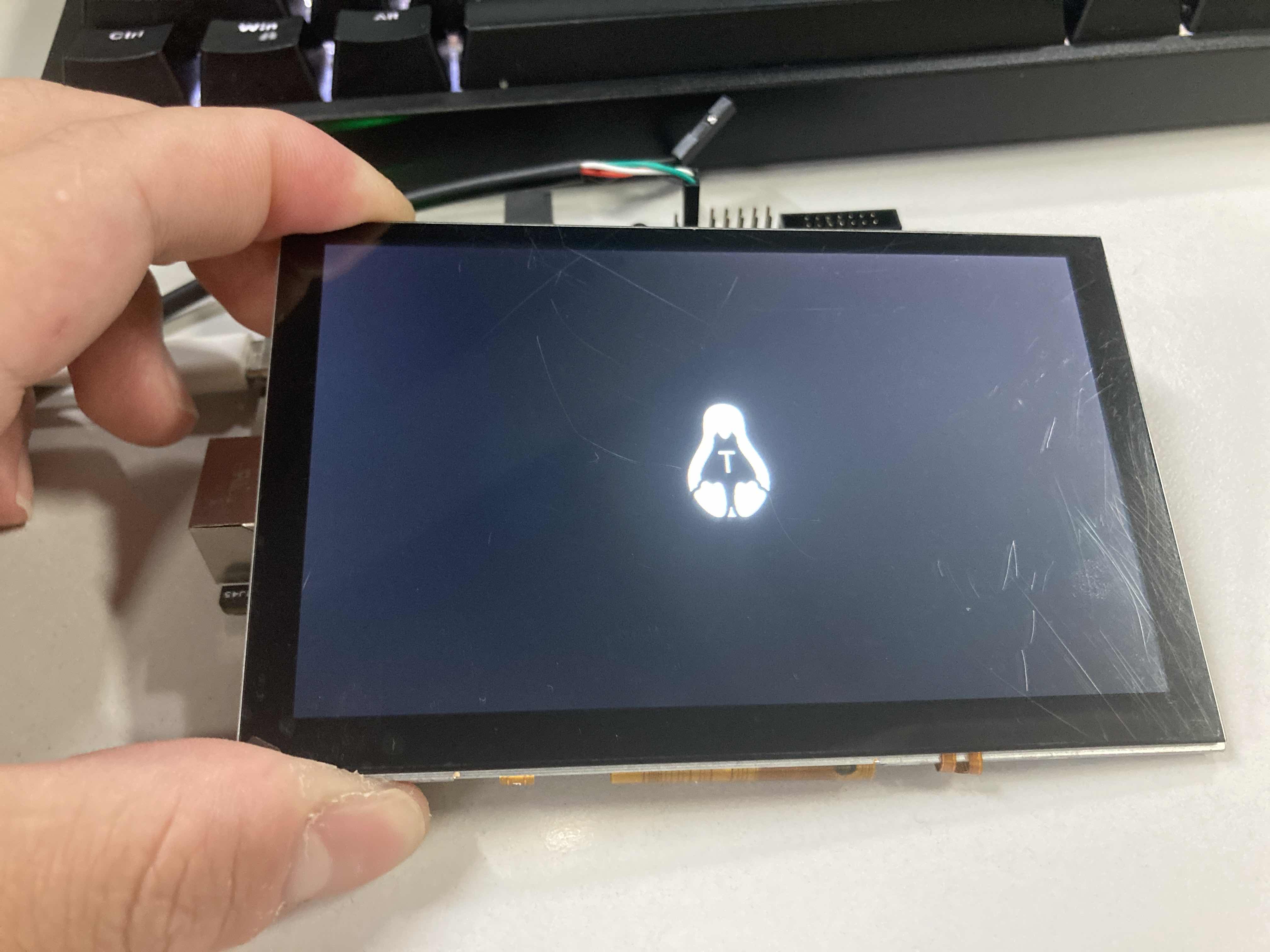

如果希望修改开机 LOGO,可以修改下面路径里的这个图片文件
openwrt/target/v853/v853-common/boot-resource/boot-resource/bootlogo.bmp
注意,图片不宜过大,太大的图片容易导致加载缓慢。而且图片需要 BMP 格式,24位深
打包烧写即可,替换 bootlogo 不需要编译

下面是正常和不正常显示的cat /sys/class/disp/disp/attr/sys信息:
- logo正常/摄像头正常:
screen 0:
de_rate 300000000 hz, ref_fps:58
mgr0: 320x320 fmt[rgb] cs[0x204] range[full] eotf[0x4] bits[8bits] err[0] force_sync[0] unblank direct_show[false] iommu[1]
dmabuf: cache[0] cache max[0] umap skip[0] umap skip max[14]
lcd output backlight(150) fps:60.2 320x 320
err:0 skip:126 irq:911 vsync:0 vsync_skip:0
BUF enable ch[0] lyr[0] z[0] prem[N] a[pixel 128] fmt[ 77] fb[1920,1080; 960, 540; 0, 0] crop[ 0, 0,1920,1080] frame[ 0, 0, 320, 320] addr[49000000,491fe000, 0] flags[0x 0] trd[0,0]
depth[ 0]
BUF enable ch[1] lyr[0] z[16] prem[N] a[pixel 255] fmt[ 0] fb[ 320, 320; 320, 320; 320, 320] crop[ 0, 320, 320, 320] frame[ 0, 0, 320, 320] addr[48400000, 0, 0] flags[0x 0] trd[0,0]
2.logo正常/摄像头不正常:
screen 0:
dmabuf: cache[0] cache max[0] umap skip[0] umap skip max[22]
err:0 skip:134 irq:2555 vsync:0 vsync_skip:0
BUF enable ch[0] lyr[0] z[0] prem[N] a[pixel 128] fmt[ 77] fb[1920,1080; 960, 540; 0, 0] crop[ 0, 0,1920,1080] frame[ 0, 0, 320, 320] addr[49300000,494fe000, 0] flags[0x 0] trd[0,0]
depth[ 0]
BUF enable ch[1] lyr[0] z[16] prem[N] a[pixel 255] fmt[ 8] fb[ 320, 320; 320, 320; 320, 320] crop[ 0, 320, 320, 320] frame[ 0, 0, 320, 320] addr[48400000, 0, 0] flags[0x 0] trd[0,0]
对比得知图层的格式不对,正常的排除顺序为检查logo位数,图层是否配置正确,最后尝试关闭图层、设置透明空白尝试。
针对上述情况,可以将logo图片设置为32位并且设置透明层为白色,来让logo和摄像头均正常显示。
